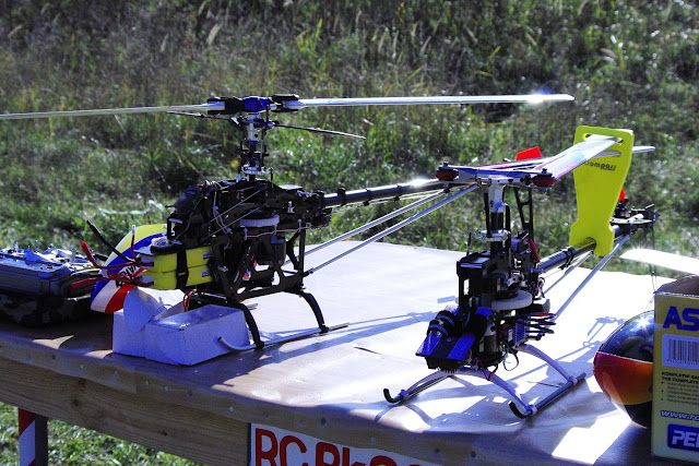

Na pocieszenie parę zdjęć:
Przed starciem tytanów
Arek.

Ależ pięknie wygląda TA głowica... w swej prostocie. Powoli zaczynam poważnie myśleć o wypróbowaniu tego lub podobnego układu. A tak na marginesie, super gipsik ;)
