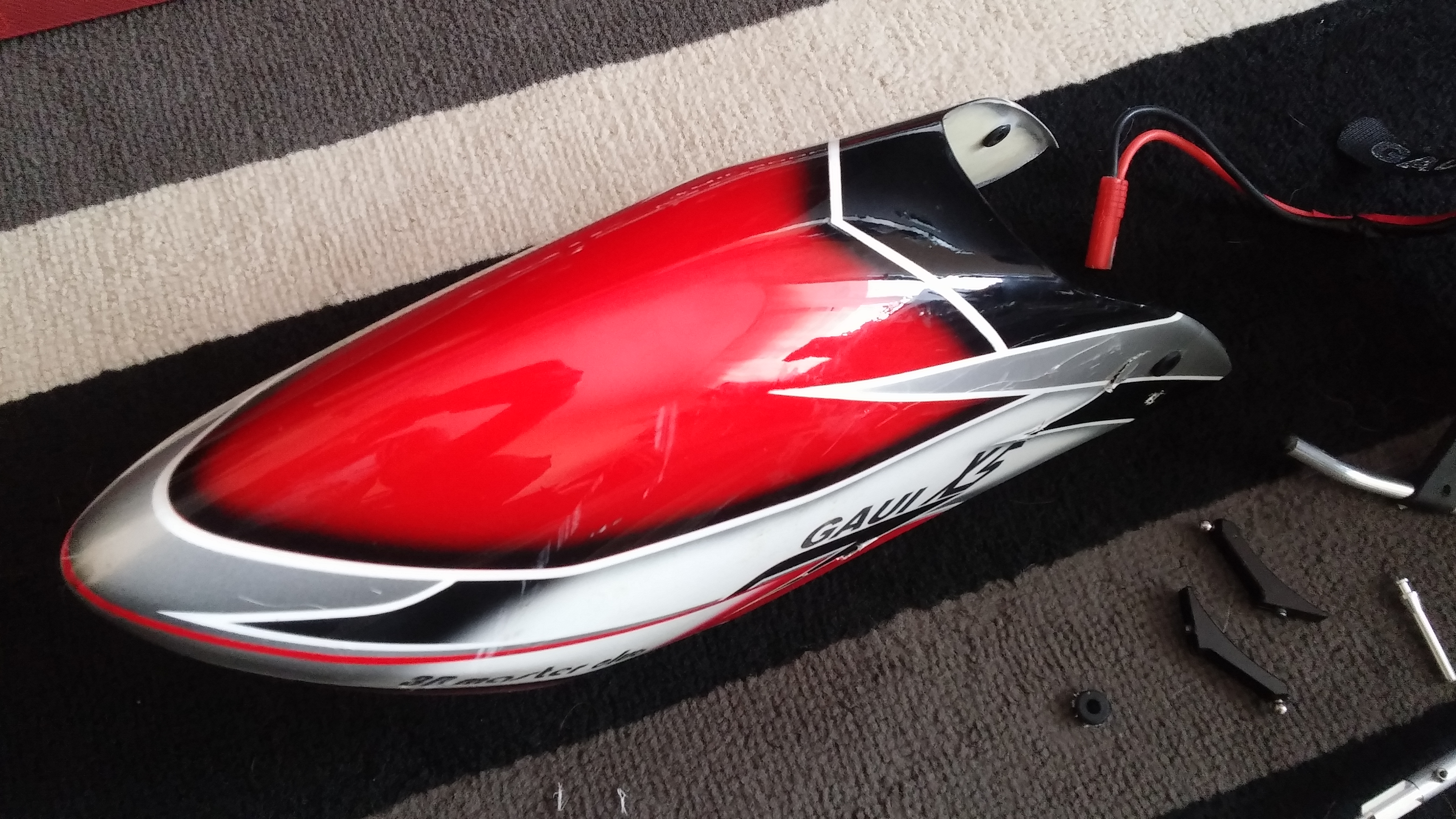

No i stało się. Mój pierwszy kret X7. W ogóle pierwszy kret modelem tego rozmiaru. Przyczyna: aikus. ;) a tak serio to najprawdopodobniej z powodu odklejenia się puszki z fblem.
Od gorąca zapewne puściła słabej jakości taśma, a opaska była nieco za lużno plus też od gorąca nieco się rozciągnęła. Mogło dojść trochę wibracji od nowych łopatek ogonowych, które założyłem na próbę, a nie wyważałem. Wibracje mogły pomóc odsuwać się odbiornikowy.
Oprócz łopat halo których szkoda mi najbardziej bo wiem że już sobie zapewne takich nie kupię drugich pokrzywiła się belka ogonowa, poszedł statecznik pionowy i łopatki ogonowe. Na szczęście tanie plastiki, ale też mi ich szkoda bo naprawdę wyglądały zabójczo. Więcej okaże się po rozebraniu. Pewnie jeszcze wałek ogonowy. Kabinka w miarę cała na szczęście lekko tylko ukruszona osłonka ogona.
Zdjęło z głowicy też większość snapów. Ale są dobre więc zakładam że to od uderzenia.
FOTO FOTO FOTO
Wysłane z Tapatalka. Android forever.
Ostatnio zmieniony 25 cze 2016, o 19:49 przez zborecque, łącznie zmieniany 1 raz.

Postautor: aikus » 25 cze 2016, o 17:03
'wa mac...
Ale powiedz jak to bylo... probowales sie jakos ratowac? Cos walczyc?
Helik cokolwiek sluchal czy tylko zapiales holda i jebles?
Nie ma dramatu, odbudujesz szybko...
Bo tak kombinuje, Odklejony FBL nigdy nie zmieni polozenia wzgledem modelu o 180 stopni na przyklad tylko poprostu bedzie jakos tam luzno sobie latal... Dyndac bezwladnie tez raczej nie bedzie, wiec model jako tako... choc odrobinke sterowny byc powinien...

Cały kret trwał może dwie sekundy. Rzeczywiście kontroli nieco było ale mimo wszystko było nisko. Dopiero co zakończyłem zakręt na sporym pochyle z lekkim piro i na dodatek kabinką na siebie. Nagle tarcza jakby sama z siebie skręciła o 90 stopni w lewo aileronem i zaczął wariować ogon. Niedługo mi zajęło zorientowanie się, że to coś z elektroniką albo głowicą (obstawiałem urwanego snapa czy coś). Holda zapiąłem chyba od razu, udało mi się model wypoziomować nieco nie wiem czy bardziej fartem czy to rzeczywiście skillem ;) ale spadł na płozy chociaż coś trzasło i z wysokiej trawy w którą spadł jakby na chwilę coś wyleciało. Trzasła oczywiście łopata a poleciał pewnie brakujący fragment statecznika pionowego. Snapy z głowicy pospadały ale jak już pisałem to zapewne od gleby. Potem zauważyłem zsuniętego FBLa ale ten raczej nie mógł się tak wysunąć od gleby. Przy tej skali obluowany FBL to jest masakra raczej ciężko walczyć bo cała 700ta się trzęsła i przechylała się. Dobrze że w wysoką trawę glebnął przynajmniej bo wydaje się, że naprawdę niewiele się stało. Dzisiaj moze jeszcze zajrzę do niego to sprawdzę.

Obejrzyj bardzo dokladnie te snapy. Jeśli zerwało je z dużą siłą mogą byc uszkodzone.

Planuję wymienić wszystkie zerwane. Albo wręcz wszystkie na głowicy. Dużo ich nie ma w sumie.

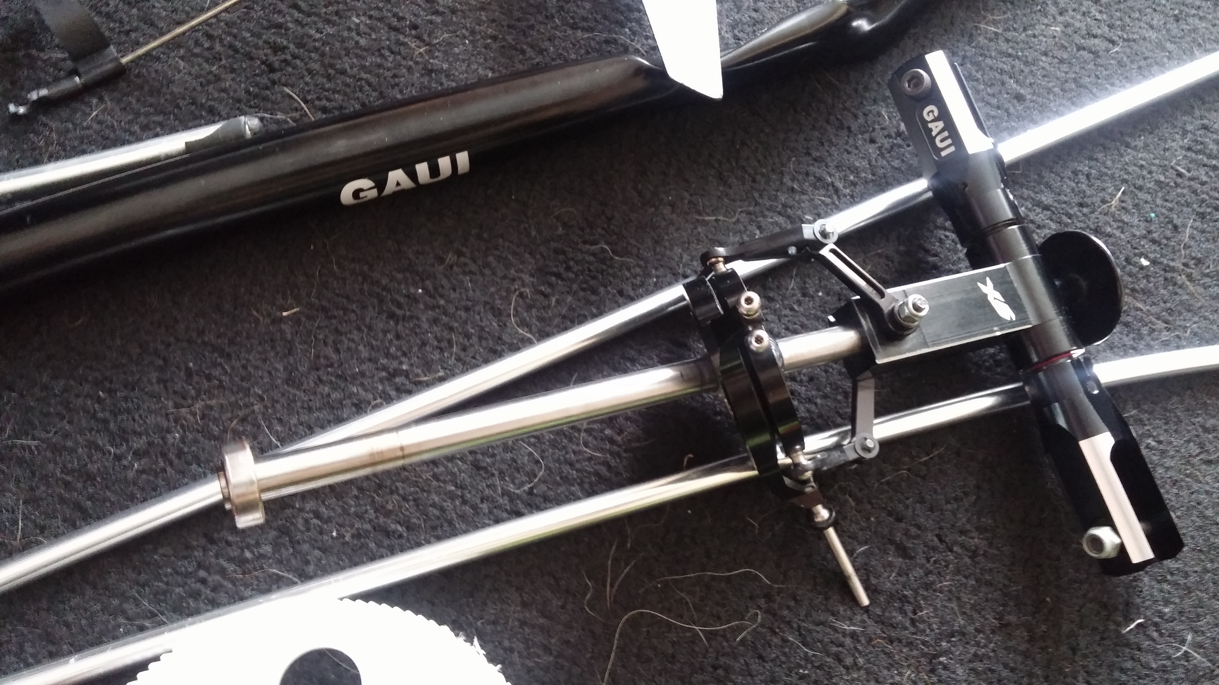

Wydaje się, że playlista nie będzie długa:
- statecznik pionowy
- belka ogonowa
- wałek ogonowy
- zębatka przednia ogona duża (ta na zębatce głównej)
- (być może) parasolka przednia (niby jest OK, ale trudno ją dobrze obejrzeć bez rozkręcania, chyba zamówię ją "na zaś"
- łopaty główne (tu największy ból)
- opcjonalnie ogonowe - co prawda jedna się odłupała w sporej części, ale mam zapasy, więc można nie liczyć :)
Popychacz ogonowy żyje, żyje cała skrzynka ogonowa (jeszcze ją będę oglądał, ale wstępnie NIC się jej nie stało - zębatki całe, wałek prościutki, ślizgacz chodzi jak po maśle, ona jest masywna i ciężka, ciężko ją byłoby zniszczyć). Serwa całe, głowica w zasadzie cała. Rama nienaruszona, kabinka cała - tylko część ogonowa jak już pisałem leciutko poharatana z tyłu, ale do naprawienia taśmą i złapania śrubkami, nie będę jej wymieniał. Podwozie całe, no po prostu szczęście w nieszczęściu. Wszystkim życzyłbym takich kretów :) Adam S niech Wam potwierdzi - model w trawie stał, jakbym sobie spokojnie nim wylądował :) Tylko po nadłamanej łopacie i skrzywionej skrzynce ogonowej można było poznać, że trachnął :)
W każdym razie belka ogonowa jest skrzywiona a w miejscu skrzywienia jest przełamana na wylot (nie widać dobrze na foto), więc jest do całkowitej wymiany. Wałek ogonowy jest też skrzywiony, ale na upartego możnaby go wyprostować :) Nie będę się w to bawił, bo się trochę bym bał potem, ale na pewno wielowpusty zachowam sobie na zapas, bo są całe.

Ogólnie o krecie: wygląda na to, że puścił ten tylny bolec tarczy (a w zasadzie się wykręcił) - ten, który jest jednocześnie kulką i długim ramionkiem antyrota. Gwint nadal pięknie trzyma jak próbowałem wkręcić go w tarczę, więc nie sądzę, aby to było uszkodzenie od kreta, tylko właśnie przyczyna. Całe szczęście, że model nie był w zbyt szybkim postępowym w tym czasie, ani na pleckach. Dopiero co wyhamowałem z postępowego i niewysoko (ok. 2,5m) nad ziemią chwilowy zawis robiłem kabinką do siebie. Modelem nagle zaczęło szarpać (trochę jakby w osi PITCH, trochę jakby w ELEV), ale to były dosłownie dwa, trzy szarpnięcia i... modeł znikł :( Boomstrike był tak mocny, że belka wygląda jakby przejechał ją TIR. Kilka razy. Części szukaliśmy w promieniu kilkunastu metrów. Już po podniesieniu trupa zauważyłem, że nie ma jesus bolta na wale głównym, i przez chwilę myślałem, że to była przyczyna, ale doszedłem do wniosku, że najpierw model wytraciłby przecież prędkość wirnika głównego, a silnik by nadal "wył", no i zapewne jesusa po prostu ścięło przy krecie.
Straty: nie liczyłem dokładnie, bo ciężko mi w ogóle podejść do gały bez łez w oczach (trochę z wkurwu, trochę z żałoby), ale wydaje się, że co najmniej:
- belka ogonowa
- wałek ogonowy
- łopaty główne (nowiuśkie Rapidy MS Composity)
- łopatki ogonowe (nowiuśkie RJX-y, w sumie mocno nie dostały, ale zrobiłem mały test sztywności palcami i jedna w sumie zaczęła nadpękać, więc nie będę ryzykował)
- dźwignia popychacza ogonowego
- podwozie
- podpory belki
- popychacz ogonowy
- plastikowe prowadzenia popychacza, mocowania podpór i statecznika poziomego
- statecznik poziomy
- kabinka (co ciekawe, mocno nie oberwała, lekko obtarta i porysowana, ale ładnie ją posklejam, poczyszczę i polata jeszcze)
- zębatka główna
- okucia! (wyleciały oba ramionka okuć, zerwane gwinty, ratować pewnie jakoś się da, ale chyba będzie trzeba i tak kupić)
- masa drobiazgów typu: popychacze, jesus bolt, jakieś śrubki gdzieniegdzie. Coś się tam odnalazło, ale pewnie braknie sporo.
- (być może): szpindel, wał główny, parasolki ogona - do sprawdzenia jeszcze
- (być może): coś z elektroniki, nie sprawdzałem w sumie, serwa "w ręce" chodzą dobrze.
No i na koniec gorzkie żale:
KUŹŹWWWAAAAAA! No po prostu aż się człowiekowi odechciewa. Dotarło do mnie, że w tym sezonie moje WSZYSTKIE modele już odmówiły mi posłuszeństwa w powietrzu bez winy mojej jako pilota (może trochę z mojej winy jako mechanika, ale nie pilota). Nie licząc jakichś tam mikrusów, którymi nie latam, ale licząc na pewno chociażby Hiskaja :) MASAKRA.
Przy okazji w ogóle jeszcze nie pisałem: w X7 zauważyłem, że jedno z serw tarczy lekko chrobocze. Rozkręciłem je wczoraj (głupio w sumie, bo przy okazji zerwałem naklejkę ArtHobby i głupio pozbyłem się gwarancji, o czym nie pomyślałem), ale nic w środku nie wskazywało na uszkodzenie. Zęby wszystkie wydawały się całe, może któryś jest lekko ukruszony czy coś. No nic, odpalimy i zobaczymy, ale pewnie powoli trzeba będzie myśleć o nowym serwku :(
W weekend na spokojnie usiądę do X5 i ją podotykam jeszcze. Zastanawiam się, czy taniej nie będzie wziąć nowego kita od ArtHobby a to co zostało mi z obecnej X5 robiłoby za dawcę części?
Ludzie pocieszcie, coś, bo zaraz rzucę te modele w cholerę i usiądę na parę tygodni do Wiedźmina :D
PS. Może by tak zmienić nazwę tego tematu na "Polowanie na kreta - video i foto relacje z własnych kretobić"? Ja osobiście więcej mam raczej fotek trupów niż fajnych filmów z kretami? Ewentualnie rozdzielić foto od video? Tylko z tym może być za dużo pieprzenia.

Kilka fotek trupka dzięki uprzejmości Krzysia Obrazek
