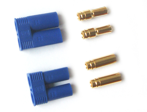

Panowie prośba do znawców lutowania. Rozlutowało się w locie ? Czy ja to zjeb%^&em ?
Po braku jakiś "kolorów", podtopień stawiam na fuszerę w lutowaniu.
To co widać na złączu balansera to ziemia. Zresztą latałem bez kabiny, więc złącze balansera się majtało swobodnie i raczej nie dotykało EC5.
Pytam, bo jeśli widać, że było źle przylutowane ... to poprawię ... i w górę. Jeśli prądy poszły tak duże, że rozlutowało ... to mam problem/wydatki. Wcześniej helik zrobił ponad 300 lotów na tych pakietach tylko na innym reglu (w/w HW150).
Nigdy mi się to nie zdarzyło. Od klasy 500, wszędzie mam EC5 ... i na 12S ... i z dodatkowymi przewodami do BEC-ów.
Przyznaję się, że tym razem odizolowałem bardzo blisko, aby po włożeniu w EC5 nie trzeba było zakładać termokurczki ... no i może kolejny błąd, że przewód od BEC-a podwinąłem za główny w goldzie (zawsze robiłem obok). :masakra:
Teraz też tak coś kojarzę, że jak lutowałem minusa ... to jego włąśnie trochę dłużej "podgotowałem" (lutuję palnikiem).
Proszę o sugestie.
Postautor: Artja » 6 maja 2015, o 16:47
Po mojemu to są zabielone smarki a nie lutowanie, cyna weszła między żyłki a na goldzie ledwo maźnięte na powierzchni. Myślę że po samoczynnym wylutowaniu dobrego złącza powinny tam być sople cyny i nadtopiony plastik obudowy wtyczki. Dużo mniejsze prądy załatwiły mi nadkruszony XT60
Postautor: MacGyverek » 6 maja 2015, o 16:49
Wg mojego oka konstruktora elektroniki to za szybko spoiwo się schlodziło i nie zwiazalo z goldem. Gold wyglada jakby w ogóle zalutowany nie był. Jaka masz technikę lutowania i jaka lutownica?

Postautor: benji » 6 maja 2015, o 16:58
Artja pisze:Po mojemu to są zabielone smarki a nie lutowanie, cyna weszła między żyłki a na goldzie ledwo maźnięte na powierzchni. Myślę że po samoczynnym wylutowaniu dobrego złącza powinny tam być sople cyny i nadtopiony plastik obudowy wtyczki. Dużo mniejsze prądy załatwiły mi nadkruszony XT60
Nie masz pojęcia jak mnie cieszy to co napisałeś. :banana:
Czyli co .. za mało cyny ?
Tak jak pisałem wyżej... chciałem mieć eleganckie czyściutkie złącze, bez wypływającego "menisku" cynowego ;) ... a, że izolacja była krótko przy goldzie to nie miałem kontroli ... to by się zgadzało.
MacGyverek pisze:Wg mojego oka konstruktora elektroniki to za szybko spoiwo się schlodziło i nie zwiazalo z goldem. Gold wyglada jakby w ogóle zalutowany nie był. Jaka masz technikę lutowania i jaka lutownica?
Najpier zwykłą transformatorówką "pasę" cyną z kalafonią przewody, następnie łapię w uchwyt golda i grzeję płomieniem lutownicy gazowej
http://allegro.pl/lutownica-gazowa-roth ... 51568.html
Jak już jest nagrzany to podaję w/w cynę w golda ... i w takie jeziorko wkładam oblutowany wcześniej przewód.
Potem chwilę wszystko podgrzewam i jak widzę, że cyna już "wsiąka" w linkę przewodu ... to daję spokój i czekam do ostygnięcia.
Wkładam zawsze w przeciwstawny konektor i po lutowaniu ciągnę za przewody ... tak niby dla kontroli błędów grubych ;)
Postautor: MacGyverek » 6 maja 2015, o 17:12
Technikę masz ok. Troszkę udziwniasz z tą lutownica gazowa ale ok. Z obserwacji widzę (lutujemy złącza różne w firmie) że nie każde złącze jest z dobrego materiału. Czasami chwyci i niby trzyma a potem pach i po puści. Co wtedy się robi: trzeba miejsce lutowania podrapac/zadrapać troszke tego czegoś co zostalo osadzone w czasie procesu produkcji. Głównie problem jest ze złączami noname. Czasami i takimi dystrybutor nas uszczesliwia. Tu może jest podobnie. Ja polecam użyć lutownicy transformatorowe z odpowiednim grotem i wejść w golda i go drapac podczas rozgrzewania z małą ilością cyny. I pamiętaj.. Pasta twoim przyjacielem i izopropanol to wyczysci.

Postautor: benji » 6 maja 2015, o 17:23
MacGyverek pisze:Technikę masz ok. Troszkę udziwniasz z tą lutownica gazowa ale ok. Z obserwacji widzę (lutujemy złącza różne w firmie) że nie każde złącze jest z dobrego materiału. Czasami chwyci i niby trzyma a potem pach i po puści. Co wtedy się robi: trzeba miejsce lutowania podrapac/zadrapać troszke tego czegoś co zostalo osadzone w czasie procesu produkcji. Głównie problem jest ze złączami noname. Czasami i takimi dystrybutor nas uszczesliwia. Tu może jest podobnie. Ja polecam użyć lutownicy transformatorowe z odpowiednim grotem i wejść w golda i go drapac podczas rozgrzewania z małą ilością cyny. I pamiętaj.. Pasta twoim przyjacielem i izopropanol to wyczysci.
Czy ta pasta to jest to samo co kalafonia (jeśli nie przekręcam) ?
Czy zamiast tego izopropanolu, może być aceton ? Czy chodzi o odtłuszczenie ?

Postautor: MacGyverek » 6 maja 2015, o 17:59
Kalafonia jest twarda i nie polecam. Pasta to kalafonia ale rozpuszczona w roztworze chyba alkoholu. Musisz poszukać sobie pasta na bazie kalafoni. Koszt ok 3 zł i statczy na dlluuuuuuugi czas. Pod wpływem ciepla robi się przezroczysta i płynna. Jak za długo się grzeje to potem brazowa jak kalafonia. Łatwo się zmywa alkoholem, spytytusem. Acetonem też powinno ale nie probowalem.
Aha idealna do matowienia/cynowania kabli.
Postautor: Kenobi36 » 6 maja 2015, o 18:03
A jak na moje oko to bym rzekł że przylutowane było dobrze.
Od środka golda jest biało a nie żółto więc cyna zalała całą powierzchnię.
Stawiam na dwie opcje,
To co Artja napisał, albo za mało cyny i za długo podgrzewałeś i została wessana w przewód.
Albo wtyczka jest słaba i się tak nagrzała że się odlutowała.
U mnie gold był luźny (tego jestem pewien) i się wtyczka rozlutowała i wygląda podobnie, a na pewno cyny nie żałuję bo najczęściej mam problem z wyciekającą cyną podczas lutowania i problemy z zalewaniem rowka który blokuje sie w osłonce, po prostu jak się rozlutowała to wychlupnęła.
I napiszę po raz kolejny, do tych cienkich sprężynek nie mam zaufania, wystarczy zobaczyć jak się goldy 4mm przy 50A grzeją, a EC5 5mm ze sprężynkami to jakoś cienko wygląda w konfrontacji z 200A w śmigłowcu.

Postautor: benji » 6 maja 2015, o 18:39

MacGyverek pisze:Kalafonia jest twarda i nie polecam. Pasta to kalafonia ale rozpuszczona w roztworze chyba alkoholu. Musisz poszukać sobie pasta na bazie kalafoni. Koszt ok 3 zł i statczy na dlluuuuuuugi czas. Pod wpływem ciepla robi się przezroczysta i płynna. Jak za długo się grzeje to potem brazowa jak kalafonia. Łatwo się zmywa alkoholem, spytytusem. Acetonem też powinno ale nie probowalem.
Dziękuję.
Kenobi36 pisze:[...]
Też mi na to wygląda. Za mało napasłem przewód, a potem za długo czekałem w jeziorku.
Nic zaryzykuję. Odlutuję wezmę nowe goldy, oblecę je w środku dla zmatowienia papierkiem na bzyczku i zalutuję tym razem z "erupcją"
i tym razem kolbą dekarską 500 Watt.
To co ... jeśli musi być EC5 to lepiej taki "kutasik" ? Bo takie mam też, tylko pamiętam, że one mają jedną wadę. Nie da się ich wcisnąć od tylca przez obudowę po zalutowaniu golda. Trzeba przełożyć przewód przez obudowę/wtyczkę przed zalutowaniem ... zalutować i potem na wstecznym zaparkować golda w obudowie. Niby nic ale trochę inaczej niż zawsze ;)
Postautor: Kenobi36 » 6 maja 2015, o 19:19
Pod warunkiem że przewód przejdzie rzez obudowę.
Te moim zdaniem przeniosą większe prądy bez problem ale jak zwykle jest jakieś ale.
Moje doświadczenia z goldami 6mm doświadczyły mnie i wydaje mi się że bullety chyba szybciej się luzują niż sprężynki. W HXT6mm nie jest to problem bo wtyczkę mam rozciętą przy reglu więc jak w suwam pojedynczo to czuję że jedna np luźno wchodzi i mogę sobie podgiąć.
Niestety tak się stało że podczas prób mocy zadziałąło prawo murphyego i akurat jeden jedyny pakiet z jednym luźnym bylletem trafił na powermetera gdzie wtyczka nie była rozcięta i nie poczułem że jeden bullet jest luźny bo drugi był ciasny i model też spadł.
To samo moze być z EC5, jeśli się bullet jeden poluzuje to może się znowu wylutować.
Więc musisz zdecydować czy EC5 z bananami (sprężynkami) czy z bulletami.
Trafiłem też na opinię że oryginalne EC5 (banany) czyli te z HorizonHobby są bardzo dobre a te chińskie podróbki już nie.

Ostatecznie zrobiłem po staremu, czyli sprężynki. Przeszlifowałem otwór w goldach papierem ściernym ... i tym razem włożyłem przewody do golda i unieruchomiłem w uchwycie (krokodylkowy pajączek) i dopiero podgrzałem całość i podałem w golda tyle cyny aż się nasycił. Czyli tak jak powinienem zrobić od razu. :plask:
Goblin już odbudowany, po testowym zawisie w biurze - wszystko wygląda cacy - jutro testy ogniowe. Na dzień dobry trochę obniżę tego drugiego idla, a pierwszego lekko podniosę środek gałęzi ... no i będę testował. Ale coś czuję, że bez większego regla się nie obejdzie :cry:
