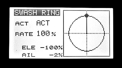

Postautor: Gmeracz » 12 sty 2012, o 20:27
A idź ty z takim ringiem... Ja mogę sobie dowolnie ustawiać jego wartość tak, że albo tarcza się prawie nie wychyla albo w ogóle nie ma ringa.
Współczuję ci Mario tego minorowego nastroju :glaszcz:, bo żeś se właśnie uświadomił, co za gniota kupiłeś :hammer: . I to zapewne pod wpływem lektury postów imć Inżynierka Co Tak Kocha Deixy vel Ramotniaka :vhappy:
A tu małe demo co potrafi moja Wypasiona Prawie Na Maksa Futabeczka w trybie ringu...
Wartość RATE to to, co tygrysy lubią najbardziej... Cholera, może wreszcie skończę ten heli-manual do Futaby?
