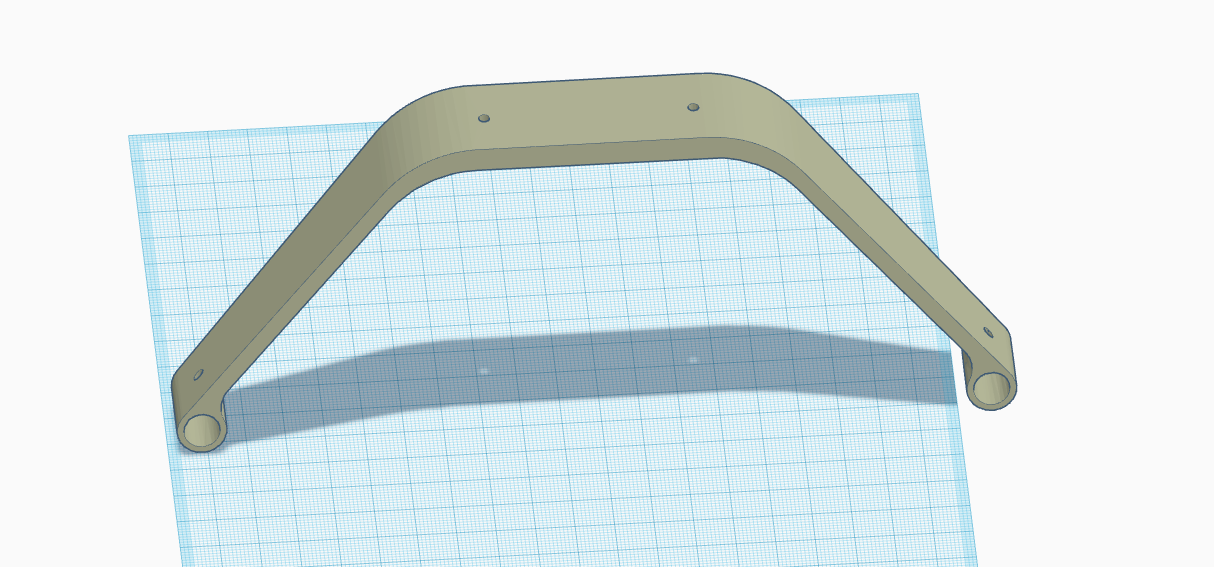

Postawiłem wstępnie na nogi, po ostatnim dzwonie ;-)

Za malo miesa! :D

To nie "wytrzymie" napewno hhehehe
Lece to w ABS i PETG - obym się nie rozczarował, bo jutro ma być latane!

Poczekaj zanim kupisz,
jeśli drukarka 3D nie ogarnie tematu podwozia do takiej 800tki - to lepiej kupić podwozie 10x (+-200zł) niż drukarke za 2k, która fajnie wygląda.
Jade to na 3 różne materiały, model pewnie z 6kg waży, jak się to będzie uginało - to drukarke schowam znowu na strych

Maciej dobrze prawi ;) To co narysowales i druknales to przy masie 800 wyglada jak patyki i tak sie pewnie zachowa przy twardszym ladowaniu. Jesli chcesz koniecznie drukowac to walnij wiecej materialu - cos ala sabowskie plozy, grube i szerokie. Druknij to z PETG albo twardego TPU czy tam na bogato nylonem z CF. PLA jest twarde ale kruche. Sam mam podwozia z PLA w x360 i logo 480 ale w 700 bym nie ryzykowal PLA. XLpower teraz ma fajne, niskie i szerokie plozy do spectera, kosztuja naprawde grosze jak na 700 - moze podejda do Twojej 800.

Postautor: menelique » 11 kwie 2023, o 13:39
Tak jak pisałem panowie "Lece to w ABS i PETG ..."
I jak pisał aikus: "Przetestowac podwozie to juz naprawde trudno o cos prostszego. Wziąc helika w reke i posadzic kilka razy twardo na ziemi... "
Wszystkie testy 'domowe' zakończone pomyślnie,
dzisiaj na lotnisku.

Sprawdź jeszcze podatność konstrukcji na tzw. "ground raisonnance effect". Niejeden model i dorosły helik się przez to rozpadł, a przyczyną jest niewłaściwa sprężystość podwozia.

Trzeba "miękko stawiać" - chociaż czy to dobrze, to już inna kwestia :P
"Sprawdź jeszcze podatność konstrukcji na tzw. "ground raisonnance effect". Niejeden dorosły helik się przez to rozpadł, a przuczyną jest niewłaściwa sprężystość podwozia."
Ok ale tu trzeba do laboratorium będzie jechać hehehee ;-)
Ale sprawdziłem, roztrzęszjąc go na wszystkie strony
A tak na poważnie, to słabo by było jakby dzisiaj taka drukarka 3D nie ogarnęła podwozia do helika - aż niewiarygodne, że ten druk stał się mega powszechny i taką rzecz jak podwozie do modelu trzeba kupić za 250zł mając drukarke w domu..
