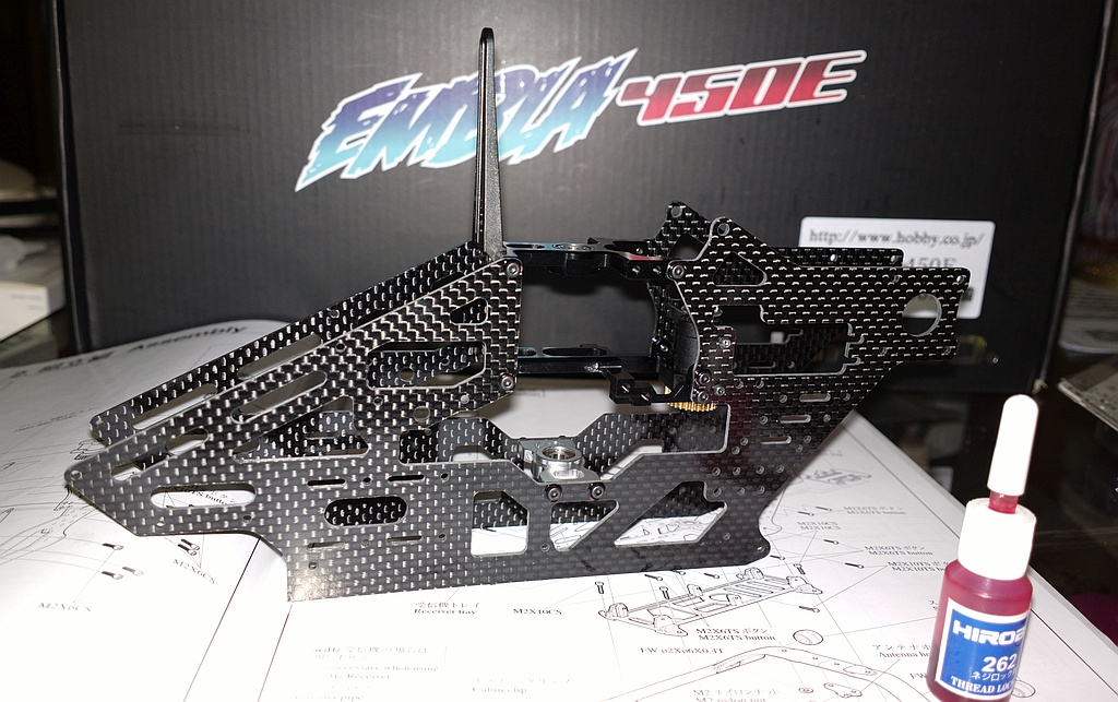

Poniżej efekt ukończenia pierwszego z 38 kroków instrukcji:
Przy okazji okazało się jak ważny w modelarstwie jest porządny imbus. Kupiłem wcześniej jakieś wkrętaki firmy Beta, niby utwardzane, ale przy pierwszych wkrętach w twardy plastik imbus się po prostu objechał. I musiałem na gwałtu rety szukać na mieście porządniejszego imbusa 1,5mm. Nie było to proste, ale się na szczęście udało, bo bym został z ręką w nocniku.

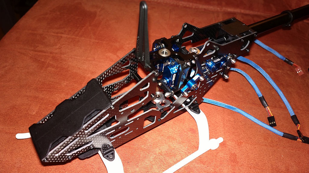

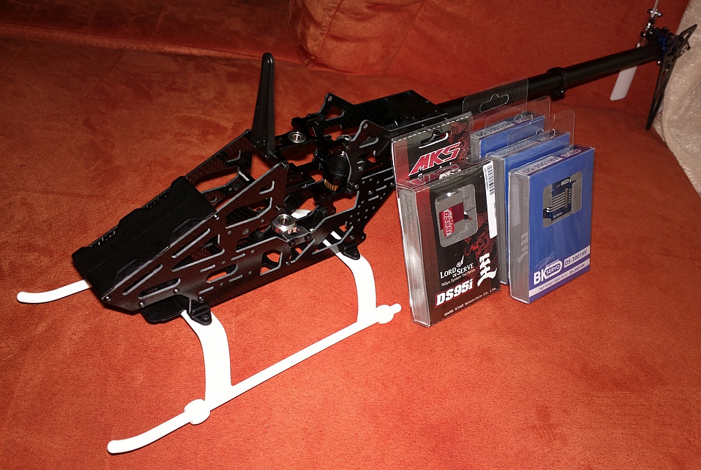

Zamontowałem podwozie, ogon, serwa już czekają na swoją kolej. :)

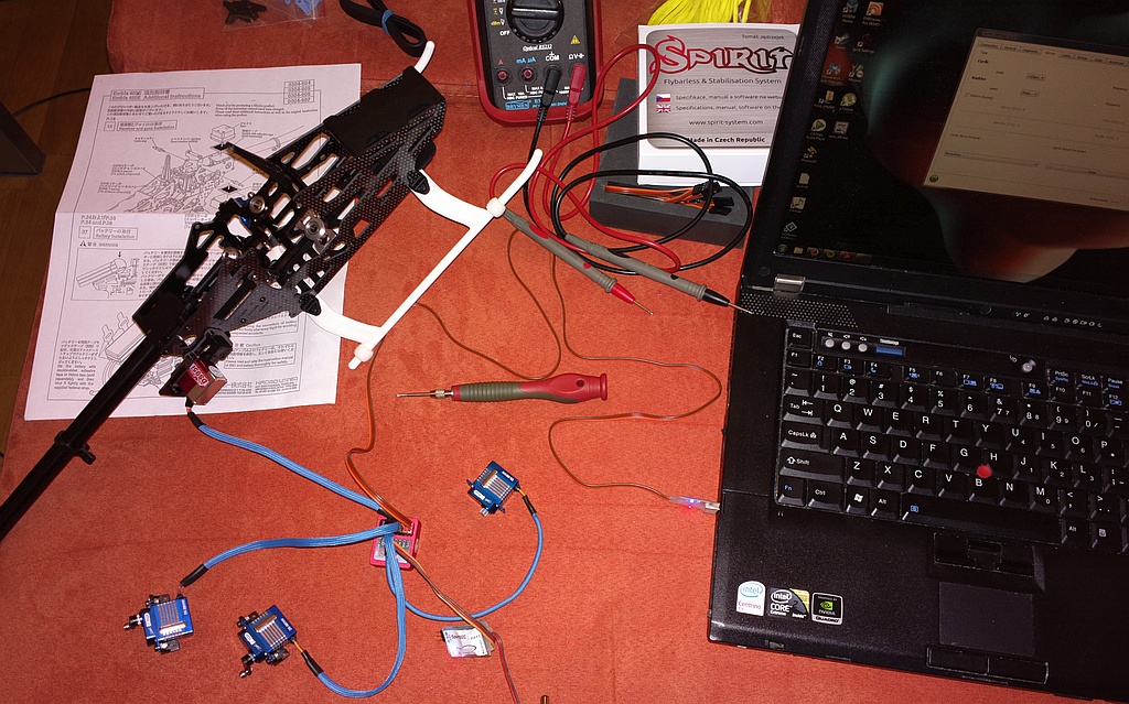

Centrowanie serw za pomocą kontrolera FBL, żeby w miarę równo zamontować orczyki. Po wrzuceniu serw do budy nie miałbym już do niektórych dostępu.
I już siedzą na miejscu. Krok 11 z 38 zakończony. :)

Postautor: Artja » 28 lut 2015, o 00:00
Spirit... podstawa sukcesu! :piwo2:
Modelik bardzo fajny, nie wygląda na swoje lata, a serwa odmłodziły go jeszcze bardziej :)
