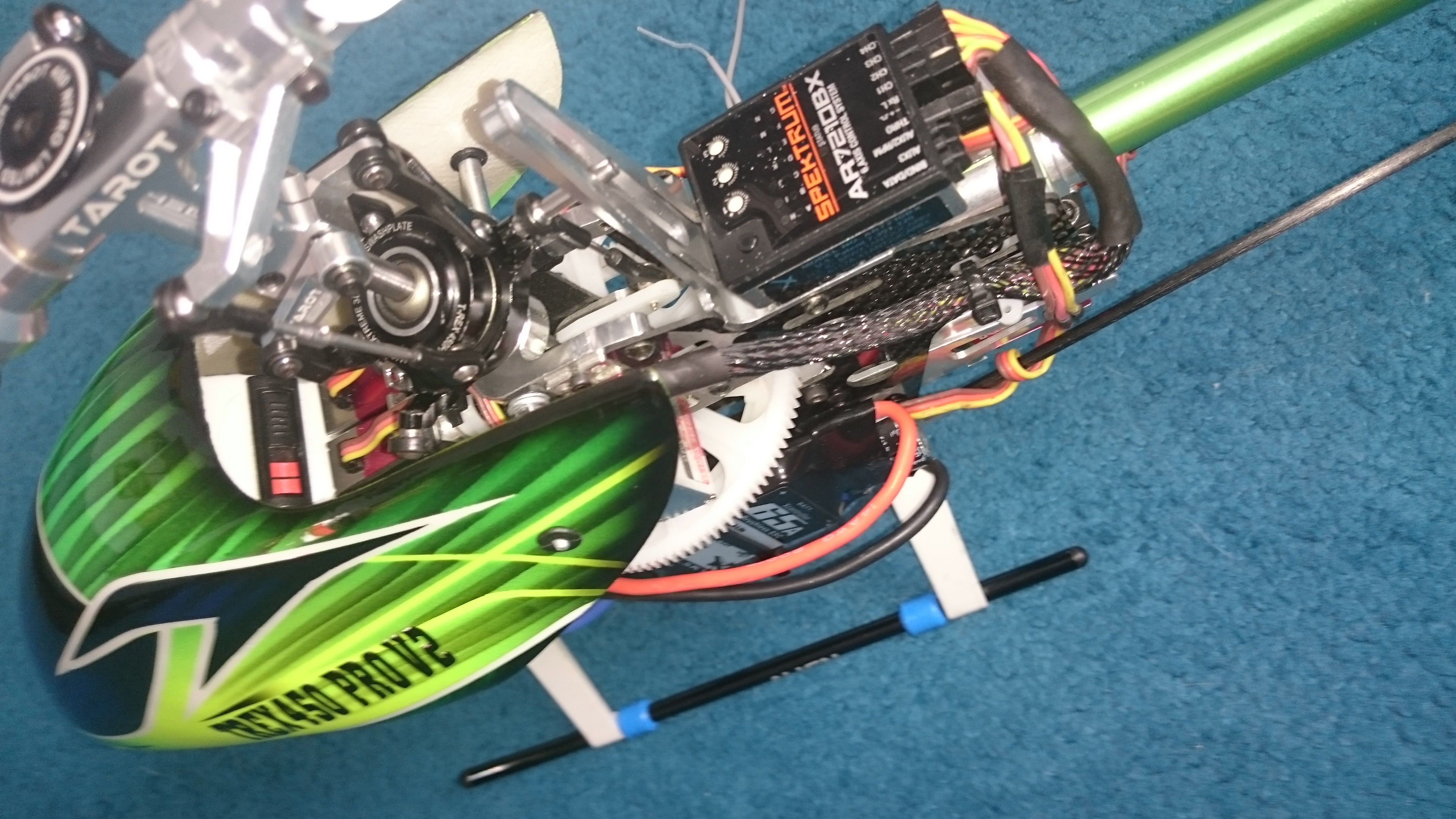

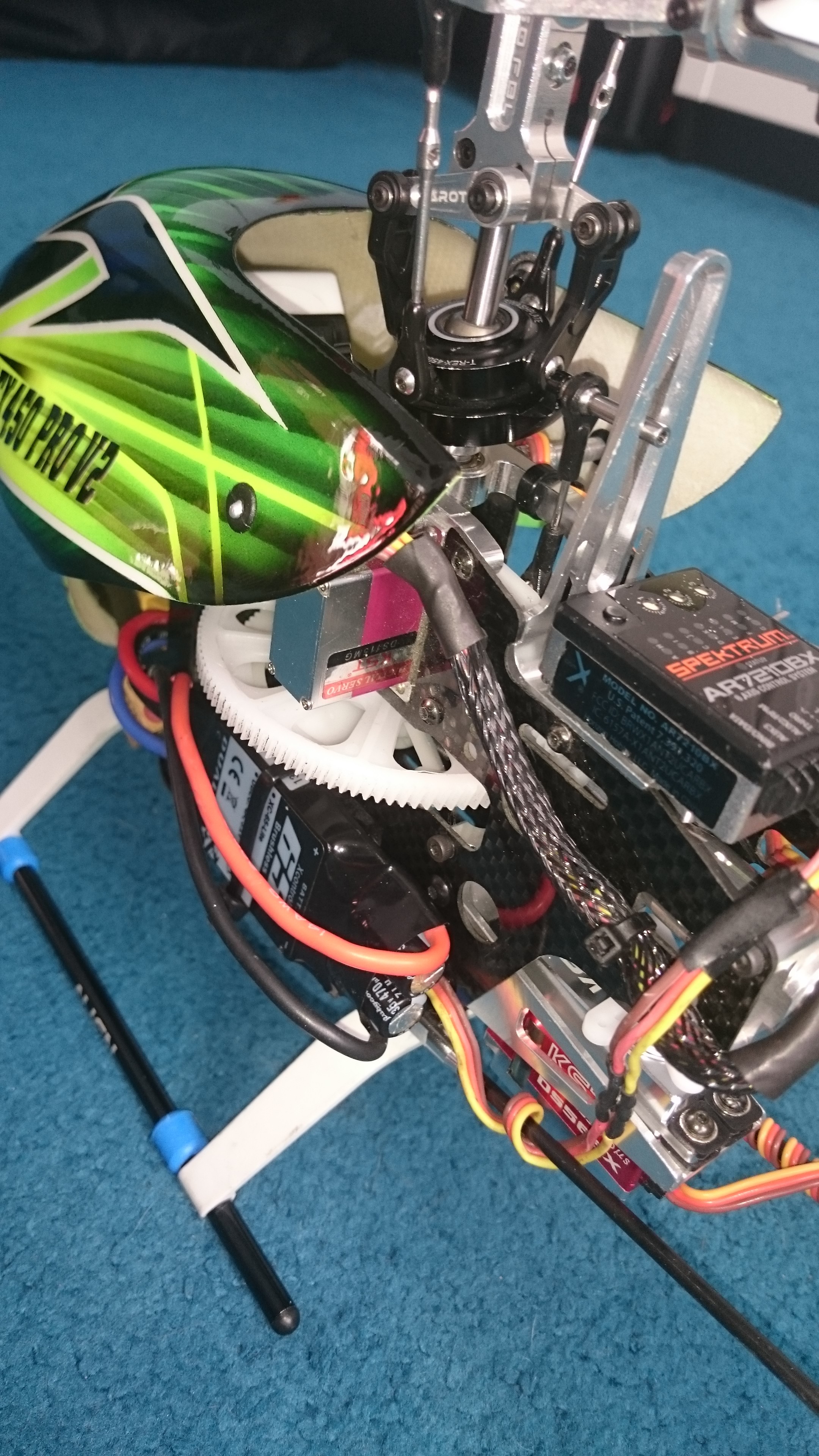

Pochwalę się również że zaczynam budowę quada fpv na ramie realacc x210, jak zbiorę kompletną elektronikę założę osobny wątek.

Fajna ramka, przyszły mi takie na sklep, szkoda że bardziej jej nie ściśnili, tak do 200mm. I ten daszek mogli ciut dluższy zrobić bo jak jest duży obiektyw to ciut wystaje.
Poprzecznego słupka nie przykręciłeś :-)

Nie przykręciłem, ponieważ nie dostałem w komplecie, będę musiał dorobić albo zamówić przy kolejnym zamówieniu ;)

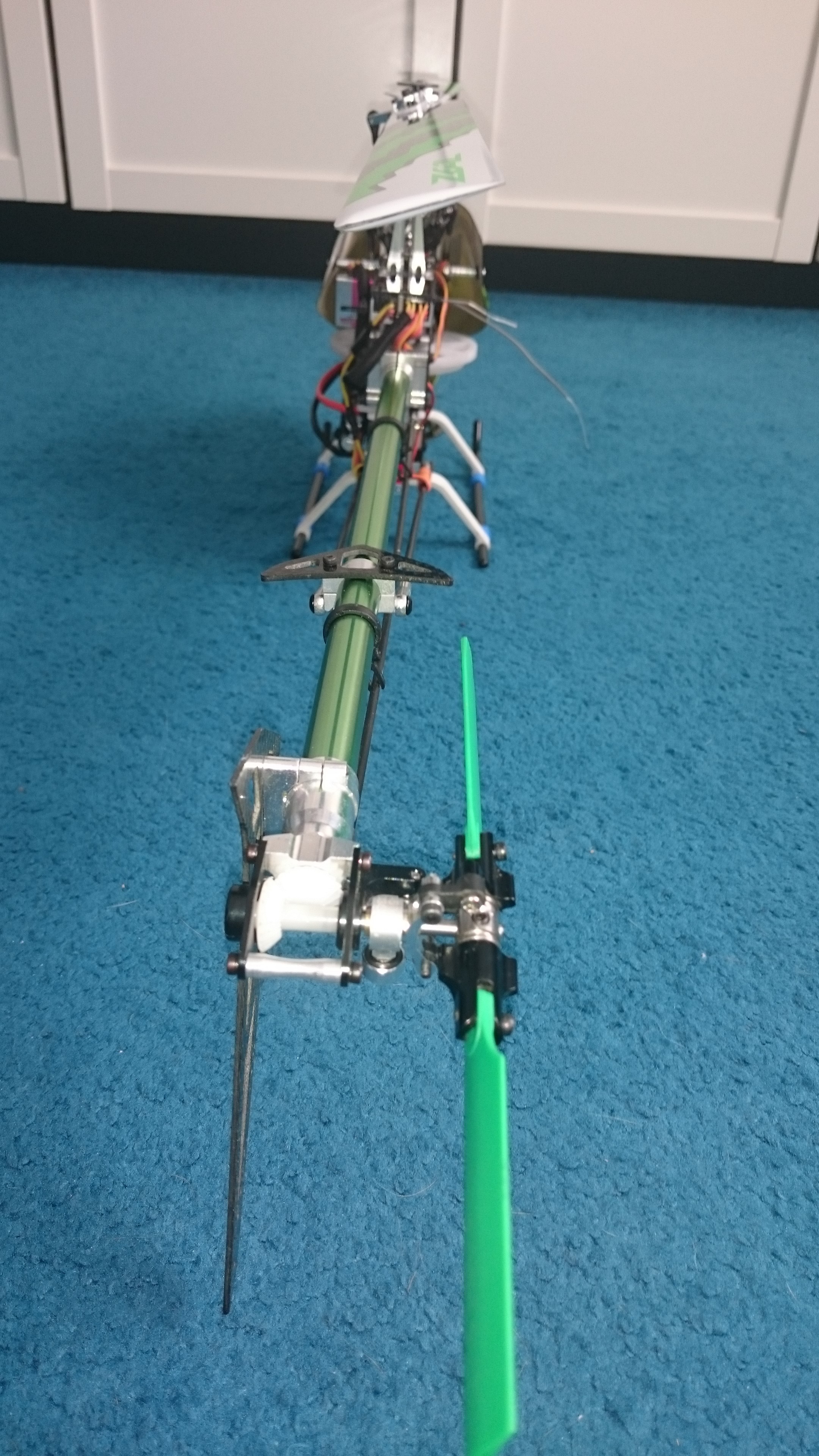

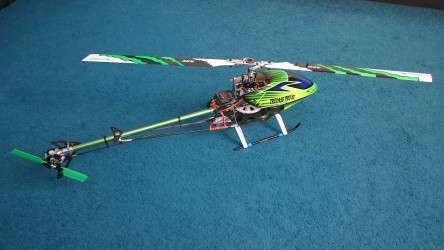

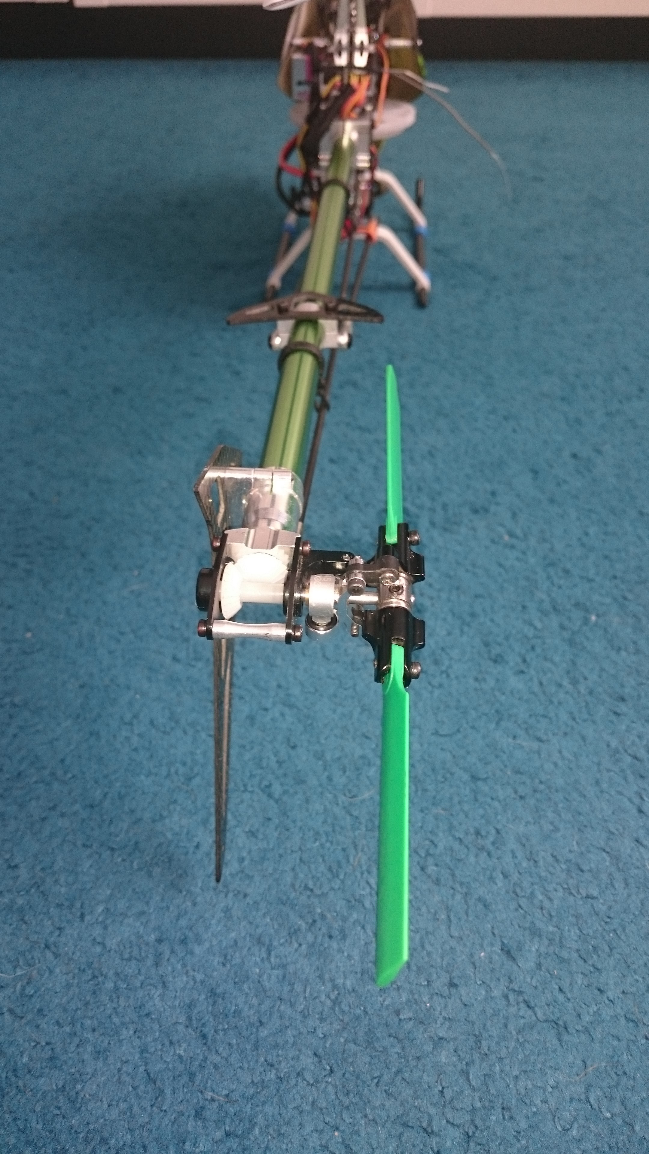

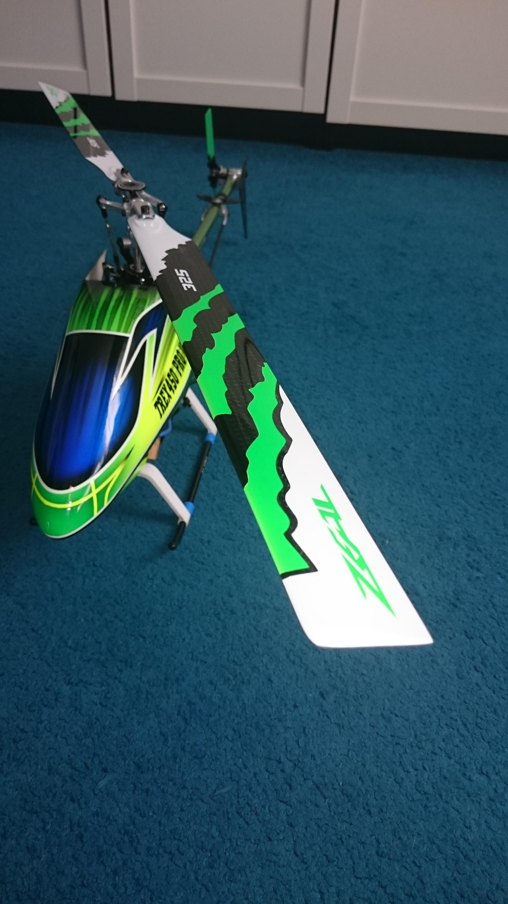

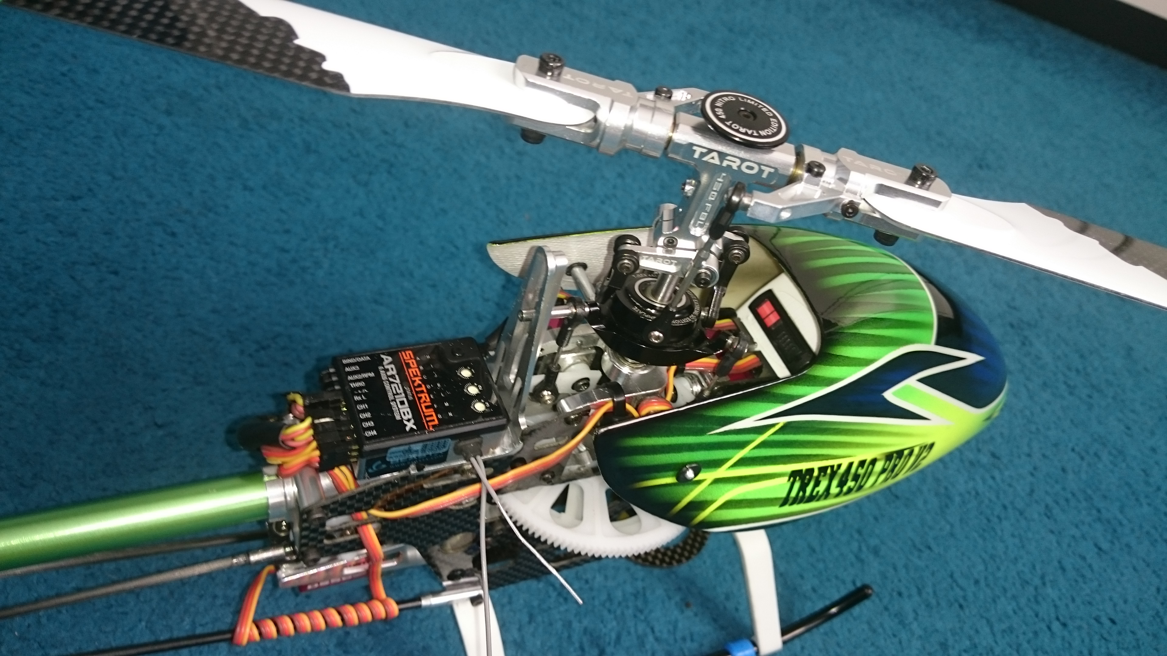

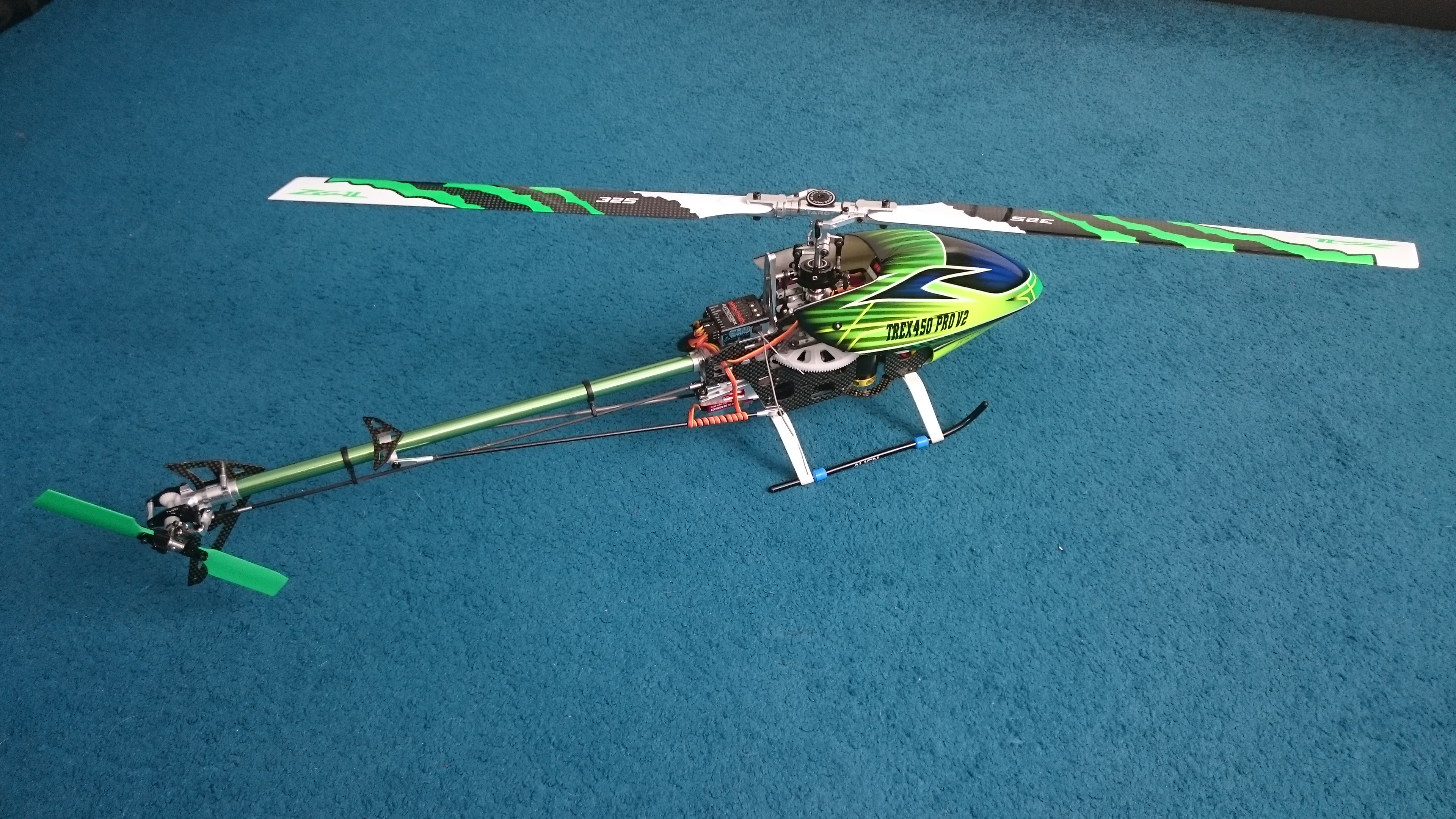

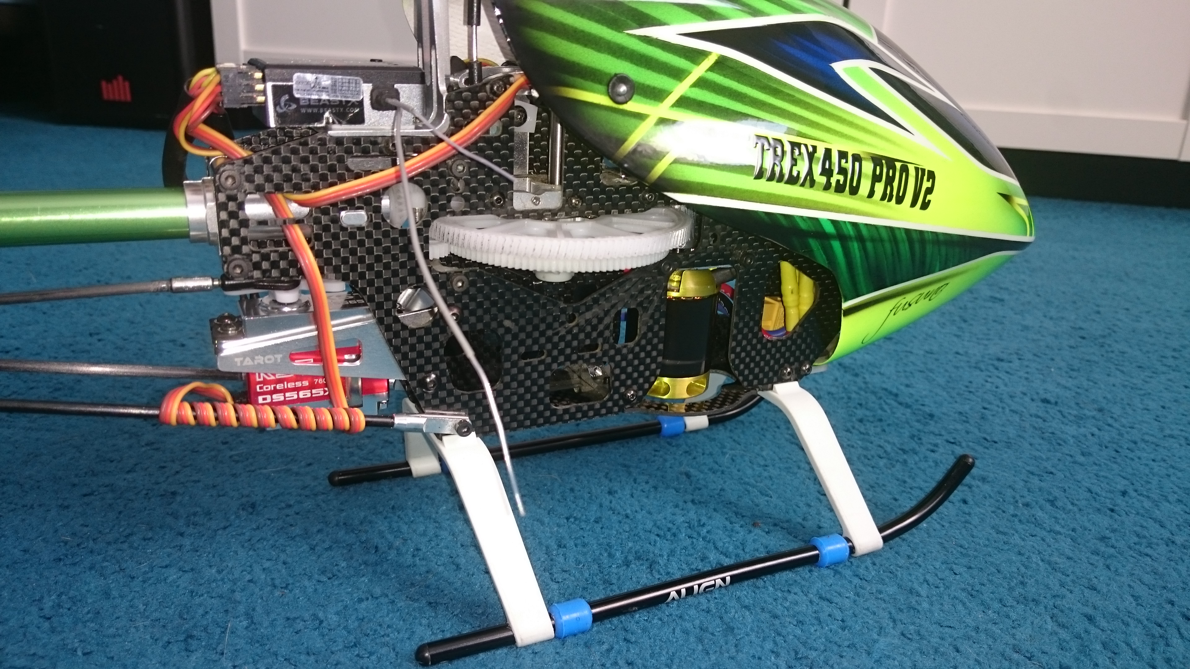

A ja sobie wyremontowałem jedną ze swoich 450-tek :-) remont zacząłem dzień przed sylwestrem, a dzisiaj wprowadziłem ostatnie poprawki (typu podklejenie gumek cyjakiem, przyklejenie antenki odbiornika do rury ogonowej, przeprowadzenie całego setupu FBL od nowa).
Lista czynności (mniej więcej):
- ogólne czyszczenie elementów ramy itp
- wymiana serwa ogonowego na KST DS565X
- wymiana FBL na AR7210BX
- wymiana rury ogonowej na zieloną
- poprawienie luzów między zębatkami przekładni ogonowej
- nowa skrzynka ogonowa Tarota
- remont ogona - przegląd huba, okuć
- wymiana łopat głównych (Zeal 325) i ogonowych (plastikowe, zielone)
- wymiana kabinki na Fusuno
- wymiana głowicy na nową - Tarot FBL V2
- ogólny przegląd śrubek, mocowań, prowadzenie kabli
- gumki podwozia
- drobne zabiegi stylistyczne (dobór metalowych elementów głowicy i ogona, aby wyszło czarno-srebrnie :D )
Teraz pierwsze kilka lotów będzie najgorsze - syndrom Tarota to jednak syndrom Tarota :) Przy takiej ilości elementów wymienionych na nowe coś zapewne wcześniej czy później wyjdzie. Np. nie byłem w stanie odkręcić jednej ze śrub szpindla - a z doświadczenia wiem, że takie fabrycznie nieodkręcalne śrubki odkręcają się po ok. 200 lotach :)
Model za to wygląda świetnie, aż szkoda mi nim latać żeby nic nie uszkodzić :)

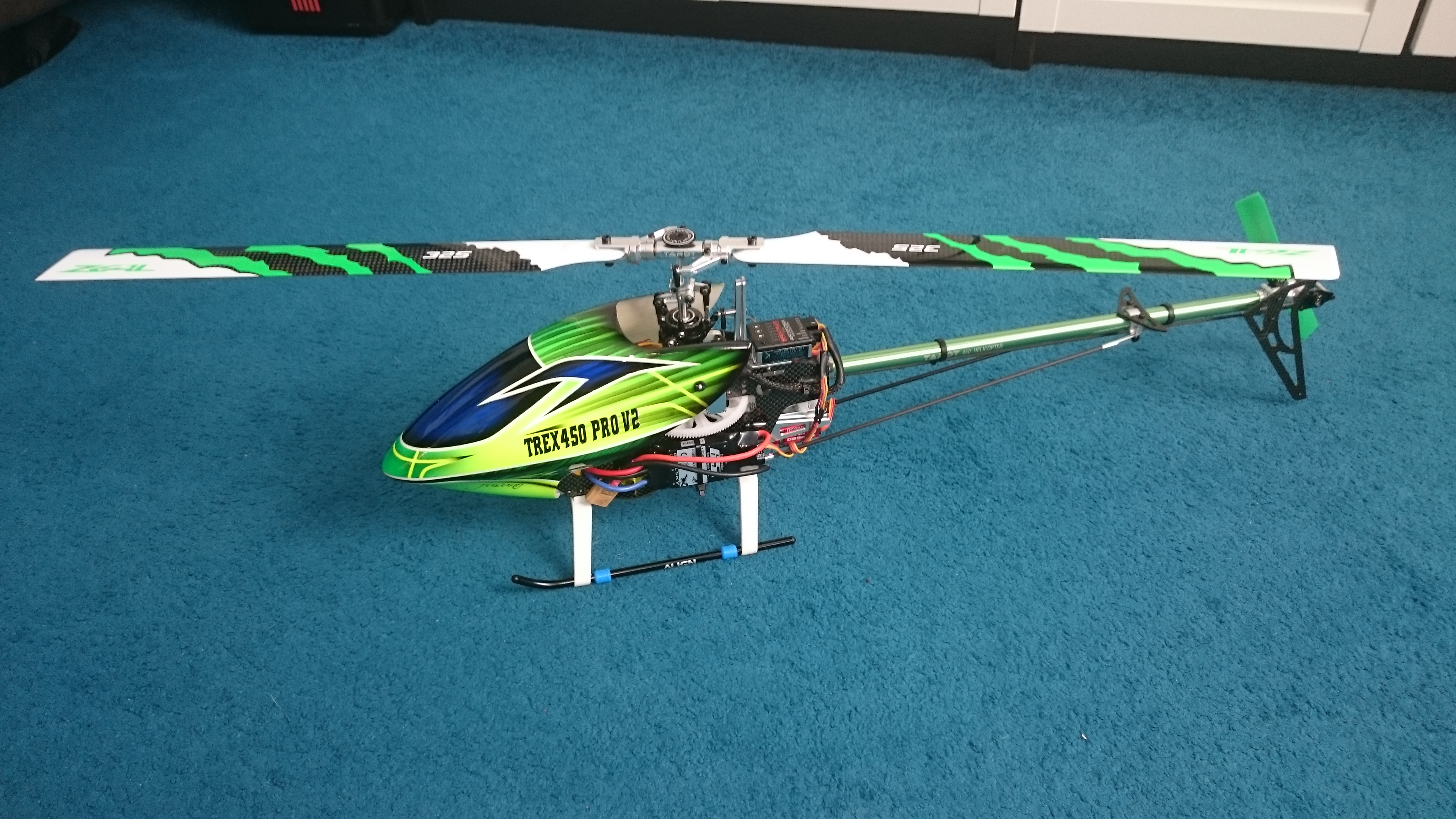

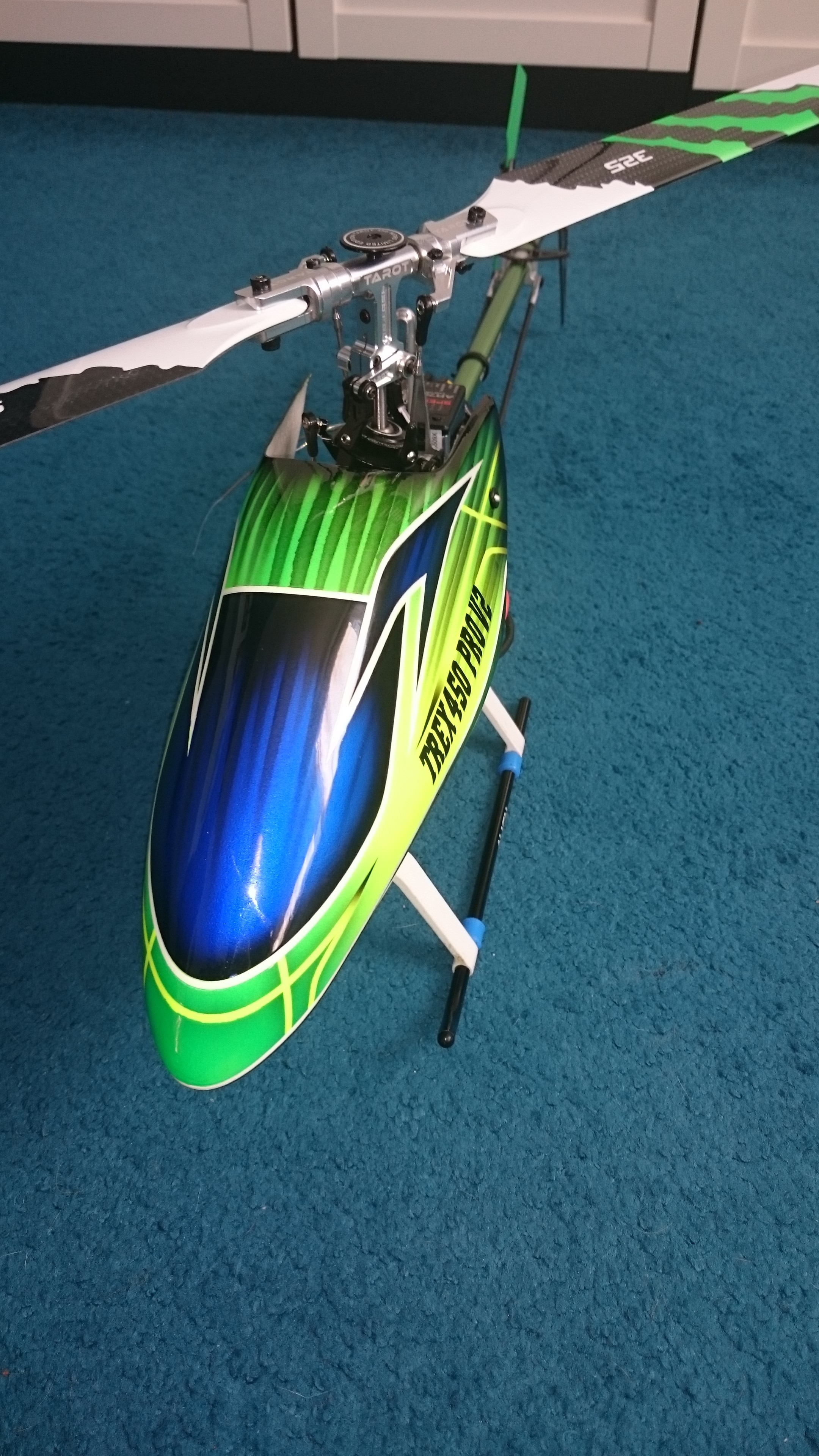

Właśnie skończyłem składać, czekam na cieplejsze dni (-20 dzisiaj) aby go oblatać na dworze. Powiem tak, ciasnnooo :)

Postautor: MacGyverek » 7 sty 2017, o 12:59

Dzisiaj oblatałem delikatnie Tarota po remoncie. Niby OK, ale strasznie drży ogonem i ledwo stoi przy rozkręcaniu (trzęsie się). Coś wibruje mocno, i pewnie to powoduje trzęsawkę ogona (przez ogłupienie FBLa), bo nie sądzę, żeby to był gain żyra (zbyt wolne i nieregularne to machanie - chociaż to też sprawdzimy). Zakładam łopatki ogonowe, albo w ogóle coś w ogonie - bo przednia część ramy nie zmieniła się zbytnio, i nie ma tam co wibrować oprócz nowych ZEALI, które po wkręceniu do wyważarki miały tak ledwo zauważalny przechył, że postanowiłem ich już nie obklejać, i nie sądzę, że to one. A z tymi plastikowymi łopatkami ogonowymi nieraz miałem duże problemy nawet z fabrycznie dobraną parą. Dobrze, że są tanie, zwykle zamawiałem po kilka par i zwykle wtedy udawało się dobrać dobrze wyważone. Zaraz model idzie na stół i oględziny :) Ale w tym wydaniu kolorystycznym prezentuje się mega na tle nieba i śniegu :) Nie ma niestety fotki; kumpel chciał cyknąć, ale przez ostatnie dwa sezony helikowa brać tak mnie nastraszyła gusłami (np. że nie robi się fotek ani filmów przed pierwszym oblotem, nie cyka się w ogóle pierwszego oblotu, nie mówi się głośno, że to ostatni lot itp.), że pomimo iż jestem mocno stojącą nogami na ziemi osobą i nie wierzę w przesądy - powiedziałem mu, że ma kategoryczny zakaz uwieczniania modelu w czasie pierwszego lotu :D

Bebechy z BG, ciasno w pokoju i ciasno aby wszystko upchnąć :) Dzisiaj oblatałem, można robić misje na marsa :)
