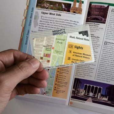

Ja jako soczewkę zanabyłem coś takiego fresnel lens loupe - wygląda całkiem podobnie ;) Jak znajdę czas to potestuję.
Postautor: Gmeracz » 4 sty 2014, o 16:04
O właśnie, dokładnie taka sama jest w kicie z obudową. A że nick mnie do czegoś zobowiązuje, zakupiłem na Amazonie dodatkowo inną soczewkę, która ma trochę większą jasność.
