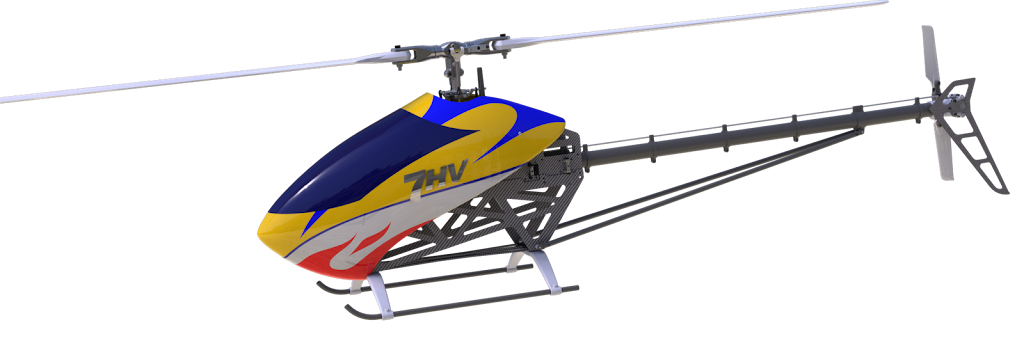

Od kilku tygodni na forach za wielka wodą krąży informacja o nowym modelu ze stajni Compassmodel. Będzie to model klasy 700 o nazwie 7HV. Oficjalna prezentacja helika ma się odbyć na targach w Norymberdzie (Nürnberg-DE).
Sebastian Zajonz współtwórca modelu pokazał pierwsze zdjęcie modelu 7HV w CAD-pictures. A zrobił to jak układanka z puzzli czym doprowadził do białej gorączki niektórych modelarzy. :lol:
Kolejna odsłona w ciągu kilkunastu godzin.
Troszkę szczegółów:
-tarcza 120° CCPM
-bardzo mocna zębatka z 136 zębami moduł 1
-automatyczny naciąg paska
-rura ogonowa o średnicy 25mm
-dwie prowadnice paska
-łoże i rama dopasowana prawie do każdego silnika
-pasek o szerokości 9mm wytrzyma każde figury 3D
-miejsce na pakiet jest łatwo dostępne by można było szybko i bezproblemowo wymienić akku
-łącznik okuć łopaty jest grubości 10mm
-zaprojektowany by miał wysoko położony środek masy przez przysunięcie baterii do okuć łożysk a serwa umieszczone są powyżej rury ogonowej
-rama wykonana z carbonu i jej elementy oraz odpowiednio zaprojektowana obudowa łożysk sprawiają że ram jest bardzo sztywna
-rama jest tak zaprojektowana by góra wytrzymał większość upadków
-montaż serw można jest bardzo prosty i można dokonać tego w ciągu 10min
-skrzynka ogonka wykonana 3mm aluminium
-mocniejsza głowica FBL

Kolejne fotki

Przecież Atom jest na literę A :) A tak wogóle to naprawdę fajnie wygląda ten modelik, ale nie zabardzo podoba mi się te przeniesienie napędu na pasek. Czy to nie jest zbyt duży model na pasek? :roll:

Koncepcja malowania budy
tu troszku przypomina model LOGO
