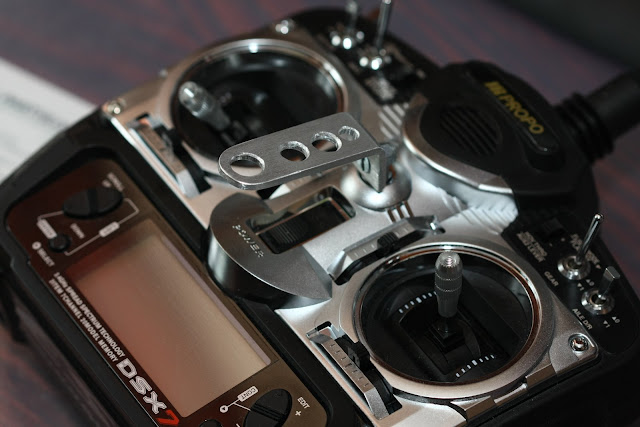

To ja też dorzucę swoją samoróbę.
Elementy to kawałek płaskownika alu, śruba i nakrętka samokontrująca.
10 min. obróbki czyli wywiercenie otworów i ich sfazowanie grubszym wiertłem, zagięcie pod kątem.
Na koniec jeszcze dodanie efektu szczotkowania przy pomocy grubego papieru ściernego i gotowe. Sprawdza się znakomicie i nic nie kosztuje a wygląda IMO całkiem fajnie do mojej apki

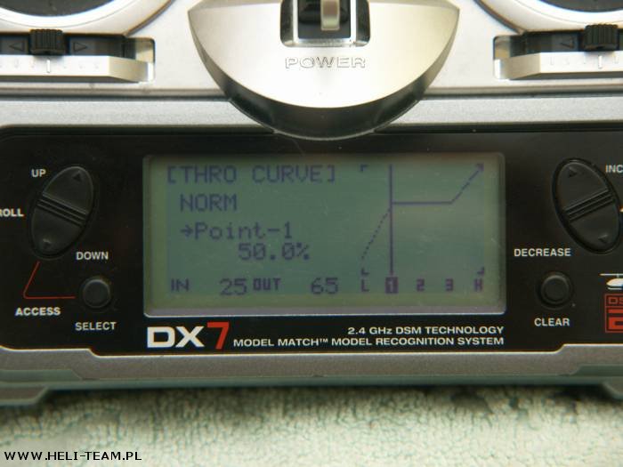

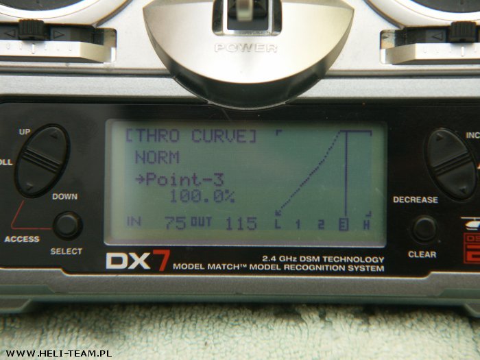

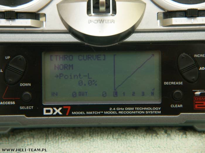

Jeden z popularniejszych nadajników - Spektrum DX7 - ma rozbudowane miksery ale w instrukcji są potraktowane bardzo skrótowo. My opiszemy je nieco szerzej.
W trybie HELI są dostępne trzy miksery ale nie są całkiem identyczne - różnica dotyczy MIX2 i włączników nim sterujących innych niż MIX1 i MIX3. Poniżej przedstawiamy czym się one różnią.
Wejścia/wyjścia ("......->......")
MIX1: THRO, AILE, ELEV, RUDD, GEAR, PIT., AUX2
MIX2: THRO, AILE, ELEV, RUDD, GEAR, PIT., AUX2
MIX3: THRO, AILE, ELEV, RUDD, GEAR, PIT., AUX2
Włączniki ("SW:........")
MIX1 ON, ......., F-NR, F-S12, F-S2
MIX2 ON, HOLD,......., F-S12, ....., GEAR
MIX3 ON, ......., F-NR, F-S12, F-S2

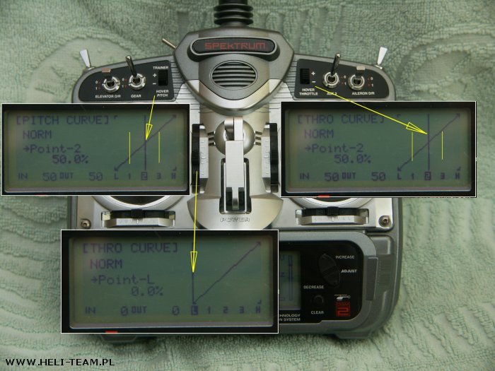

Nie dawało mi spokoju do czego służą i jak działają w Spektrum DX7 tymery HOVER THROTTLE, HOVER PITCH i trymer gazu oraz ich wzajemne relacje. Wyniki moich badań poniżej...
Wszystkie trzy trymery działają wyłącznie w trybie NORMAL a trybach STUNT są nieaktywne (w DSX9 działają w każdym trybie niezależnie).

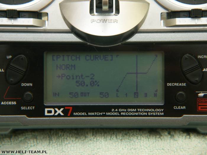

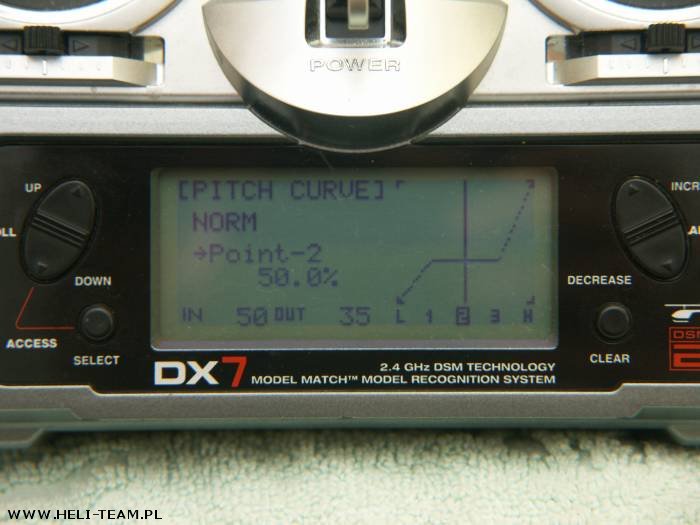

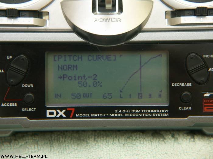

Jak łatwo się domyśleć HOVER PITCH zmienia/przesuwa krzywą skoku, HOVER THROTTLE ? krzywą gazu a trymer gazu ? punkt L krzywej gazu.

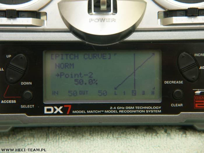

HOVER PITCH przesuwa punkty 1-2-3 krzywej skoku +/- 15 ticków.
Pozycja wyjściowa (krzywa 0-50-50-50-100):
Przesunięta w dół
Przesunięta w górę
To samo dla krzywej 0-25-50-75-100 gdzie 25 i 75 (punkty 1 i 3 zostały załączone na 25 i 75)
Znacznie częściej używana jest krzywa gdzie punkty 1 i 3 nie są zdefiniowane (INH). Wtedy krzywa w tych punktach jest pośrednią pomiędzy odpowiednio L-2 lub 2-H. Uwzględniane jest również czy EXP-o jest włączone.
Krzywa wyjściowa (0-INH-50-INH-100)
Przesunięcie w dół ? przesuwa się tylko pkt. 2 ? pkt 1 i 3 są przesuwane proporcjonalnie a nie bezwzględnie
Przesunięcie w góre

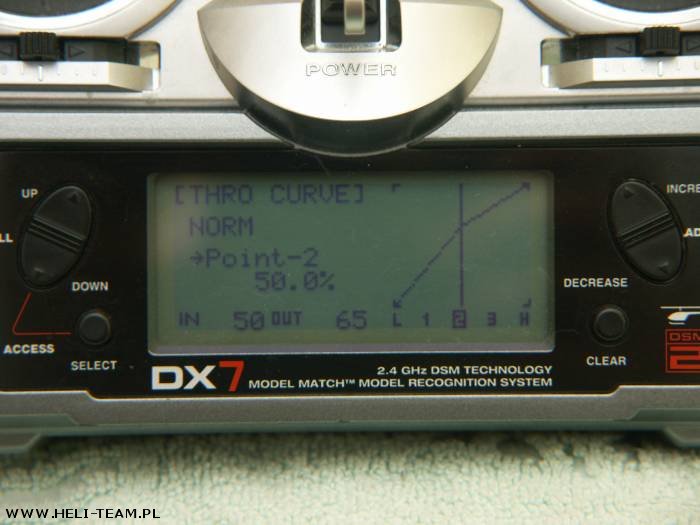

HOVER THROTTLE analogicznie do HOVER PITCH przesuwa punkty 1-2-3 krzywej gazu o +/- 15 ticków.
Krzywa gazu 0-50-50-50-100 przesunięta w górę
Krzywa gazu 0-INH-50-INH-100 przesunięta w dół (tylko pkt 2. - pkt.1 i/lub 3 proporcjonalnie)
Krzywa gazu 0-INH-50-INH-100 przesunięta w górę (tylko pkt 2.)

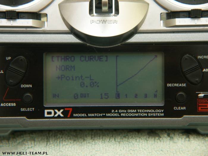

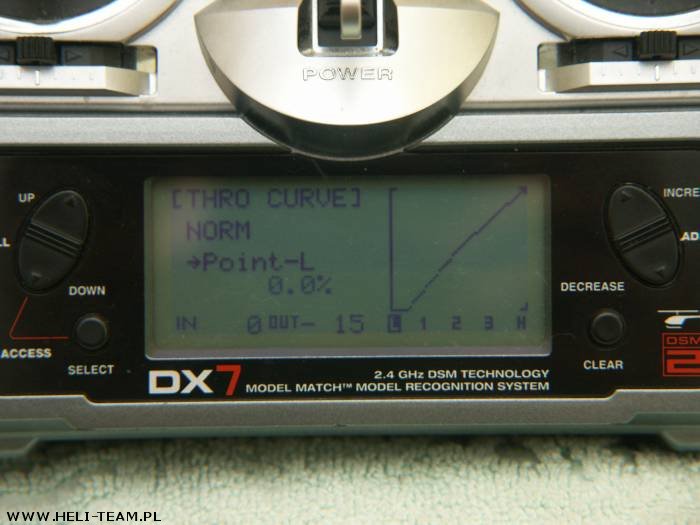

Ostatni trymer ? trymer gazu.
Jego działanie polega (to oczywista oczywistość) na przesuwaniu punktu L krzywej gazu.
Krzywa 0-50-50-50-100 z HOVER THROTTLE do góry +15 oraz trymerem gazu maksymalnie do góry (+15)
Krzywa 0-50-50-50-100 z trymerem gazu maksymalnie do góry (+15) oraz HOVER THROTTLE do dołu -15
Analogicznie jak w poprzednich przypadkach ? gdy pkt 1 krzywej gazu nie jest zdefiniowany (INH) wyznaczany jest jako pośredni między L a 2.
Pkt 1 wyłączony (INH), trymer gazu na dole
Pkt 1 wyłączony (INH), trymer gazu na górze
Co ciekawe - jeśli punkt 3 jest wyłączony (INH) i przy przesuniemy krzywą gazu/skoku o +15 do góry (HOV THRO/HOV PIT) a następnie naciśniemy INC/DEC - tak jak gdybyśmy chcieli ustawić punkt 3 wtedy jako domyślna wartość ustawi się 82.5. Jest to domyślne 75 (z krzy + 1/2 z 15 ticków czyli 7.7 stąd 82.5.
Jeszcze ciekawsze że gdy ustawimy pkt 3 na 100% i przesuniemy HOV THRO/PIT do góry to - mimo że wyświetlacz graficzny tego nie pokazuje - dostaniemy wartość wyjściową 115 - jak na to zareaguje odbiornik/serwo nie sprawdzałem bo to przypadek ekstremalny i raczej nie spotykany.
