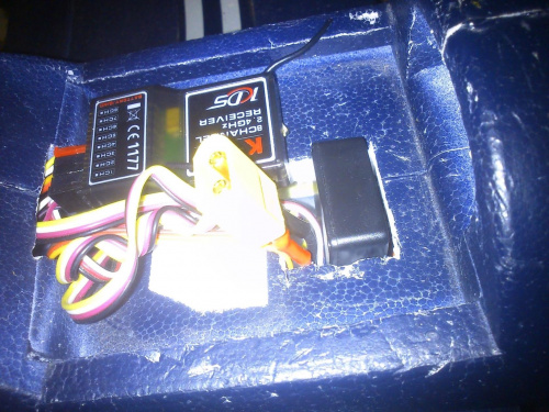

Postautor: przemek » 17 mar 2015, o 19:41
@Wiktor
Świetny pomysł! :) Na wszystko widzę jest sposób. Zawsze podajesz mi bardzo precyzyjne wskazówki, jednak w sposób tak skompresowany, że muszę czytać po kilka razy i w wyobraźni sobie to powoli układać :)
Na szczęście udało się podpiąć żyro (KDS 820) bez takich kombinacji. W radiu zamiast kilku funkcji dla modelu heli mam dwie inne, które nie bardzo wiem co oznaczają. Jedna ma skrót GER a w niej SW1 +100, SW2 -100, druga FLP a w niej tak samo SW1 +100, SW2 -100.
Czułość wpiąłem w CH5 i żyro od razu zalogowało sę w hh. Zauważyłem, że pstrykając lewy hebelek nad idlem (AUX CH5/CH7) żyro przeskakuje w rate. Pozostało tylko znaleźć regulację czułości. Okazało się to być GER i SW1 - zjeżdżając z +100 poniżej 0 dioda w żyrku gaśnie.
Mam tylko małą zagwózdkę, bo wiem że w heli nie może być ani trymu ani subtrymu na kanale 4. W korsarzu niestety skrzydło mam przyklejone na stałe i nie mam dojścia do serwa i popychaczy przez co nie mogę mechanicznie wyregulować lotek. Jednak pomimo subtrymu na poziomie chyba +21 żyro w hh nie miga i serwo stoi w miejscu. Czy pomimo tego powinienem subtrym ustawić na zero i ewentualnie samym trymerem przy drążku dobrze ustawić lotki po czym kliknąć 3 x hebelek hh-rate, żeby żyro przyuczyło się nowego punktu 0?
Na sucho działa to naprawdę fajnie i już nie mogę się doczekać prób :)
Postautor: Don Mirson » 17 mar 2015, o 20:47
Xeo pisze:Mam Bixa do tego ale powoli robo mi się go żal ;)
Poza tym co to za frajda jak w powietrzu jestem do pierwszego błędu. Wole się trochę wspomóc co by nabrać obycia
Rozumiem. Osobiście nie uważam bixlera za model idealny do nauki, choć wiele osób go poleca. Dla mnie jest zbyt mulowaty. Z jednej strony spokojnie leci, z drugiej trudniej się go ratuje. Do nauki to najprostsze trenerki zawsze polecam.
Ale kombinuj kombinuj. Jeśli Ci gyro pomoże to spoko. Ale jak już ogarniesz temat to moim zdaniem warto polatać później bez wspomagaczy i poznać prawdziwe latanie, że tak to okresle. A potem wybierać juz sobie świadomie jak lepiej się lata.
@Przemek, upewnij się tylko ze gyro kontruje w dobra stronę. I jeśli Mas możliwość ustawienia w nadajniku działanie gyra na zero (czyli wcale) to dobrze sobie taką opcję ustawić na pierwsze próby gdyby się okazało ze wariuje.

Postautor: przemek » 17 mar 2015, o 23:11
@Mirek, kontruje chyba dobrze. Patrzac od tylu samolotu jak przechylam go w prawo, to lewa lotka wstaje, jak w lewo to wstaje prawa.
Zyroskopu niestety radiem wylaczyc nie moge, sprobuje wystartowac w trybie rate a dopiero w powietrzu (o ile dolece ;) ) przerzuce na hh.
Ryzyko spore, ale chec sprobowania wieksza. A ze podobno nie ma zadnej litosci dla pianek to dlaczego nie ;)
