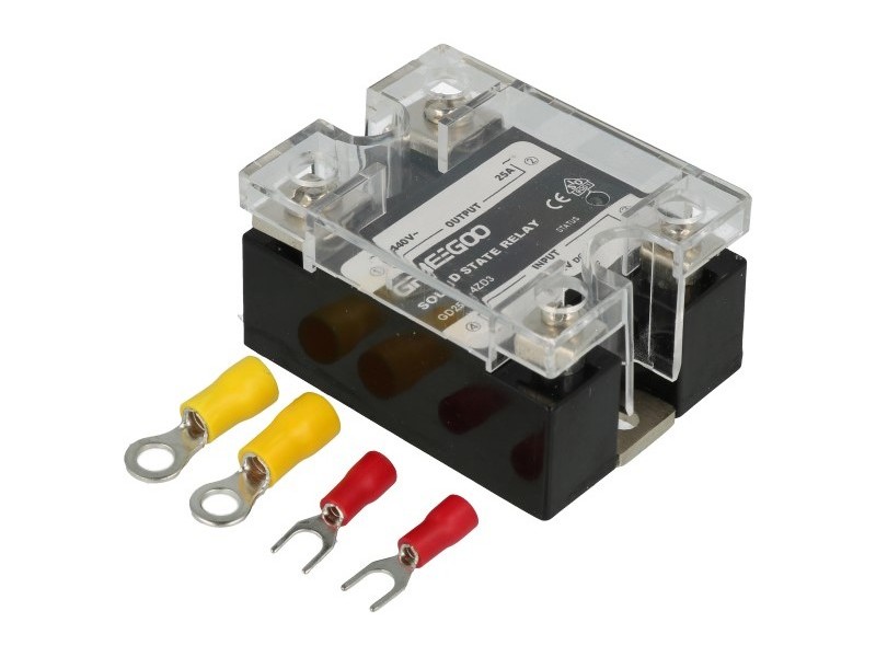

Do sterowania używamy przekaźnika elektronicznego, ja użyłem taki, jest to przekaćnik SSR, 25A.
Mają one tą miłą cechę, że przełączają tylko w zerze. Co oznacza, że minimalny czas włączenia to 10ms ale to na pewno wystarczy:
https://www.piekarz.pl/pl/?item=30155

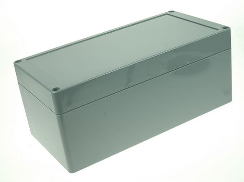

Pakujemy całość w na przykaład taką obudowę:
https://www.piekarz.pl/pl/?item=24993
