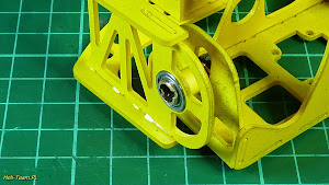

Pozostało jeszcze tylko dokupić odpowiednie łożysko z kołnierzem i można zabierać się za przelotowe zawieszenie z drugiej strony. Po złożeniu widać że tuleja jest zbyt długa. Pójdzie pod nóż. Kolejna sprawa to nakrętka. Miałem do dyspozycji tylko nagwintowany plastikowy element suwaka, który po przycięciu i przecięciu dał mi materiał na nakrętkę. W środek poszła tulejka dystansowa z tworzywa, koniec suwaka naciąłem aby łatwiej go dokręcać. Docelowo pod nakrętką będzie jeszcze metalowa podkładka.
Obrazek Obrazek Obrazek Obrazek Obrazek

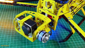

Ponieważ model nie był przewidziany do tego zawieszenia musiałem obciąć znaczną część poprzedniej półki. Wręga w modelu została usztywniona dodatkowo wklejonym na żywicę prętem węglowym, zeszlifowanym na przekrój "D". Podwozie (też z helikoptera) ma wykonane mocowanie ze słupków plastikowych pod rozstaw otworów kontrolera. Po zarobieniu końcówek i wtyczek pozostało podłączenie zasilania, silników i przystąpienie do wyważenia koszyka z aparatem.
Gotowy gimbal z silnikami i przewodami waży 165 gr.
No i na koniec zobaczmy, jak to działa w powietrzu. Było już po zachodzie słońca i bardzo ciemno więc nie zwracajcie uwagi na ziarnistość materiału.

Podpinamy IMU - sterownik gimbala do pakietu, silniki powinny rozpocząć "podrygiwanie". Świadczy to o nieprawidłowych parametrach PID, tym się jednak nie przejmujemy, jeżeli wyważyliśmy gimbal prawidłowo możemy przystąpić do korekty ustawień.
Za pomocą GUI (zaawansowane) lub fizycznie odpinamy silniki sterujące osie których aktualnie nie ustawiamy (np. ROLL i YAW), pozostawiamy jedynie podłączony silnik dla regulowanej osi np. PITCH.
Wykonujemy korektę nastaw P, I, D, MOC wyłącznie dla regulowanej osi PITCH.
zmieniamy delikatnie parametr P, I (w górę / w dół), zapisujemy i testujemy
palcem wymuszamy zmianę położenia aparatu w regulowanej osi i obserwujemy w jaki sposób następuje stabilizacja
wykonujemy zmianę położenia z aparatury RC i obserwujemy sposób stabilizacji (patrz wykresy powyżej).
dokonujemy korekty P,I,D, MOC
Po wyregulowaniu osi PITCH, ponownie wykonujemy pkt.1-2 tym razem regulując kolejno oś ROLL, YAW, za każdym razem odpinając zasilanie pozostałych osi.
Skonfigurowaliśmy każdą oś oddzielnie, pora na testy równoległe. Musimy sprawdzić wpływ poszczegulnych osi na siebie nawzajem. Czasem mogą wystąpić wzajemne wzbudzenia powodowane:
złym wyważeniem
luzami na śrubach łączących
zbyt długimi - mało sztywnymi ramionami gimbala (staramy się aby nie pozostawiać zbędnej przestrzeni pomiędzy ramionami gimbala, jezeli aparat ma pracowac w wybranym zakresie kątów (-45, 45) nie musimy zostawiać swobody 360 stopni i miejsca na obrócenie np. obiektywu pod silnikiem YAW....
Włączamy równoczesnie osie PITCH i ROLL,
testujemy nastawy i reakcję gimbala na wytrącenie z równowagi oraz reakcję na zmianę położenia ramy nośnej w przestrzeni (proces autos tabilizacji).
jeżeli współpraca osi ROLL i PITCH przebiega prawidłowo możemy przejść dalej, jeżeliw sytępują problemy (np, wzbudzanie się) wracamy do poczatku konfiguracji korygując nastawy
nadal występują problemy, czy cierpliwie krok po kroku wykonujesz operacje? może nie wyważyłeś prawidłowo gimbal ?
Poniżej przedstawię uzyskane optymalne nastawy PID dla opisywanego gimbala 3 AXIS z Sony NEX
... czy są to optymalne ustawienia? Na pewno wymagają wykonania kilku testów w locie (aby zbadać wpływ wibracji napędu oraz innych czynników na stabiliziację).
Nie są to nastawy ostateczne z których byłbym zadowolony. Niestety miałem gimbal tylko na 4 godziny w nocy ;) tak więc kiedyś zapewne wrócę do tematu.
CDN......
