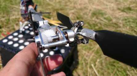

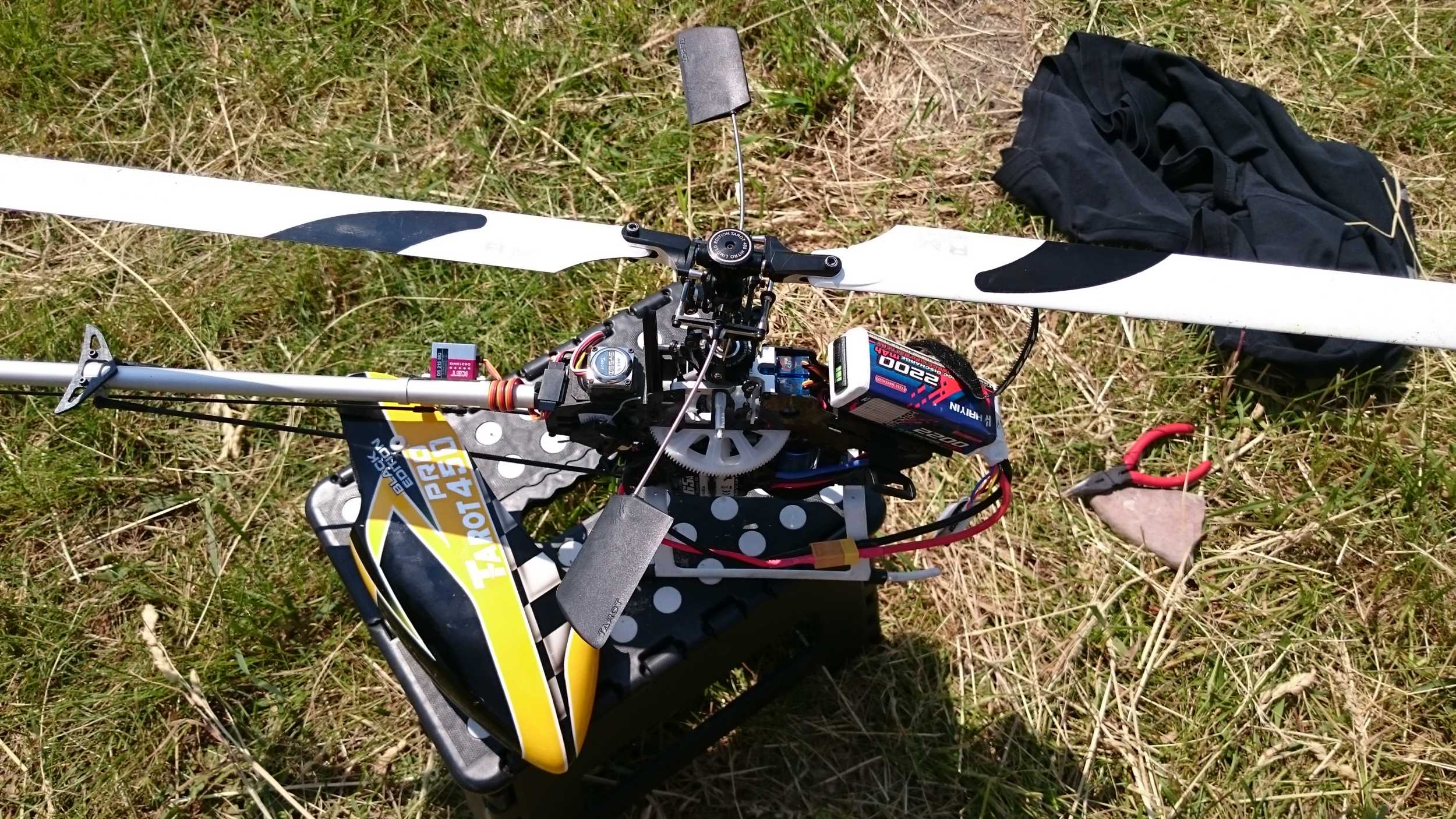

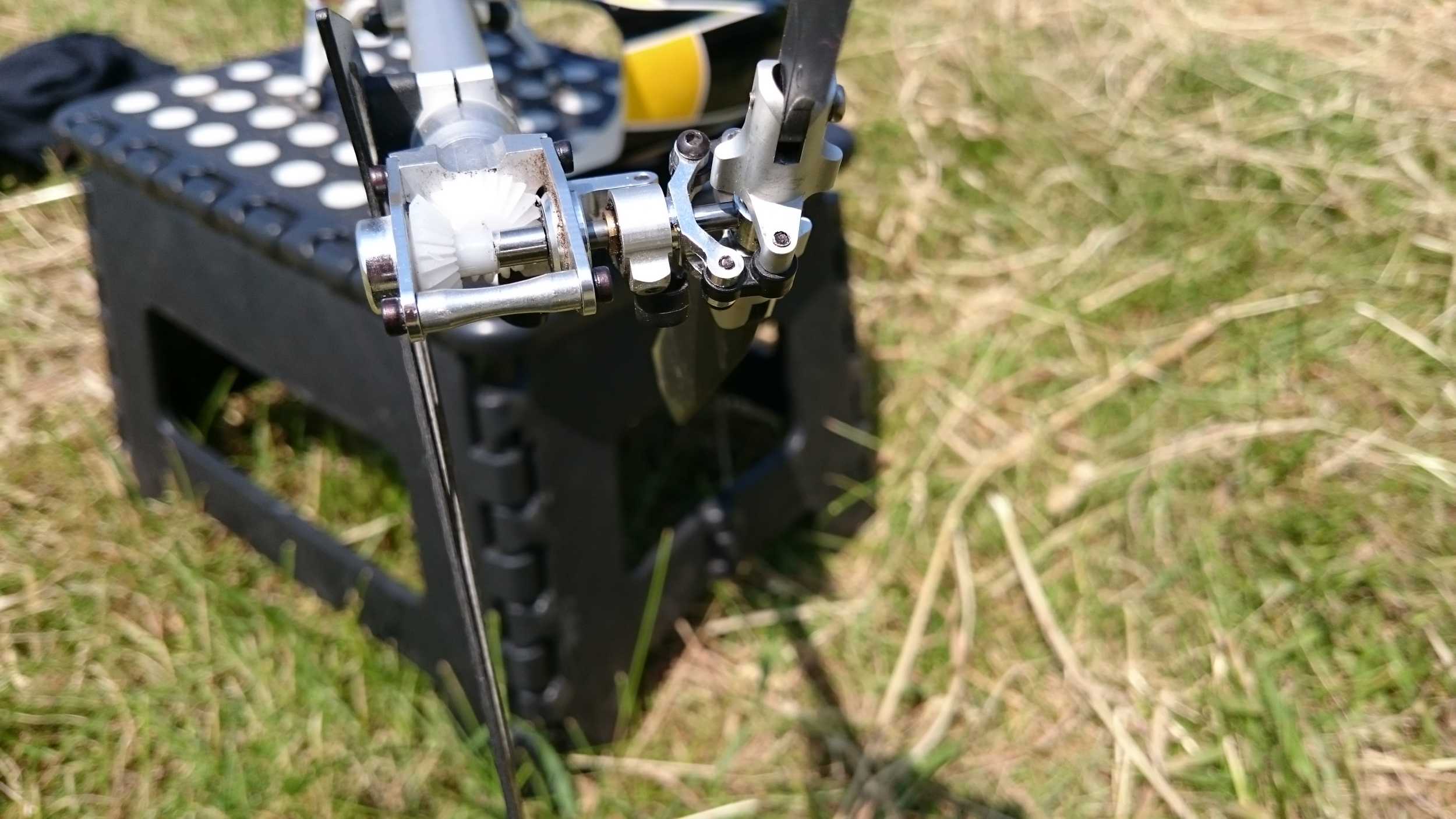

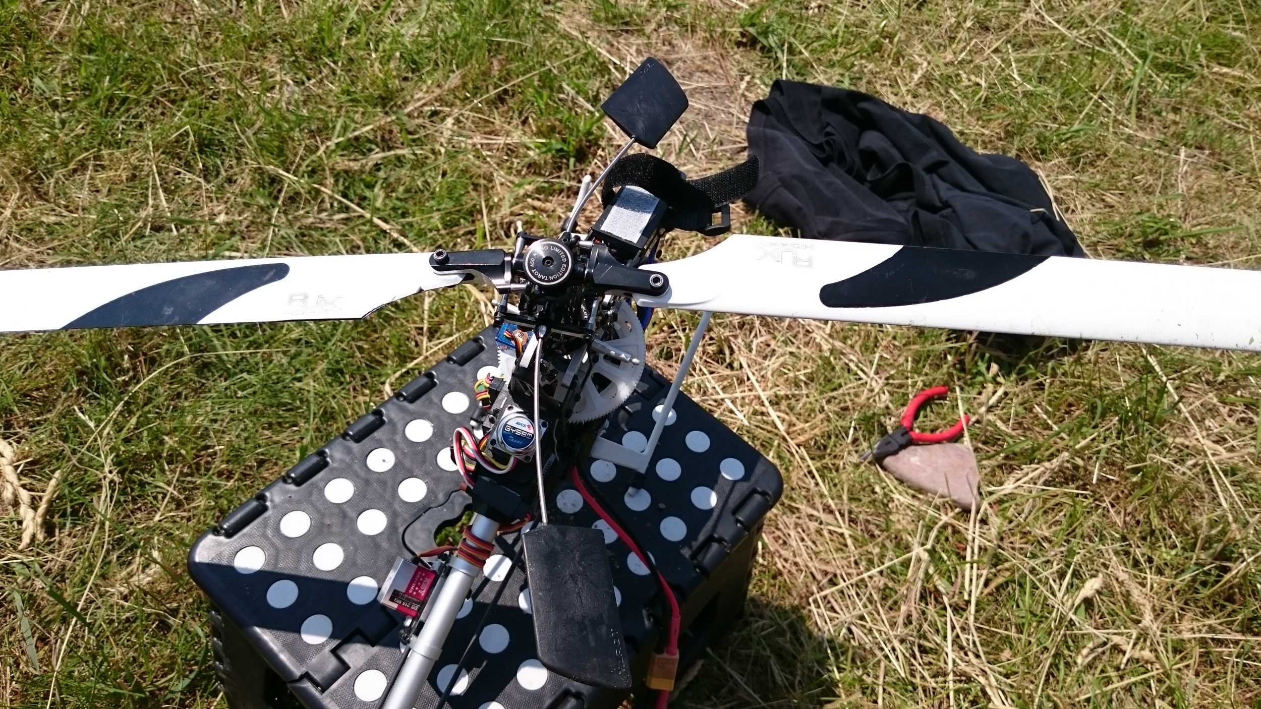

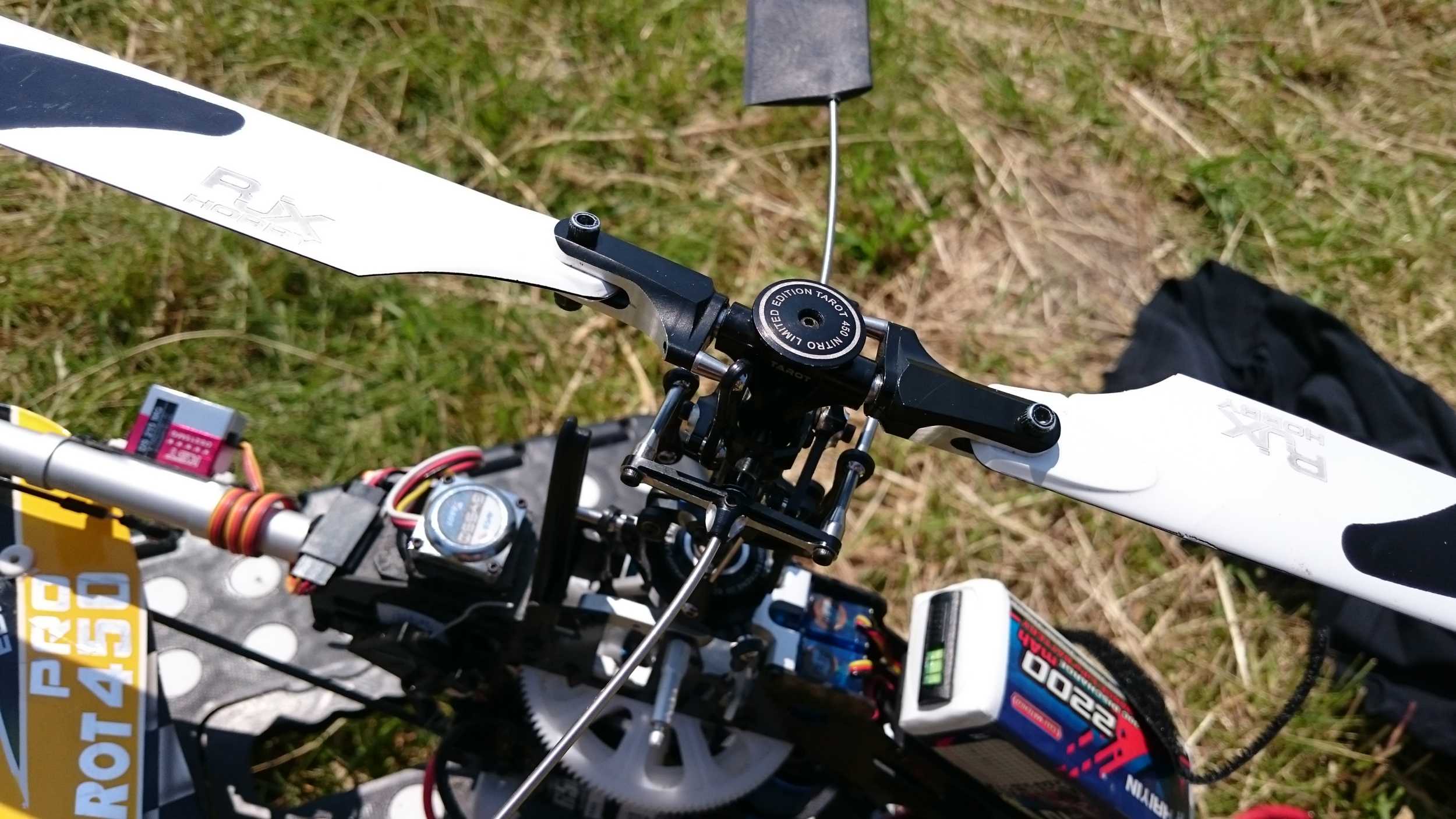

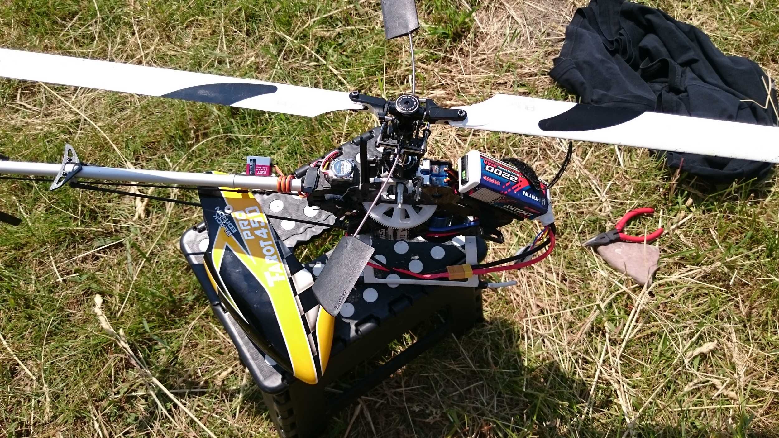

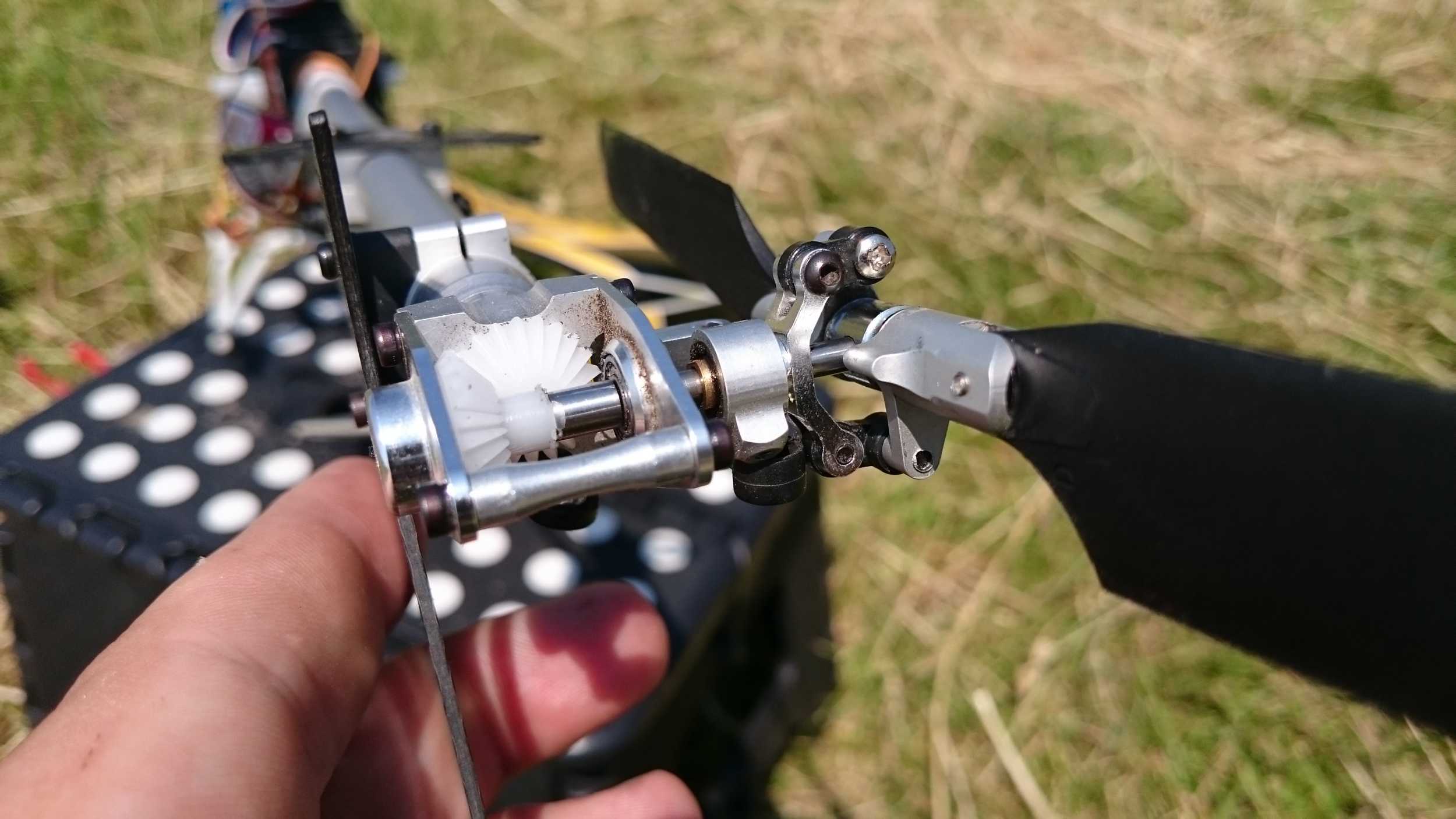

Dzisiaj latając sobie moim Tarotem 450 (flybar) znowu zaczęła skrzeczeć któraś zębatka przekładni ogonowej. Prawdopodobnie poszedł któryś ząbek gdy wczoraj wylądowałem wirnikiem ogonowym na kamieniu (nawet było słychać trzask). Pomyślałem - zrobię to na polu. Zębatki wewnętrzne w skrzynce wymieniam już na ślepo, bo w mojej wersji tarota (która jest tak dziwna, że nawet w RC Forever złapali się za głowę jak zobaczyli jakie mam dziwne łożysko trzymające przednią parasolkę wału) jest jakiś mankament, że zębatki w tej skrzynce non-stop się wycierają. Niedawno wsadziłem tam małe podkładki dystansujące, i luzu nie ma, a od dłuższego czasu zębatki się nie ścierają, więc wydaje się OK. No ale dzisiaj po ich wymianie dalej coś skrzeczało. Myślałem, że to może główna zębatka (nie odbierająca, tylko ta dolna autorotacyjna) ma walnięty ząb - ale nie, jest cała. No to zostały parasolki w skrzynce ogonowej. I rzeczywiście - zjechane. Więc rozkręciłem na polu skrzynkę, wyjąłem parasolkę tylną i zmieniłem na nową. No i chciałem wymienić też tą mini-parasolkę wałka ogonowego (miałem ze sobą na polu zębatki, ale nie miałem drugiego wałka). Niestety ta parasolka mocno na nim siedzi - nie wiem nawet czy to się da i powinno tak wymieniać (bo chyba jednak wymienia się cały ten wałek razem z białą parasolką). Ale nic - od tego zdejmowania starej i zakładania nowej parasolki wał ogonowy zrobił się delikatnie chropowaty, ale pomyślałem - na dzisiaj może być. Ślizgacz i tak w sumie do wymiany niedługo, więc po lotach wymienię oba elementy.
Jednak albo te chropowatości były za duże i generowały wibracje, albo wyciągając wał ogonowy uszkodziłem lub naruszyłem kulkę ślizgacza - bo ta wysunęła się w locie z dźwigni popychacza. Albo wysunęła, albo odkręciła. W każdym razie helik w locie (co prawda już zębateczki chodziły ślicznie i cicho) zaczął nagle tracić ogon a za chwilę wpadł w mega - piro. Nie do wyratowania przy moich umiejętnościach. I gleba - na szczęście w wysoką trawę. Byłem pewien, że wykręciła się pchełka mocująca hub ogonowy, albo któraś ze śrub skrzynki ogonowej i puściły zębatki. Ale nie - puściło coś, czego w sumie nawet nie dotykałem. Zacząłem się zastanawiać, czy jakbym nic nie robił - to i tak przy tym locie poszłaby ta kulka, czy naprawiając wał rzeczywiście jakoś ją naruszyłem?
Straty: flybar, szpindel, wał główny (niedużo, ale i tak wymieniłem), łopatki ogonowe (w zasadzie też niedużo, ale wyrzuciłem je) no i moje kochane łopaty RJX :(
Flybar zresztą też naprostowałem palcyma i jest jak strzała. Prawie. Lekko dostałe też kabinka i jej uchwyt pod baterią - ale raczej kosmetycznie i w zasadzie tego nie widać. Podobnie pakiet (lekko wklęśnięty przy wyjściu kabli, ale prawie nie widać - ok. 1 mm głębokości).
W ogóle jakiś dzisiaj ten dzień taki nie do latania, pomimo przepięknej pogody. Np. chwilę później latając FBLem zrobiłem plecki w NORMALU :( Na szczęście porę się zorientowałem i na 30% gazu udało mi się go postawić na "nogi" 3 m nad ziemią i się uratować. Ale niepotrzebnej adrenalinki trochę wpadło.
Fotki poniżej:
Obrazek Obrazek Obrazek Obrazek
I winowajca:
Ostatnio zmieniony 13 cze 2015, o 15:56 przez zborecque, łącznie zmieniany 1 raz.
Postautor: Don Mirson » 13 cze 2015, o 15:56
Hehe, no to czekamy na fotki ;)
Posty: 1550
Postautor: zborecque » 13 cze 2015, o 15:56
już są, edytowałem przed sekundą :)
Postautor: Don Mirson » 13 cze 2015, o 15:58
Powiem tak, masz jeszcze co rozwalac, wiec jie przejmuj się i wracaj na pole ;)
