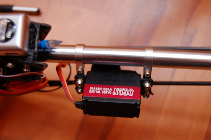

A oto serwo
czerwona obwódka jest wykonana z metalu reszta to plastik, ale wydaje się być to plastik bardzo dobrej jakości.
Troszkę danych
servo KDS N590
- Plastikowe zębatki
- Obudowa plastik, metal
- prędkość: 0,08/60 4,8 V 0,07/60 6.0 V
- moment obrotowy znamionowy: 2,0 kg/cm 4,8 V 2,5kg/cm 6.0 V
- częstotliwość pracy ( Hz ): 300
- wymiary: 35,5 mm x 15mm x 28,6mm
- waga: 25g
- szerokości impulsu: 1520 mikrosekund
Tutaj porównanie wielkością do serwa INO-Lab D261HB
I całość zamontowana w KDS450SV
Co do całego zestawu to:
Programator jest naprawdę przydatny i potrafi ułatwić życie.
Żyrko zaskoczyło mnie swoimi rozmiarami ( myślałem że jest znacznie większe )
Serwo ma bardzo przyzwoite parametry, szkoda tylko że zębatki są plastikowe no ale cóż nie można mieć wszystkiego ;)
