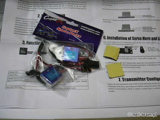

Dzisiaj przyjechało do mnie (jak widać dość szybko bo w -> tydzień) nowe żyrko CopterX CX-1X1000.
Sposób opakowania i zapakowania sugeruje maksimum minimalizacji :masakra: kosztów: co prawda w dwóch osobnych woreczkach ale zszyte z jedną "główką" a pianki (po jednej) luzem w woreczku zbiorczym. Żadnych płytek, pianek o różnych grubościach i innych ekstrawagancji. Nawet instrukcja jest w jednym egzemplarzu.

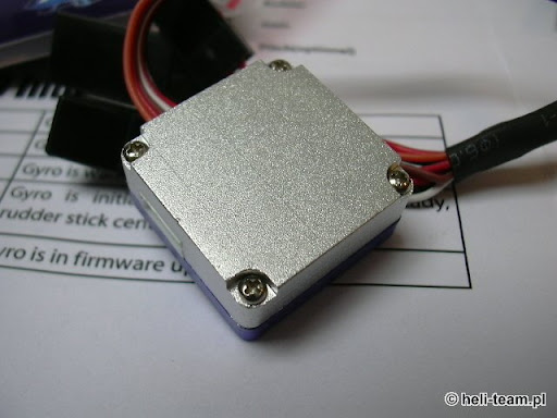

Pierwsze wrażenie jest bardzo dobre: obudowa z aluminiowego odlewu wygląda porządnie bez bąbli, nadlewów czy innych niespodzianek i jest dobrze spasowana. Wielkość dwuzłotówki więc w razie co łatwo dopasować ciężarek antywibracyjny ;) .
Z boku jest gniazdko prawdopodobnie do podłączenia programatora którego na razie jeszcze nie ma w sprzedaży (a przynajmniej ja go nie znalazłem)
Bebechy przyzwoicie zlutowane choć brak jakiejkolwiek amortyzacji wewnętrznej mogą nastręczyć problemy z wibracjami ale już wiemy jak sobie z tym poradzić (wszyscy pamiętamy problemy 3G Aligna).
Ciekawostką jest dodatkowy, czwarty przewód opisany w "instrukcji" jako PITCH - z jego pomocą można ustawić dodatkową prekompensację ogona od skoku (i jego gwałtownych zmian) - to co w nadajnikach nazywa się PITCH-TO-TAIL MIXER. Różnica z mikserem polega na tym że w trybie AVCS korekta z nadajnika będzie rozumiana jako żądanie prędkości kątowej a kabelek PITCH pozwala na dynamicznie "mieszanie" trybu AVCS i NORMAL :) - na życzenie opiszę dokładniej jak to działa. Jednakże jego działanie jest ograniczone tylko do tych modeli w których skok ogólny jest sterowany osobnym serwem - nie dotyczy modeli CCPM. No chyba że można mikserem wyprowadzić sygnał skoku (z krzywej skoku) na osobny kanał.
