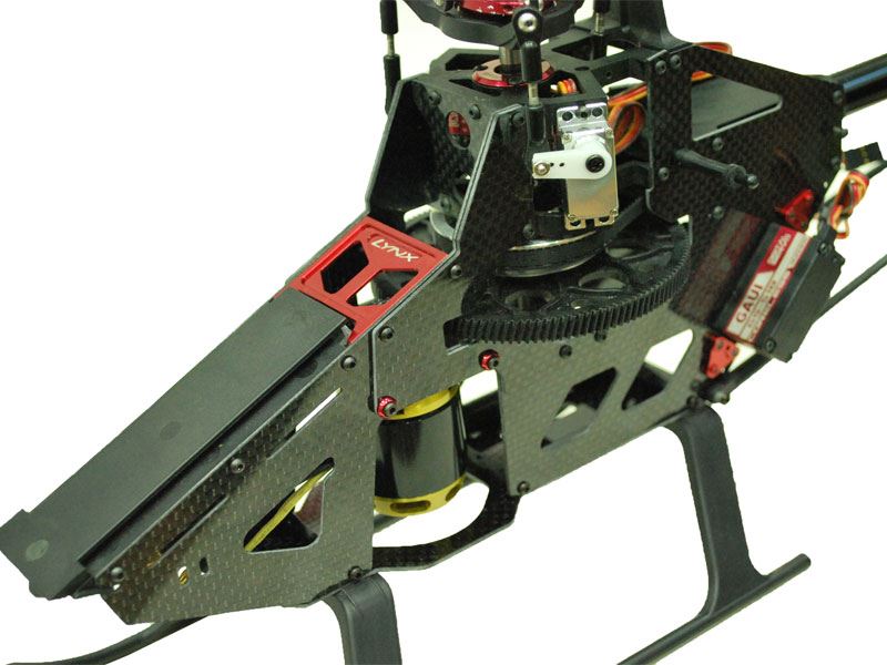

Ciekawa rama się pokazała:
http://www.lynxheli.com/product_info.ph ... s_id=25086
Teraz bez problemu da się założyć większe pakiety do X3. Do łopat 380 mm będzie jak znalazł ;)
Tylko ta cena hmm
Postautor: Kula » 9 lip 2015, o 09:30
No... i Gaui wygląda teraz jak T-Rex 450... hehe. I to wersja sport na pasek.

Postautor: telemaniak » 10 lip 2015, o 06:41
W tej nowej ramie to pakiety większe i owszem wejdą ale z rozmiarem regla będzie trzeba uważać... :)
Posty: 3809
Postautor: PiotrS » 10 lip 2015, o 08:05
HW 50A V3 powinno wejść bez problemu. Jest węższy od szerokości ramy.
