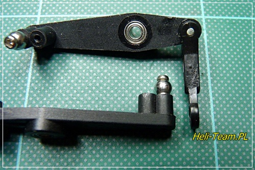

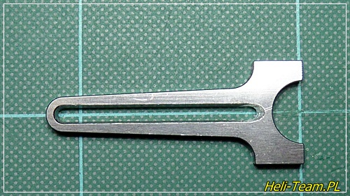

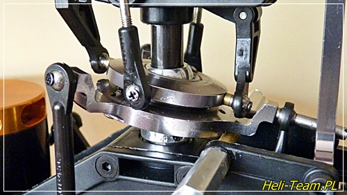

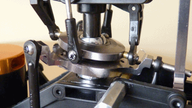

Dolne miksery tarczy.

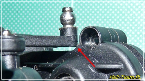

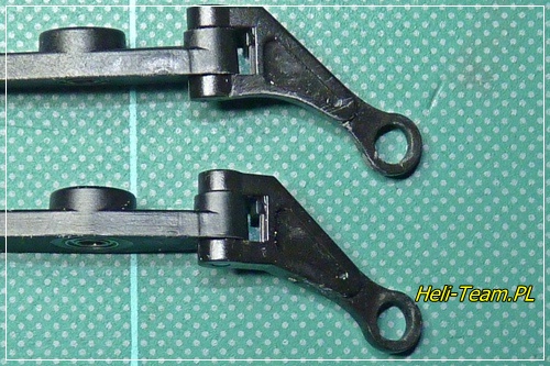

Problem - podczas skrajnych narożnych położeń prawego drążka aparatury kulki ramion zaczepiają o ramiona drugiej strony powodując przeskok tarczy.
Rozwiązanie - podszlifowałem pionowe krótkie ramiona tworząc więcej miejsca dla kulki i wygładzając krzywiznę. Podszlifowałem też na bardziej płasko łby śrub mocujących kulki. Można tu też zastosować śrubki wpuszczane od T-Rexa.

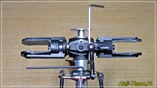

Zmiana regulacji mikserów łopat głównych

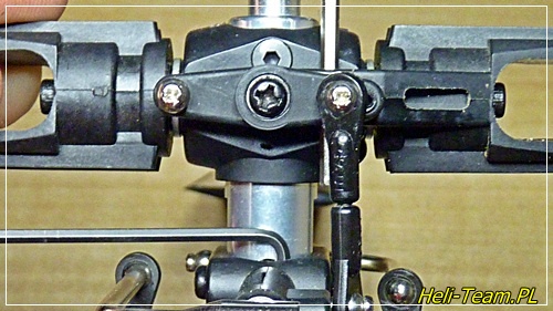

Problem - standardowa regulacja przewiduje ukośne ustawienie górnego miksera. Powoduje to niesymetryczne przesunięcie miksera i za nim zmiany kątów samej łopaty przy zakresie powyżej i poniżej 50% gazu. Paradoksem jest sytuacja, że na schemacie w instrukcji jest umieszczona uwaga, iż górne miksery łopat powinny być ustawione symetrycznie, jednocześnie prawidłowa regulacja uniemożliwia takie ustawienie. Dodatkowo "ułatwieniem" są dodane stałe popychacze, bez możliwości regulacji. Czerwoną kropką zaznaczyłem elementy podlegające zmianie.
Uwaga techniczna - w teorii głowica powinna być tak zaprojektowana, aby środek jej ruchu góra-dół był zerowym ustawieniem jej mechaniki. Czyli wszystkie miksery poziomo i kąty 0 st. W przypadku fabrycznych wartości trzeba niestety kombinować. Poniższe rozwiązanie eliminuje ten problem. Pamiętajmy, że snapy powinny być zapinane napisami na zewnątrz.

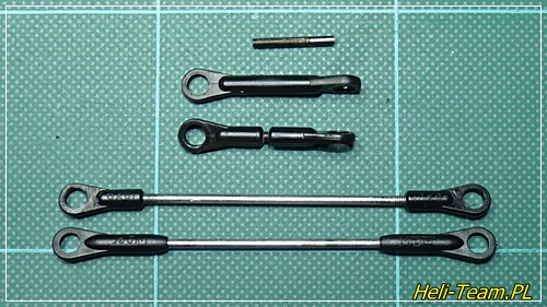

Rozwiązanie - wymiana stałych popychaczy na regulowane, zmiana snapów dłuższych popychaczy i przeregulowanie całego układu.
Zacznę od snapów. Do tego celu kupiłem zestaw snapów i popychaczy do Raptora 50. Pasują idealnie bo są trochę dłuższe, a cena niewysoka.
Jak widzimy na fotce, przyciąłem jeden z prętów obcinając sam gwint aby skręcić na nowo krótkie popychacze (prawe miksera). Do nowego układu muszą być krótsze niż oryginalne.
Dodatkowo musimy z kolei przedłużyć długie (lewe miksera), lecz oryginalne snapy Gaui mają za krótki korpus co po rozkręceniu na większy potrzebny nam wymiar grozi wyskoczeniem pręta. Stąd pomysł na użycie raptorowych snapów.
Zajmijmy się przeregulowaniem całego układu. W tym celu musimy ustawić pręt flybara oraz same miksery dokładnie w osi. Jak to zrobić najprościej? Spójrzmy na fotki:
Klucze wsunięte pod mikser i ramię uchwytu łopaty załatwiają sprawę, bo samoczynnie wyrównują prostopadle wszystkie elementy. Pozostaje takie ustawienie snapów, aby po przymierzeniu opierały się o kulki centralnie. Dopiero po tym zapinamy je już na stałe. Kontrolą poprawności regulacji będzie ustawienie najpierw jednego długiego popychacza z jednej strony, potem przyłożenie go do drugiej strony - powinien pasować dokładnie do kulek. W przeciwnym wypadku oznacza to jakieś niedokładności w ustawieniu tarczy, ponieważ pozostałe popychacze głowicy są nieregulowane i nie ma innej możliwości zmiany ustawień. Oczywiście tarcza wirnika była już wypoziomowana i ustawiona na środku zakresu ruchu przy 50% gazu

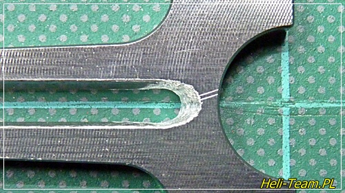

Blokada antyrotacyjna

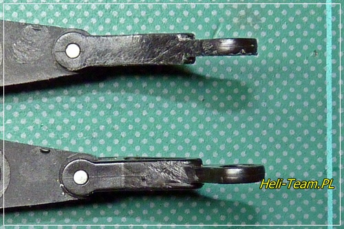

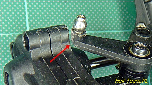

Problem - mamy tu do czynienia z analogicznym problemem jak w punkcie pierwszym. W skrajnych pozycjach ośka tarczy opiera się w skośnym dolnym położeniu tarczy.
Rozwiązanie - podszlifowanie dremelkiem otworu powiększając długość i dodając skos.

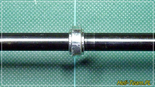

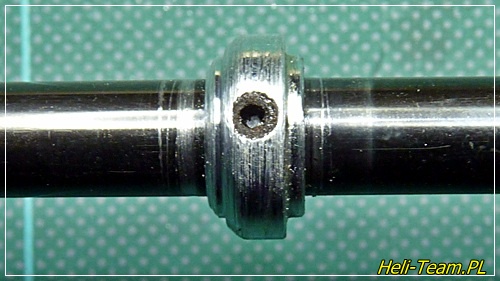

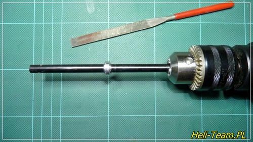

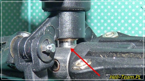

Górny pierścień wału wirnika
Problem - w skrajnych położeniach drążka tarczy blokada zaczepia o łożysko od spodu, co powoduje przeskakiwanie tarczy. Takie położenia należą do rzadkości, ale można też sobie z tym poradzić.
Rozwiązanie - podszlifowanie pierścienia blokady w celu zmiany rozmiaru i kształtu. Ta zmiana jest ściśle połączona z przeróbką blokady antyrotacyjnej. Po zeszlifowaniu górnego rantu tarcza płynniej chodzi i nie skacze gwałtownie. Szlif robimy do pchełki blokującej mocując pierścień na starym wale.

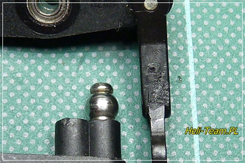

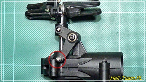

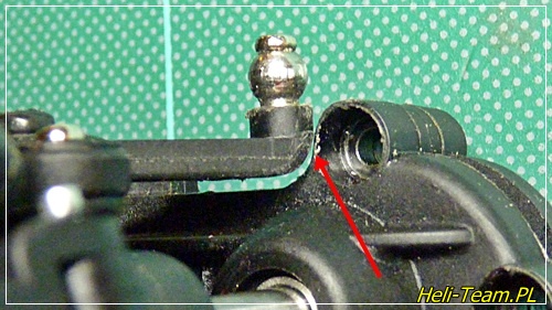

Dźwignia ślizgacza wirnika ogonowego

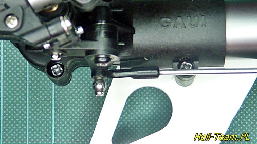

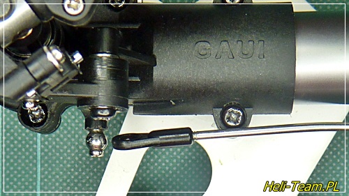

Problem - koniec dźwigni zahacza o obudowę ograniczając całkowity ruch ślizgacza. Uniemożliwia to wykorzystanie pełnego zakresu kątów.
Rozwiązanie - podszlifowanie dolnej krawędzi dźwigni oraz minimalnie krawędzi obudowy.

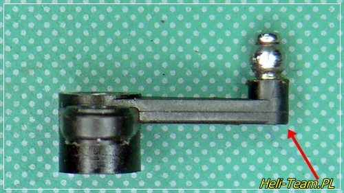

Popychacz ślizgacza
Problem - popychacz jest prowadzony za wysoko i nie w osi kulki dźwigni ślizgacza. Zapięcie snapa na kulce powoduje naprężenie i wzrost oporów.
Rozwiązanie - banalne, wystarczy lekko podgiąć sam pręt w końcowej części.

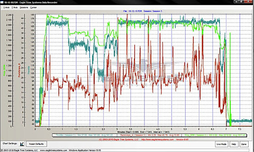

Ponieważ wspomniałem na początku o update modelu, czas na garść parametrów technicznych i danych z przykładowego lotu testowego.
Silnik: Scorpion HK-3026-1210 kV (1300 W)
Łopaty główne: TIG 500 mm Carbon
Setup przełożeń: 13T-50-19-61
Akku: 2 x Flightmax Zippy 3S, 2800 mAh, 30C
Maks./średnie obroty: 2250 /1210 obr./min.
Maks./średni prąd: 47,07 / 11,74 A
Czas lotu (sportowy + figury): 6:50
Czas lotu (zawis i przelot): 9:30
