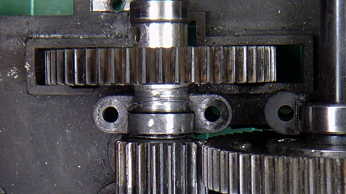

Postautor: Gmeracz » 2 kwie 2012, o 23:44
Ostatnio coś mnie tknęło wieczorem, bo podczas lotów model dziwnie popiskiwał. Ocho... pewnie któreś łożysko...
Szkoda było pruć model gotowy do lotu. Ale rozprułem:
Skubaniec nieźle przygrzał wszystko. Rama jeszcze zipie, ale przygotowuję się do jej wymiany ze względu na podtopione gniazda łożysk. A przy okazji robię znanego moda usztywniającego przednią część ramy. Bo cholera wie czy to nie wiotkość przodu tak mi dobiła łożyska. Już drugi raz po jednokierunkowym.
Wykorzystałem drugie łoże silnika, które po obcięciu będzie przykręcone (a nie wklejone), aby ułatwić demontaż. Jeszcze to dopieszczam ale będzie dobrze. Pozostało wytrasowanie otworów, a przykręcę tymi samymi śrubkami od łoża. Na klej rzecz jasna ;)
Odkształcenia ramy, o których wspomina wiele forów, powstają głównie przy szybkich manewrach jak tic-tocki, więc latający spokojnie nie mają takich problemów.
