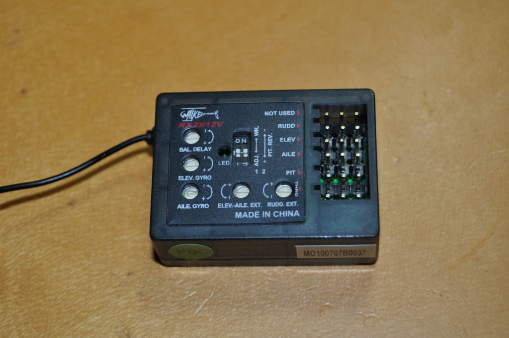

Postautor: Wiktor » 20 lis 2013, o 09:11
to ja moze przypomnę jak wygląda walkera 4F200 o której mowa w wątku
i jakiś tam manual
