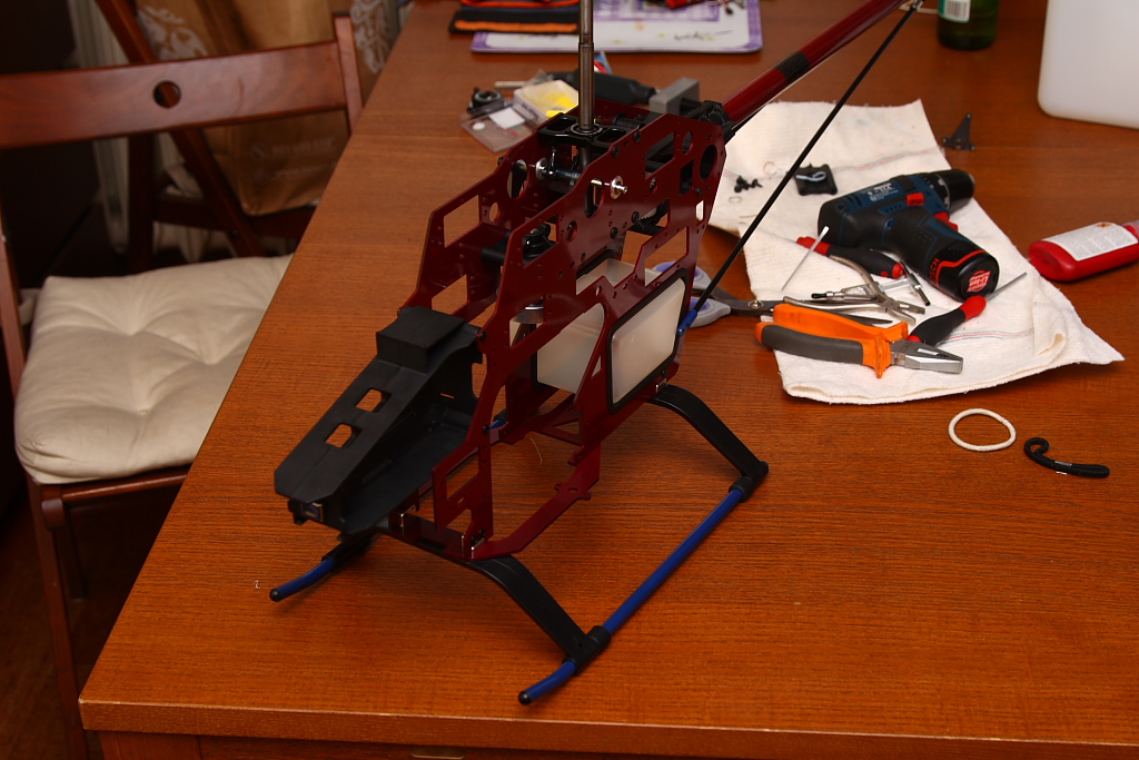

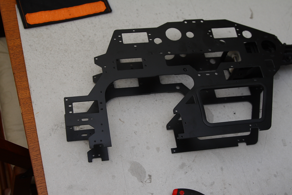

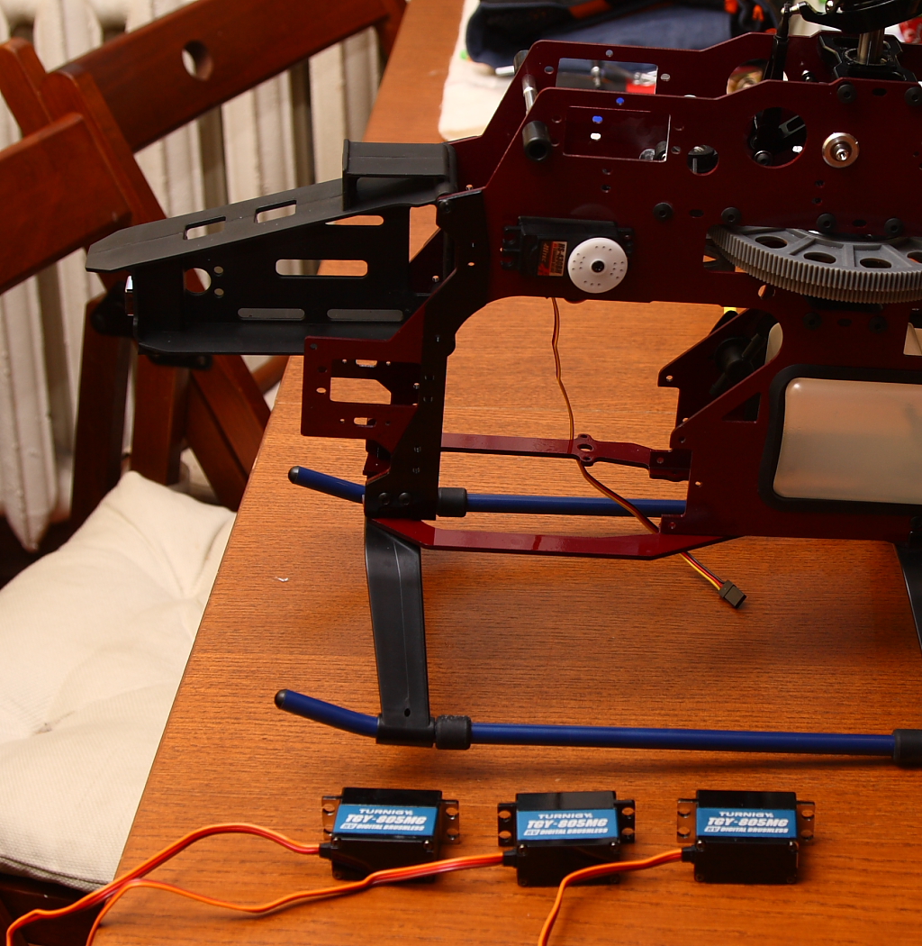

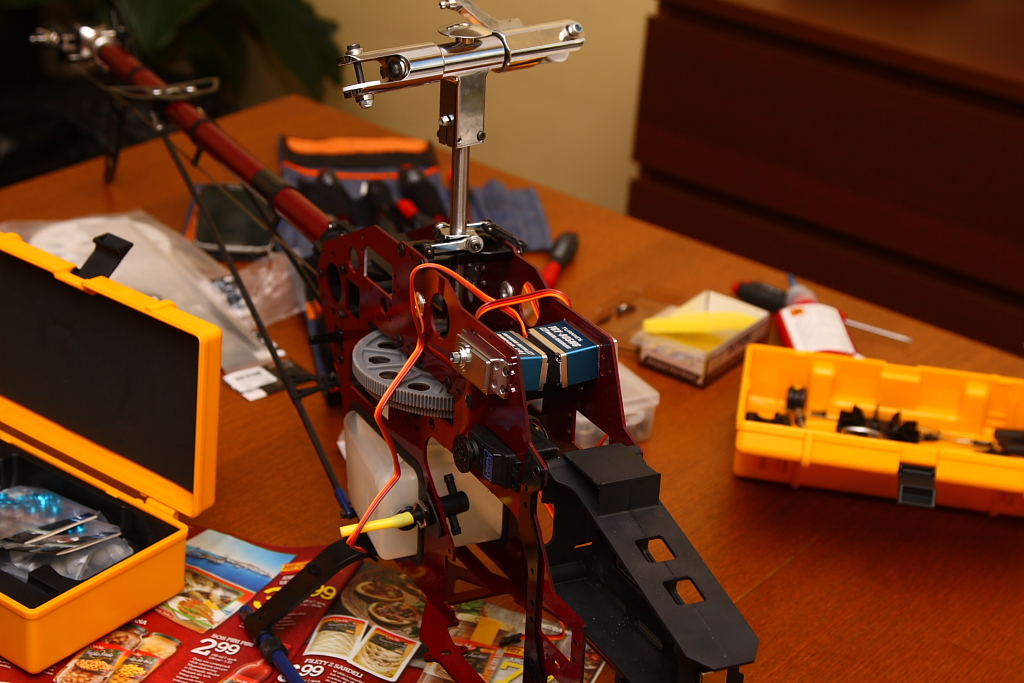

Postanowiłem odbudować moją 600 ale tym razem w wersji GAS. Dzięki uprzejmości kolegi Tomka zdobyłem ramę DIY wycinaną z laminatu i zacząłem kompletowac sprzęt.
Silnik użyję taki:
Część gratów miałem po 600n a cześć trzeba kupić.
Z istotnych zmian to tunel powietrza musi być z wersji DFC, wał ze starego nitro lub wersji 3G i zębatka 22t a nie 20T jak w nitro. Trzeba tez dorobić elementy zamocowania silnika.
A to początki:
Postautor: Don Mirson » 21 lip 2014, o 19:54
Czekam na ciag dalszy :)
Postautor: wojtekr » 21 lip 2014, o 22:42
na razie silnik mi clą

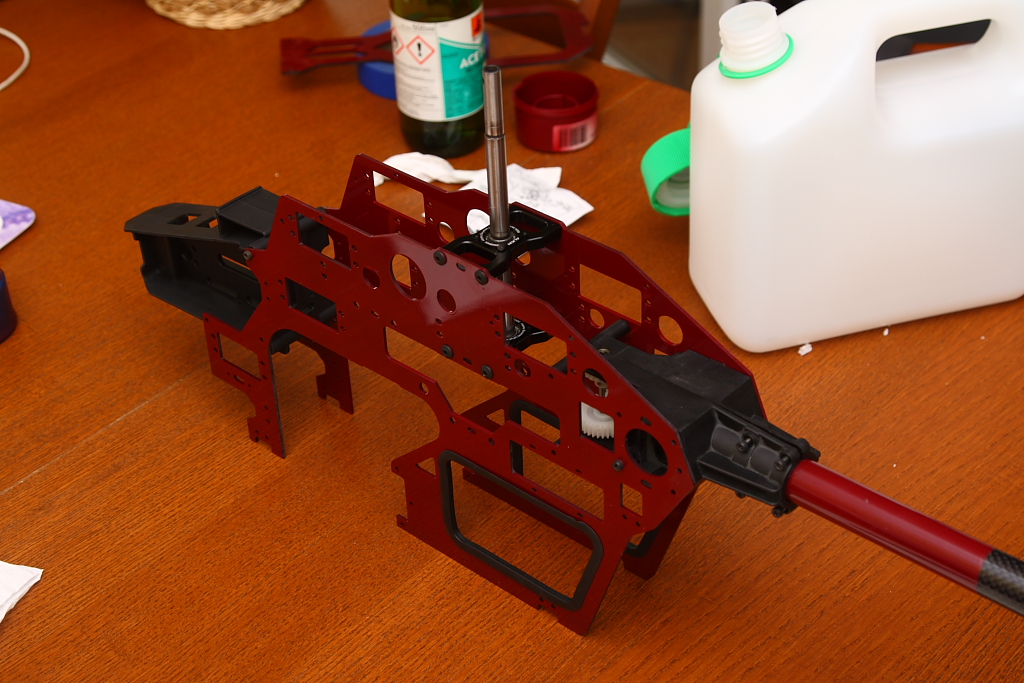

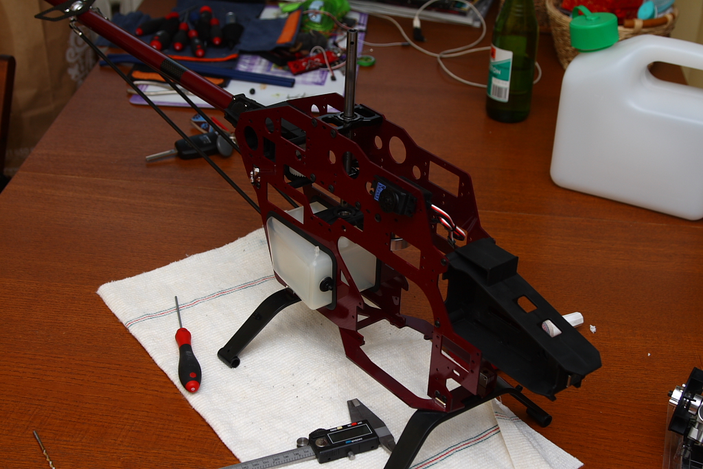

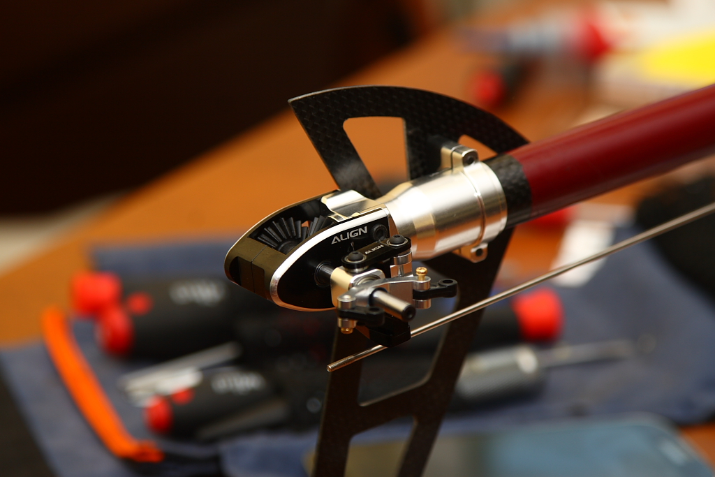

Postautor: wojtekr » 22 lip 2014, o 16:40
postanowiłem pomalować trochę pierdół, kóre w oryginale sa srebrne
Postautor: Don Mirson » 23 lip 2014, o 16:50
Ladne, ladne... Az szkoda bedzie potem krecic :)
Postautor: wojtekr » 23 lip 2014, o 18:04
Wpadłem w onanizm lakierniczy
Postautor: Don Mirson » 23 lip 2014, o 18:07
Trzeba przyznac, niezly z Ciebie onanista...
Postautor: wojtekr » 23 lip 2014, o 18:09
Jak rozwalać to z klasą. Znacie kogoś kto pomaluje mi kabinkę aerografem?
