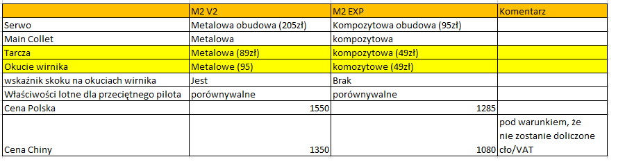

Cześć,
Zamierzam kupić M2 i zastanawiam się czy wersja V2 czy EXP.
Chciałbym pominąć różnicę w koszcie zakupu modelu pomiędzy V2 i EXP. W zasadzie nie ma ona większego
znaczenia ponieważ jest stosunkowo niewielka.
Bardziej interesujące są dla mnie koszty eksploatacji a konkretnie napraw po kretobiciach, trwałość i właściwości lotne.
Przez właściwości lotne, mam na myśli właściwości które mają znaczenie dla niezbyt zaawansowanego pilota, latającego makietowo
lub uczącego się prostych akrobacji 3D. Nie jestem zainteresowany skomplikowanymi akrobacjami.
Poniżej porównanie w mojej opinii najważniejszych elementów (nie bardzo wiem co to jest main collet - z specyfikacji omp. Czy to jest ta tuleja trzymająca wał główny?).
Pytania do Was:
- czy jest widoczna różnica podczas lotów pomiędzy modelami (precyzja, wibracje, pękające elementy przy normalnej eksploatacji - pomijając kretobicia) ?
- mam wątpliwości czy kompozytowa głowica i tarcza jest lepsza czy gorsza od aluminium. Kompozyt zapewne ma większą elastyczność.
jak wygląda kwestia awaryjności kompozyt vs. aluminium?
- obudowa serw wydaje się bez znaczenia a różnica w cenie istotna - chyba że się mylę i ma to jednak widoczny wpływ?
Generalnie model EXP jest już jakiś czas na rynku, więc zapewne wielu z Was może się wypowiedzieć co do eksploatacji obu.
Z górey dziękuję
Darek

Postautor: Don Mirson » 1 maja 2021, o 15:51
Moim zdaniem lepiej wziąć wersję plastik. W locie, tym bardziej jeśli nie jesteś jakoś super zaawansowany, nie odczujesz żadnej różnicy a naprawy będą po prostu tańsze.
Przy okazji będzie pewnie niewiele, ale jednak lżejsza.

Don Mirson pisze:Moim zdaniem lepiej wziąć wersję plastik. [...] naprawy będą po prostu tańsze.
Swoją drogą czy części są kompatybilne pomiędzy modelami. Czy np. w przyszłości założe okucia/tarczę metalowe od V2 do EXP.
Wygląda na to, że tak, z tego co czytałem/widziałem, ale chciałbym się upewnić.

Don Mirson pisze:Moim zdaniem lepiej wziąć wersję plastik. W locie, tym bardziej jeśli nie jesteś jakoś super zaawansowany, nie odczujesz żadnej różnicy a naprawy będą po prostu tańsze.
Jako że też bardzo wnikliwie przyglądam się OMP-owi M2, mam podobne założenia co do charakteru mojego "latania" i mam doświadczenia z dwiema "450", gdzie jedna była z głowicą "full metal" (tyle że ten metal był typowo "made in China"), a druga jest właśnie z elementami plastikowymi wzmacnianymi włóknem węglowym (czyli to samo, co w M2 EXP), to zdecydowanie napiszę, że wolę wersję EXP. Powód - różnicy w precyzji modelu nie zauważę (jeśli takowa w ogóle występuje), ale na pewno podczas kraksy to tworzywo (przynajmniej tak jest w wydaniu MSH) lepiej rozprasza energię i chroni bardziej istotne elementy przed uszkodzeniem (działając jako "bezpiecznik" - w Protosie Mini przy mocnym uderzeniu pękał wąs okucia), a często bywa i tak, że z modelem nic się nie dzieje, bo naprężenia rozchodzą się "po kościach". To, że sam model jest ciut tańszy i kompozytowe elementy również kosztują mniej w porównaniu do odpowiedników z aluminium, to miły dodatek, ale IMHO główny zysk tkwi w tym, że po mocniejszym krecie wymienimy tylko plasticzane okucie (bo może strzeli wąs), może szpindel i łopaty, a przy alu byłby pewnie jeszcze wał i orczyki serw, a może i zębatki w serwach. Zresztą - zawsze można zrobić upgrade i założyć aluminium, jak ktoś bardzo będzie chciał :-).

Piotr_T pisze:a często bywa i tak, że z modelem nic się nie dzieje, bo naprężenia rozchodzą się "po kościach".
Nie no generalnie zgadzam się, że alu jest przereklamowane.
Jedyny problem z plastikami jest taki, że są one dość nieprzewidywalne. Jak Zbliżamy się do granicy wytrzymałości to nigdy nie wiadomo kiedy to pierdolnie, więc przy elementach z tworzywa współczynniki bezpieczeństwa muszą być bardzo duże.
W metalach jest z tym dużo lepiej.
To stanowi pewien problem w dorosłym lotnictwie czy w ogóle wszędzie gdzie niezawodność jakiegoś elementu stanowi kluczową rolę dla bezpieczeństwa.
Ale w modelach?
No ja wiem, zaraz tu przyjdzie MWX i powie, że jak nie ma aluminiowych okuć i łożysk zamiast damperów, to on się nie dotyka do takiego szitu, no ale...
To akurat zazwyczaj jest na odwrót - dobrze zaprojektowane amelinowe apgrejdy są lżejsze niż plastiki.
Postautor: Don Mirson » 5 maja 2021, o 12:14
A te w ompie są dobrze zaprojektowane czy źle?
