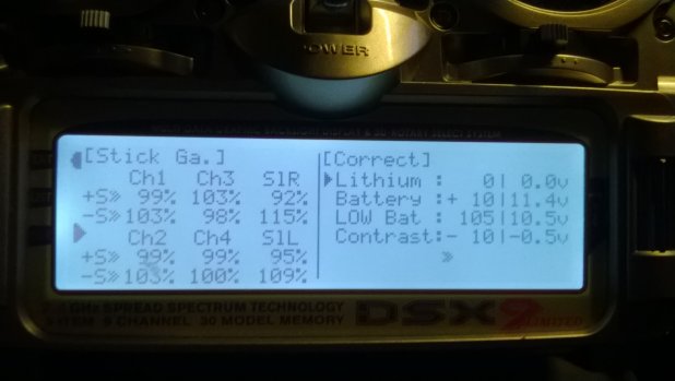

Przed ustawianiem miernika baterii należy dać jej odpocząć (nie brać świeżo z ładowania) tak by napięcie na niej było ustabilizowane. Następnie trzeba włączyć nadajnik i zmierzyć jej faktyczne napięcie - będzie potrzebne za chwilę.

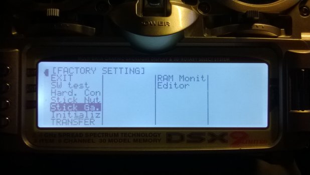

Po wejściu w menu serwisowe jw zobaczymy:
gdzie wybieramy "Stick Ga":
A tam ustawiamy "Battery" na takie napięcie jakie zmierzyliśmy wcześniej.
oraz "LOW" na 10,5 (co daje 3.5V/celę)
Potem ENT żeby wyjść do główego ekranu menu serwisowego "Factory setting" i wyłączamy nadajnik.
Koniec.
PS: naciśnięcie CLR spowoduje przejście do kalibracji skrajni drążków - pokażą się wszędzie wartości 125% na ciemnym tle. Trzeba wtedy każdy drążek oraz oba boczne pokrętła przesunąć w skraje pozycje.
