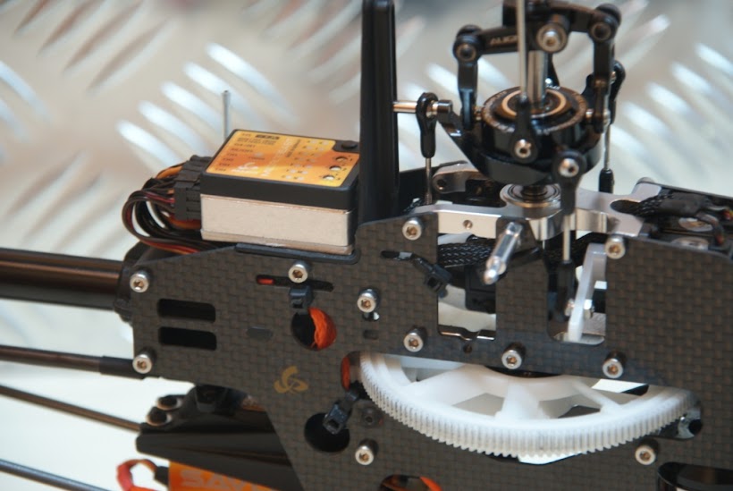

Postautor: maczar » 22 lis 2011, o 17:28
Witam,
W modelu zainstalowałem zestaw śrubek z nierdzewki A2. Śruby ramy są na imbus 2mm a nie na 1.5mm, praktycznie nie da się wyrobić gniazda. Wygląda to dużo bardziej elegancko i jest bardziej user-friendly.
Tak wygląda rama:
Śrubki choć z gwintem metrycznym do metalu zastosowałem również w miejscach gdzie wkręcają sie w plastik - połączenie trzyma, trzeba jedynie delikatnie je dokręcać aby nie przekręcić gwintu.
Jeżeli ktoś chciałby taki zestawik do swojego modelu (niekoniecznie 450 PRO, inne też damy radę) to piszcie gg lub PW
