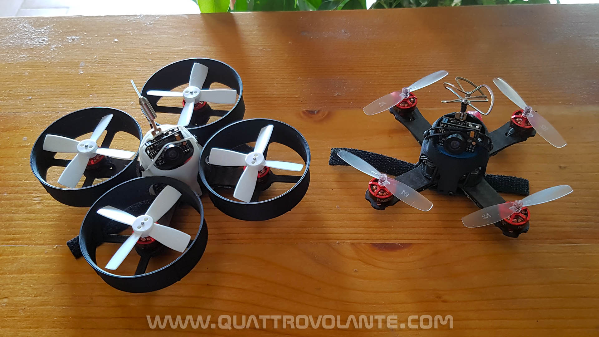

1) Doinker 82mm - taki ala TinyWhoop
http://www.theshortcrayon.com/doinker
-Flight Controller
FuriousFPV Piko BLX
-Motors
RotorX 1105B 6500kv or DYS BE1104 7500kv
-Props
RotorX 2535 cut to 1.9" (You will need a prop cutter. Winder Wonder Works kit comes with it)
-ESC
Littlebee 20A Pro or 12A Arm Racing
-Receiver
FuriousFPV Mini FrSky Rx
-Camera/VTX
FX798T or equivalent
-Battery
300mah-600mah 2s-3s

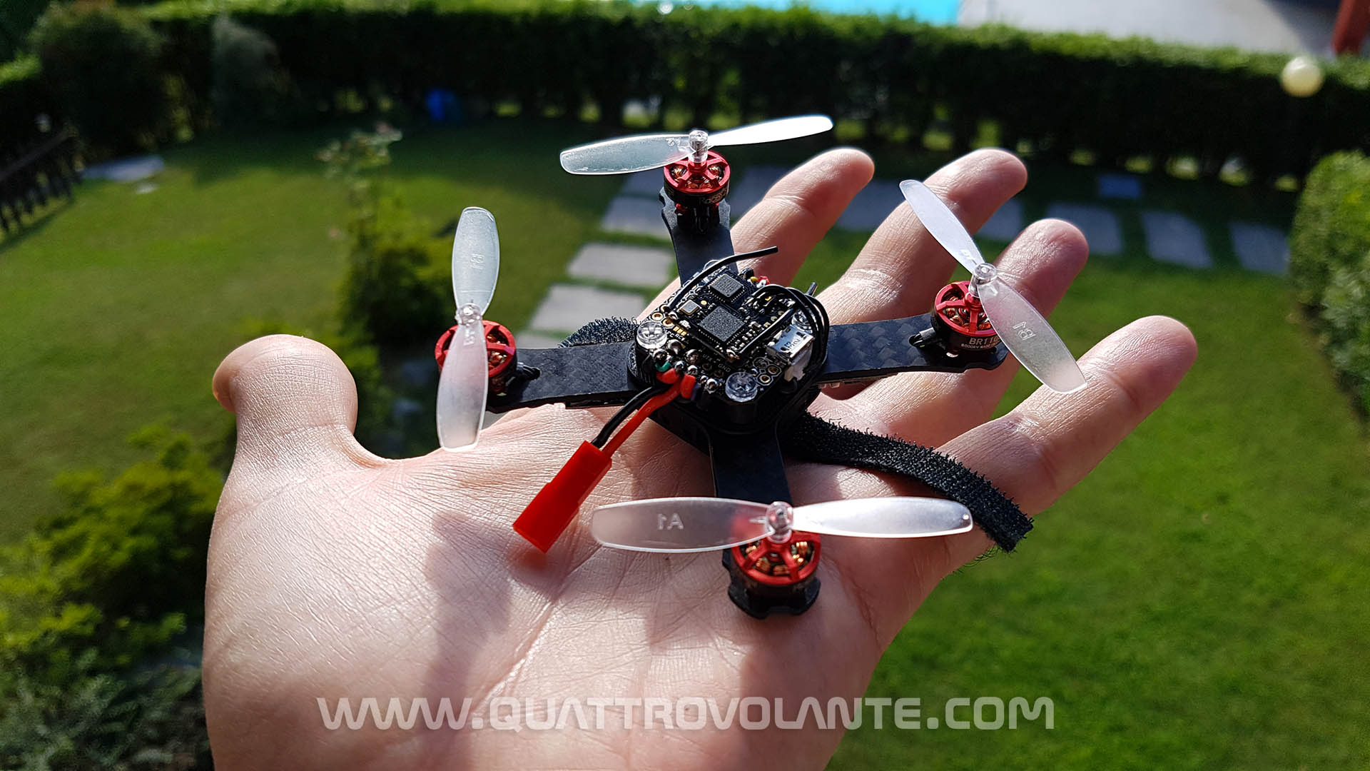

2) to cos ala Q-Carbon85
http://www.quattrovolante.com/Fabry/pro ... -carbon85/
Brushless motors: BR1103 8000KV
RacerStar RS6A esc (Blheli-S Multishot capable)
PikoBLX F3 board with integrated pdb for an easy build.
2035 propellers
To complete the model you will only need batteries (2S 300-450mAh are recommended) and a micro receiver.

Ja składam na ramie Q-Carbon85, na razie rama przyszła i czekam na resztę części. Ramka fajna i te osłonki na śmigła, teraz są połówki a nie pełne koła przez co lżejszy będzie

Tak http://www.quattrovolante.com/Fabry/ Przesyłka 10 euro kosztuje, Fc klon piko esc 6a racestar ,silniki BR1103 8000KV śmigła Racerstar R-BN55X3 55mm pod silniki z banggood kam eachine tx03 Co do ceny za ramkę to jest trochę dużo , możę jej nie połamię szybko Link RC jakiś z Eachine QX90 ma dobry zasięg a mi został

A jak tam whoopik się sprawuje ?
Bazant
Posty: 360
Rejestracja: 05-10-2014
Lokalizacja: Za Piasecznem :)
Podziękowano: 21 razy
Postautor: Bazant » 1 lut 2017, o 09:13
Whoopik bardzo dobrze. Tylko pilot do dupy. Ciezko mi utrzymac nieraz wysokosc stabilnie czesto "baczkuje" o ziemie - niewiem czy to wina moja czy mocy malo czy pakiety marny czy ustawienia ale pewnie moja :)
Tutaj gosc lata jak po sznurku... niewiem jak...
[youtube]http://www.youtube.com/watch?v=dnjz46drWf4&list=PLIVKiMITl5hpg6rjQiZ85EM73oYFy0Qee[/youtube]
Raz widzialem tylko stabilnijeszy lot fpv kogos z palacowej najpierw jakies loty, a potem plynnie przeszedl do filmowania ludzi stolu samochodów ale tak stabilnie jak w prozni i na koniec sie okazalo ze trzyma model w reku :-D
Latam po domu, super zabawa. Klopot tylko taki ze dzieciakom tez sie podoba... bardzo. Mam 2 pary gogli (QuantumyV2 i EachineVr D2) i juz tylko brakuje gogli dla mnie :-D
Czasami mam objaw taki ze mi go przekreca o ok 90st. np w lewo i spada metr w dol - niewiem czy to nie zaklucenia jakies od routera?
No i kupilem pakiety Turnigy 1s 260mah z koncowkami Walkera (przelutowalem w fc koncowke) i sie okazalo ze sa o 1mm zaszerokie.... na gumeczke podpinam :P Chyba wytne te boki ramki i na mikro rzep 1x1mm bede przylepiac bo gumeczka wnerwia tymbardziej ze lotu to jest 1:20 - dluzej pakiet mocuje niz latam :)
