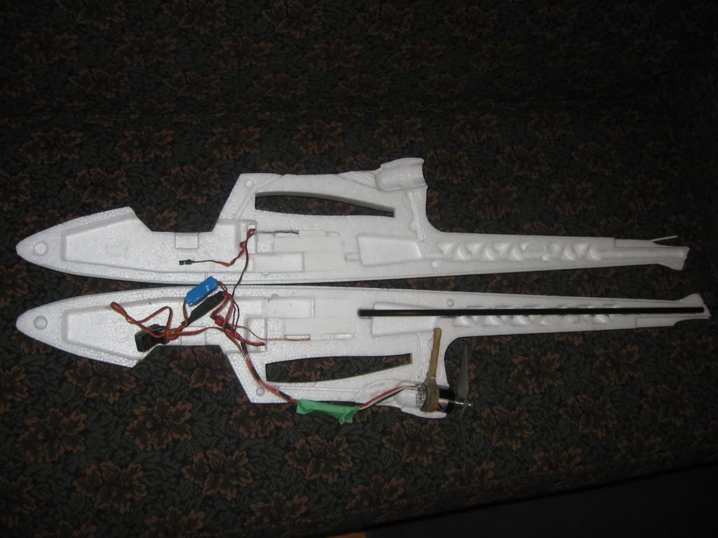

Gmeraś, do tablicy!!!! Pomysł mam na ten silnik. W tym wynalazku Multiplexa jest jakby pod mniejszym kątem, czyżby był to skłon? W sumie by się zgadzało.
Postautor: Artu » 28 sty 2013, o 11:39
Sprawdzone rozwiązanie napędu :masakra: OBRAZEK :vhappy:
Postautor: Kowal » 28 sty 2013, o 11:50
Artu pisze:Sprawdzone rozwiązanie napędu :masakra: OBRAZEK :vhappy:
Artu, faktycznie, ten wasz Bixler jest szczytem osiągnięć EPP. To co jest na tym obrazku, jest bardziej, jakby to nazwać, specyficzne...
Postautor: Don Mirson » 28 sty 2013, o 11:53
Problem z wieżyczką rozwiązany :rotfl:
