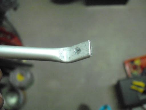

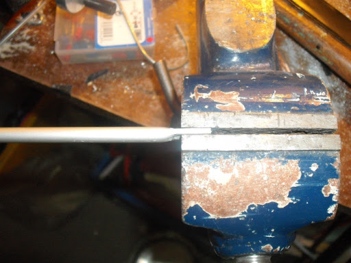

1. najpierw zgniotłem 15mm rurki (imadło było za małe i za słabe i naprawdę to zrobiłem to młotkiem)
2. wygiąłem 10mm spłaszczenia o kąt ok 45 stopni. Kąt jako taki nie jest istotny - ważne żeby wszystkie 4 nogi były identyczne
3. okrągłym pilnikiem wypiłowałem gniazdo na płozę - uwaga! oś gniazda musi być równoległa do wcześniejszego spłaszczenia!
4. Po wywierceniu otworów (3mm)
obrobiłem końcówkę spłaszczenia żeby było estetyczniej

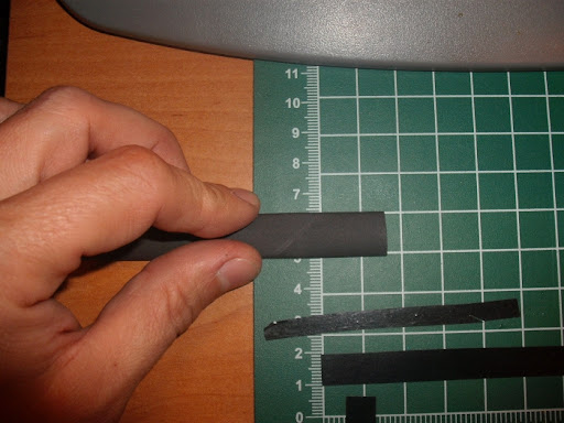

5. Mocowanie płóz wykonałem z pomocą: taśmy klejącej tkaninowej
oraz rurek termokurczliwych 8mm (14mm po spłaszczeniu)
6. Z taśmy odciąłem dwa kawałki po ok 7.5cm a następnie rozciąłem wzdłuż, z rurki termo uciąłem 4 kawałki po ok 2cm
7. Na przykręcone do kadłuba wcześniej wykonane wsporniki
nasunąłem rurki termokurczliwe a następnie podkleiłem odcinki taśmy nieco mniej niz w połowie
8. Przyłożyłem płozę i zakleiłem taśmę
9. a następnie zsunąłem rurki termo
i zacisnąłem
