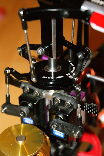

Postautor: edek » 13 wrz 2010, o 19:37
Doatalem nowe tarcze. Wywiercili w nich otwory co 45 stopni,czyli wychodzi jedna tarcza na 2 krety,zawsze cos :D Do tego wymienilem kulki od ciegien idacych ze swasha do ukuc na krotsze.
http://lh6.ggpht.com/_yFEC8bcr7D0/TI5un ... a%20x5.jpg
Znalazlem tez zrodlo moich klopotow z oscylujaca cyklika - minimalnie krzywy walek ogonowy,wymienaielm i jutro sprawdze.
