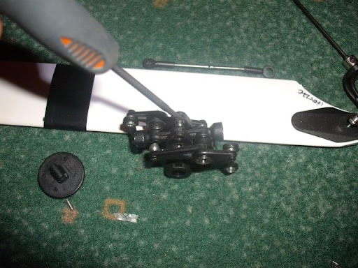

Jednym z najsłabszych elementów (jeśli nie najsłabszym) głowicy Kinga/Belta jest huśtawka (uchwyt) flybara - jej małe, cienkie, rurkowate ośki bardzo łatwo łamią się przy nawet lekkich kretach.
Dlatego po każdym krecie albo w sytuacji gdy model zachowuje się niestabilnie mimo prób regulacji należy sprawdzić czy się nie obłamały.

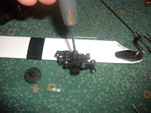

Najprościej jest chwycić pręt po obu stronach głowicy w niewielkiej od niej odległości i ruszając równolegle góra/dół (jak gdyby unosząc model) patrzeć czy nie przesuwa się ona również góra/dół. W razie wykrycia tego ruchu lub wątpliwości trzeba ją wymontować...
... wykręcają dwa miniaturowe wkręty (a raczej śruby)
Jeśli któraś ośka jest złamana to zostanie na śrubie.
To jednak nie koniec demontażu bo na ośkach siedzą jeszcze łożyska które trzeba zsunąć z osi
za pomocą cienkiego, wąskiego, płaskiego wkrętaka
który wciskamy pomiędzy korpus huśtawki a łożysko i wykonując dźwignię wypychamy je na zewnątrz..
doprowadzając do takiego stanu (albo nawet całkiem wypychając łożyska)

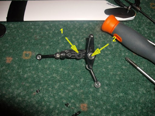

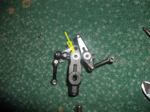

najczęścięj obłamana jest ośka (1) czasem też oś dzwigni miksera (2). W obu przypadkach huśtawka jest do wymiany.
Przy montażu wstępnie wkładamy łożyska do gniazd głowicy na tyle tylko żeby nie wylatywały a przed ostatecznym wciśnięciem upewniamy się że ośka nowej huśtawki jest dokładnie na przeciwko otworu łożyska.
Przy zakupach warto kupić klika na zapas bo to jeden z częściej i łatwiej psujących się elementów
