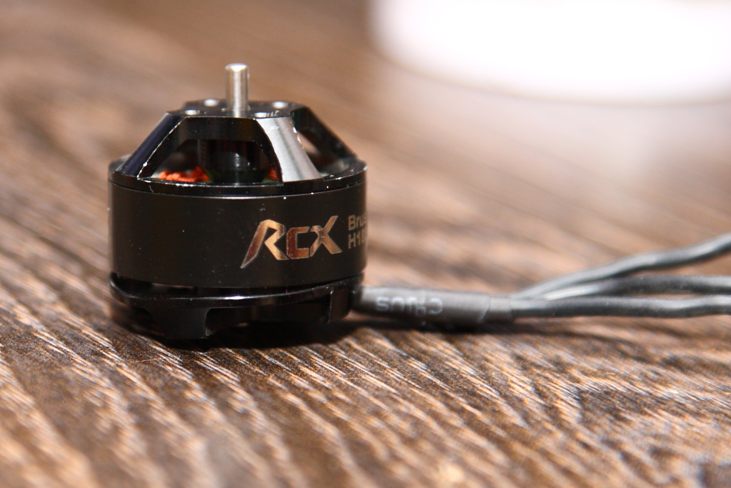

Też je albo podobne mnie zastanwaiły, tak trochę nie typowy materiał. Wpadłem na nie bo patrzyłem czy są silniki 1806 z nieco grubszym wałem niż 2mm i te emaxy miały właśnie 3mm.
cebulator
Posty: 15
Rejestracja: 04-01-2012
Postautor: cebulator » 6 paź 2015, o 05:21
Raczej wytrzymałość niewielka. I jednak ciężko konkurować z aluminium pod względem przewodności cieplnej.
Pozdrawiam Sławek
Postautor: Kenobi36 » 6 paź 2015, o 06:09
Pytanie co jest z plastiku? Jeśli dzwonek jest pladtikowy to nie przeszkadza bo on się nie grzeje a jeśli w pkastikową śrubę jest wprowadzona ośka to raczej rozwiązanie nie jest złe.
A mocowanie warto aby było aluminiowe, również z powodu montażu silników (w plastik mocno śrub się nie wkręci)
A co do temperatury to z moich obserwacji siliniki w quadach nie są wysilone i dobrze chłodzone.
Jak latałem na 4s ze śmigłami 6045 na silnikach 2204 to 2 sekundy dawania w palnik statycznie i czuć było emalię.
Natomiast w locie po najostrzrjszym dawaniu w palnik (1400W w peaku) silniki były ciepławe.
Zrezygnowałem bo pół roku temu były droższe i nie było o nich opini. Poszedłem w sprawdzone rcxy 1806 2400kv i nie żałuję wyboru.

RCX1806 2400kv Gemfan 5045 bullnose 380g
edit
Co ciekawe na gemfanie 5030 wyszło mi 370g, chyba silniczki 1806 mają za mały moment obrotowy i nie dają rady wyciągnąć więcej na 5045
