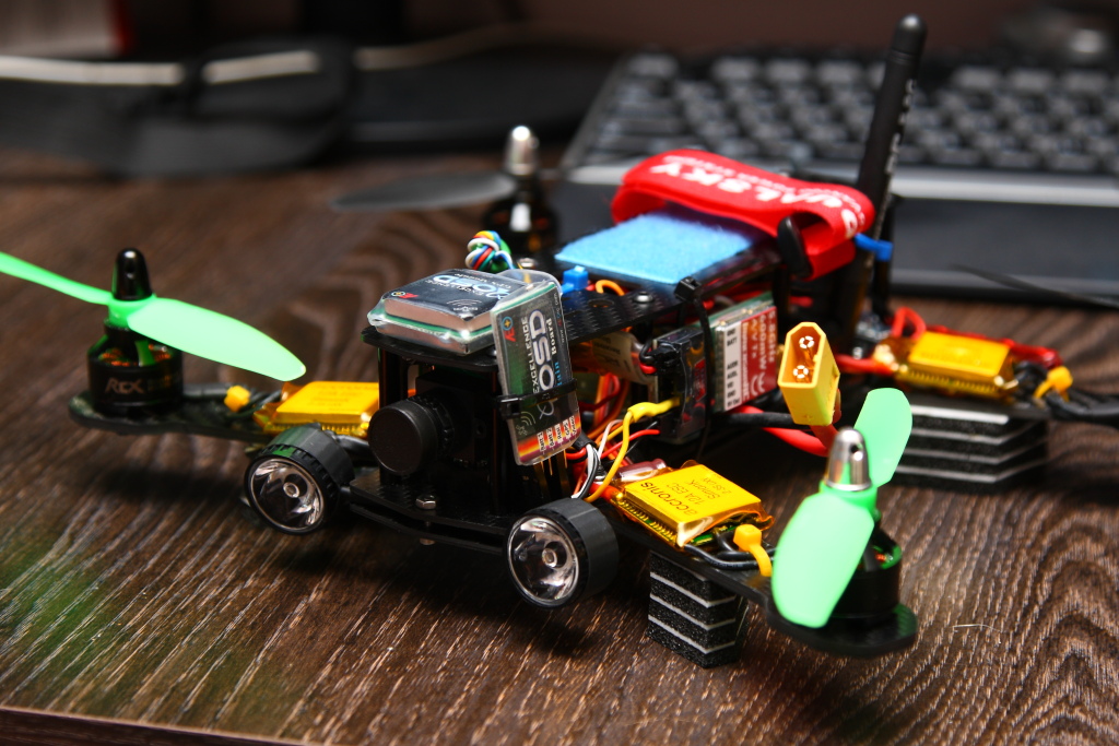

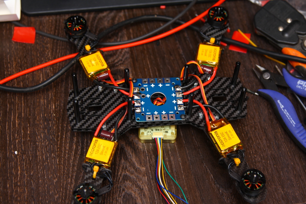

silniki RCX 1806/2400
Regle 12a
CC3D
Lip 3s/1500
Sama rama wyszła 131g
waga z pakietem ale bez video 431g

Obecnie udało mi się przebrnąć przez pierwszy config. Jedyny program, kry chciał działać z tym tematem to OpenPilot.
Czy do CC3D ktoś ma jakieś trzy ciepłe słowa dotyczące ustawień? Czy defaultowe wartości są ok do pierwszego zawisu?
Postautor: wojtekr » 14 sty 2015, o 15:45
ale to fajnie lata. Odpaliłem to na defaultowych ustawieniach z OpenPilota i jest super- jest power, nie musiałem niż wyważać. Smigła miałem 5045.

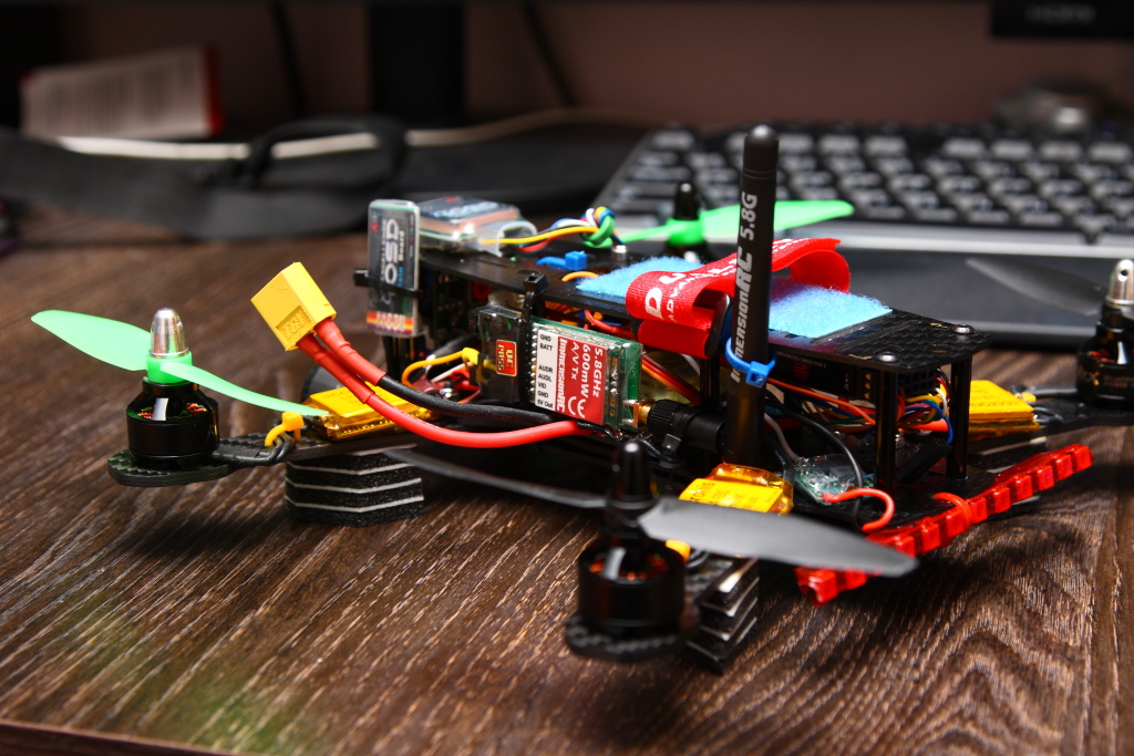

Obejrzałem i widzę, że antena przypięta dodatkowo opaską. Nie będzie problemu jak zaliczysz plecki na ziemi? Nic tam się nie wyrwie/połamie?
Poza tym słodziak!
Postautor: wojtekr » 18 sty 2015, o 10:32
nie pomyślałem o tym. Top jak mam ją puścić?
Posty: 2981
Postautor: Jazz » 19 sty 2015, o 07:04
Chyba wystarczy jak jej nie zepniesz trytka - jak quad spadnie do góry nogami to antenka może złoży się zamiast złamać.
To teoria :-)

Ja bym nie kombinował za dużo z tymi bacikami tylko je wymienił na koniczynki, najlepiej takie z elastycznym pałąkiem, który trzyma pozycje podczas lotu, ale pod obciążeniem się podda.
Ja używam obecnie takiego zestawu:
http://www.hobbyking.com/hobbyking/stor ... duct=51625
Postautor: wojtekr » 19 sty 2015, o 08:44
mam koniczynki ale żeńskie, czekam na przejściówki
