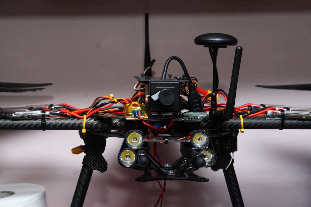

Postautor: VaderJK » 24 kwie 2015, o 21:02
No to kolejny krok, zrobiłem odpinany moduł oswietlajacy.
Tak to wygląda :
Oczywiście ludzkie oko widzi tylko delikatne czerwone światełko w diodach.

Postautor: VaderJK » 25 kwie 2015, o 05:39
Nie wszystkie, tylko te naprowadzane na podczerwień....

Postautor: VaderJK » 26 kwie 2015, o 07:16
Lot się odbył, nie mam nagrania, ale mam film z testów z ręki w ciemności.
https://youtu.be/v-wNV-wL7XY
Trzeba latać tak do 5m wysokości, musze jeszcze przechylić oświetlacz w dół.
Ogólnie fajna sprawa, słychać model ale go prawie nie widać a z kamerki widać całkiem całkiem.
