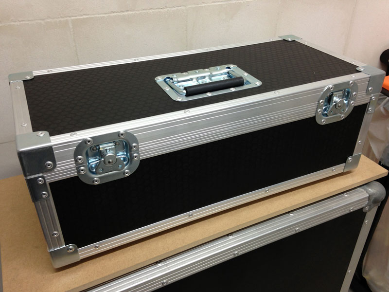

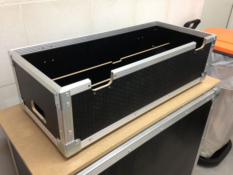

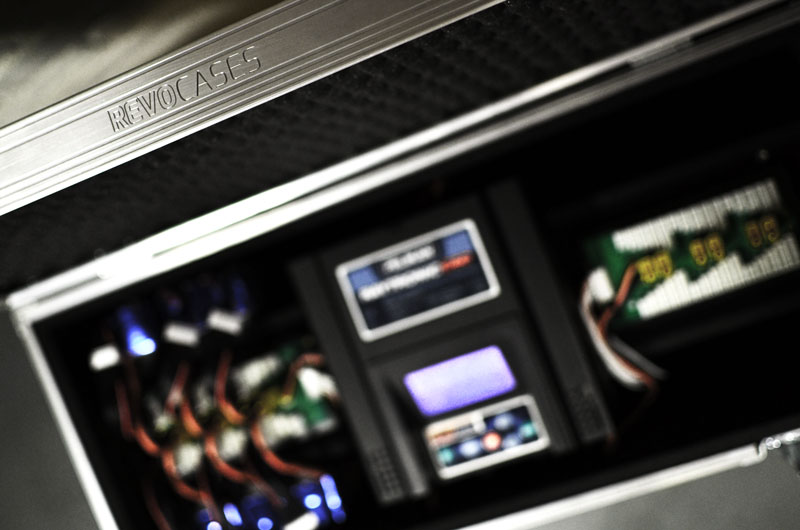

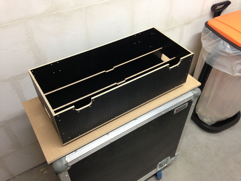

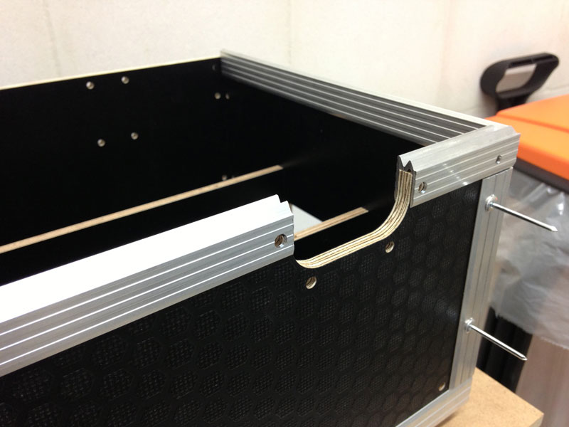

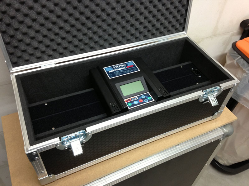

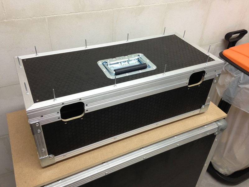

Hej, skoro pojawił się temat skrzynek na pakiety to i ja podzielę się małą fotorelacją z mojego projektu - konstrukcja skrzynki - stacji do ładowania :)
Chciałem zebrać w jednym miejscu mocną ładowarkę z zasilaczami, pakiety oraz komplet okablowania, płytki równoległe itp. No i chciałem to zrobić w "technologii Flight Case" - to jest taki rodzaj skrzyń transportowych (wykorzystuje się w technice estradowej, sprzęt pomiarowy itp), ogólnie bardzo wytrzymałe i profesjonalne. Wcześniej nie robiłem takich skrzyń ale miałem z nimi kontakt ze względu na inne hobby - muzyka (wzmacniacze gitarowe, pedalboardy) :)
To kilka fotek tutaj:
Skrzynia wykonana z 6.5mm sklejki laminowanej (fenolowej) Adam Hall.

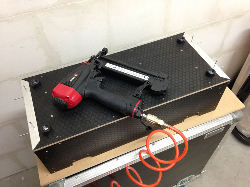

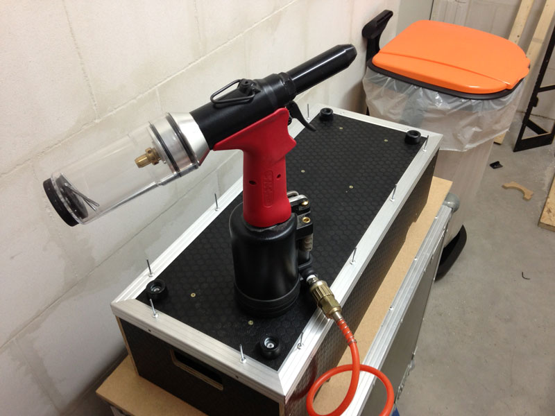

Część "parku narzędziowego" (oprócz CNC). Pneumatyczna sztyfciarka i nitownica :)
Zamki motylkowe, solidna rączka . Wytrzymałość o tyle istotna że po zamknięciu we wnętrzu dwóch zasilaczy DELL'a, Raytronic C60 i pakietów - całość trochę waży. Marketówki z castoramy raczej rozleciałyby się prędzej niż później.
Wnętrze wyłożone pianką techniczną "plastazote". W kanale po środku mieszczą się dwa zasilacze DELL'a 550W, w sumie 1100W. Do C60 mogłoby być ciut więcej ale i to daje radę z zapasem jak na moje potrzeby. Po bokach otwory wentylacyjne dla swobodnego przepływu powietrza. Kanał wyklejony rzepem Velcro , tak aby można było przyczepiać płytki ładowania równoległego.
Jak widać nawet wymyśliłem i wygrawerowałem sobie logo - był plan aby robić takie skrzynki na zamówienie. Plan może i jest ale potrzebuje czasu aby dojrzeć.
Co do walorów użytkowych - wiadomo - każdy ma inne potrzeby. Takie akurat rozwiązanie dla mnie sprawdza się w 100% - w końcu koniec z tematem wiecznego rozkładania, skłądnia ładowarek, kabli. Teraz wszytko mam pod ręką. Jadę na latanie, wrzucam skrzynię do samochodu, po powrocie tylko podłączam do 220V a pakiety już czekają podłączone na swoich miejscach. Jedziemy na zlot? Super, biorę skrzynię i ruszamy w drogę. A na miejscu nikt nie potyka się o gąszcz kabli i sprzętu porozrzucanego po trawie.
W skrzyni mieści się 12 pakietów 5200 60C, ale skrzynka wówczas trochę waży i nie każdemu musi pasować takie rozwiązanie. Ja najczęściej noszę i ładuję w niej pakiety 6S do X3. Planuję pomyśleć nad wersją skrzynki bez miejsca na pakiety , za to z mocniejszymi zasilaczami (2x DELL 750W , ładowarka i jakieś sprytne wyprowadzenie płytek równoległych tak aby wygodnie podłączało się pakiety.
Jeszcze kwestia pożarowa - ładowanie powinno odbywać się pod nadzorem, tutaj nie widzę dużej różnicy czy ew. "odpukać" wypadek przydarzyłby się w tego typu skrzyni czy przy pakietach i sprzęcie porozkładanym na biurku. W jednym i drugim przypadku bez nadzoru wszystko poszłoby z dymem :)

Postautor: Ramotny » 17 paź 2014, o 13:31
telemaniak pisze:Obrazek
jak są połączone płyty między sobą w narożnikach?

Postautor: telemaniak » 17 paź 2014, o 13:41
Konstrukcja najpierw jest wstępnie zespolona przy użyciu pneumatycznej sztyfciarki, lecz pełni to tylko rolę pomocniczą. Można byłoby użyć małych gwoździ. Docelowo wszystko spinaja nity przez profile, narożniki i okucia i to daje pełną wytrzymałość.
Postautor: Artu » 17 paź 2014, o 13:53
Kątownikami
Obrazek :masakra:
Postautor: donia » 17 paź 2014, o 20:34
Artu, co jest według Ciebie nie tak w tej walizce?
