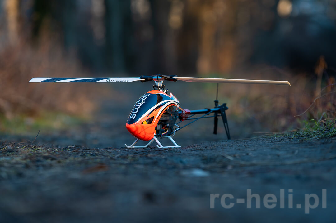

Postautor: Don Mirson » 28 lut 2021, o 08:40
Śliczny!
A mój ostatnio dostał w końcu wzmocnienia.
Dzięki Wojtek! Na prawdę świetna robota!
