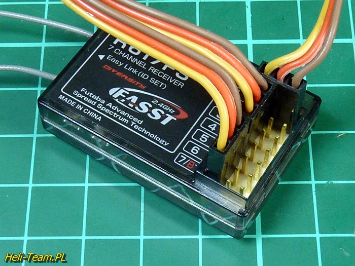

    2. odbiornik min. 4 - kanałowy

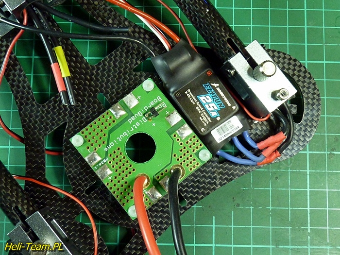

Pierwszy temat to zasilanie aparatury (awioniki). Typowe posiadają wewnętrzny BEC (czyli dodatkowy układ zasilania) z wyjściem na 5-6 V i zazwyczaj mocą od 2 A wzwyż. To jest ten cienki trój-żyłowy przewód idący do odbiornika lub FC. środkowa żyła to + i ona właśnie zasila odbiornik i serwa. Na rynku są też regulatory w wersji OPTO, które nie posiadają BEC-a. Osobiście używam zewnętrznego BEC-a, ponieważ te instalowane w ESC są najczęściej tzw. liniowymi, powodującymi znaczne grzanie się samych regulatorów. W takim przypadku wystarczy wypiąć z wtyczki środkową żyłę a zasilanie doprowadzić np. osobną wtyczką do odbiornika.
Drugi temat to działanie samego ESC. Jak już wiemy, sterowanie i lot copterem odbywa się za pomocą zmiany obrotów, ponieważ śmigła mają stały skok. Typowy ESC bywa często zbyt wolny do szybkich manewrów, stąd powstały koncepcje przeprogramowania regulatorów do pracy z wyższą częstotliwością. Spośród kilku projektów kilka zyskało największą popularność. Pierwszego z nich - fastPWM - nie będę omawiał. Skupimy się na najskuteczniejszym obecnie - SimonK.
Regulatory, które posiadają na pokładzie specyficzny mikroprocesor ATMEGA można dosyć prosto przeprogramować za pomocą paru przewodów lub przystawki oraz łącza USB z komputerem. O przeprogramowaniu będzie osobny punkt w przyszłości. Stąd mój wybór padł na te regulatory.

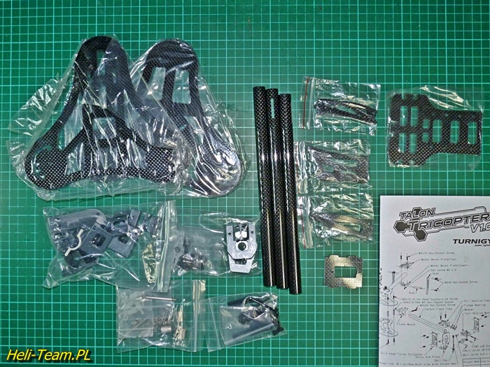

Całość przyszła zapakowana w kartonie w woreczkach foliowych, każdy podzespół oddzielnie. Wystarczająco bezpiecznie. Nie ma się tu czemu dziwić, w końcu oszczędzamy na kosztach opakowania które i tak idzie do kosza.
Elementy są wykonane czysto i precyzyjnie. Płyta węglowa to "pure carbon", nie tak jakieś laminaty ale faktycznie porządny i perfekcyjnie wykończony powierzchniowo karbon.
Od czego tu zacząć? Proponuję od zmontowania bocznych ramion z mechanizmami blokady. Rurka z obustronnym nacięciem, w które wsuwamy metalowy trzpień z zaczepioną małą sprężynką ściągającą ten trzpień do osi obrotu aluminiowego łoża ramienia.
Powinno wszystko grać... Ale nie zagrało od razu :wall: Mocowanie ma mniejszy otwór o 0,3 mm. Wystarczyło aby rurka ramienia nie chciała wejść do środka. W ruch poszedł pilnik do paznokci i rurka została bez problemu dopasowana na odcinku 25 mm. Znacznie łatwiej oszlifować ramię niż otwór w aluminiowym bloku uchwytu. Poza tym zniszczymy ładną powierzchnię metalu
Pozostaje wsunięcie trzpienia do podłużnych wycięć, osadzenie rurek w blokach i zablokowanie śrubami M3x20 mm.
Przez obydwie części "centera" przewlekamy długaśną śrubę CM3x36 mm po drodze wsadzając zmontowany blok i nawlekając koniec sprężyny. Po dokręceniu nakrętką samo kontrującą ta część jest już gotowa do działania. Pozostaje jedynie nakręcić na trzpień radełkowane nakrętki, które posłużą nam do odciągania i blokowania trzpienia.
Składamy mocowanie tylnego ramienia. Rurkę blokujemy śrubą M3x20 mm i po wsunięciu pomiędzy płytki centera wsuwamy wsporniki aluminiowe, które mocujemy od góry M3x12, od dołu M3x8.

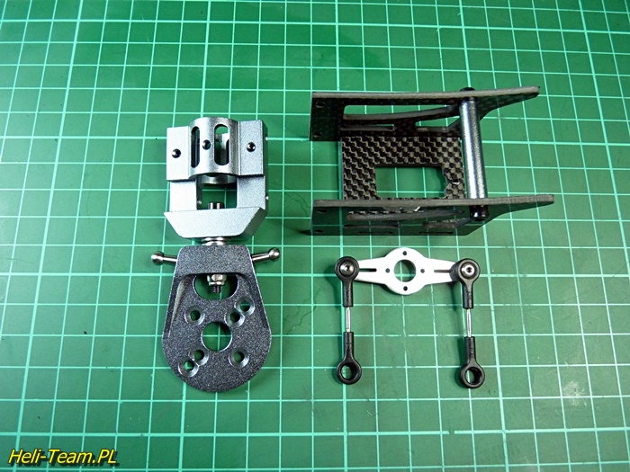

Dwa łoża ramion bocznych montujemy identycznie. Wszystkie elementy skręcamy M3x6. Nóżki posiadają na dole wewnętrzną rozpórkę przykręcaną tymi samymi śrubkami. Zwróćmy uwagę, że od spodu lekko wkręcamy malutki wkręt blokujący belkę w uchwycie, tzw. "pchełkę".
Najciekawsze jest oczywiście łoże tylnego silnika. Skrzynka mieści w środku mini serwo, łoże silnika jest zawieszone na śrubie i podwójnie łożyskowane. Jak się okaże podczas eksploatacji, ten element będzie wymagał modyfikacji.
W instrukcji jest pokazany błędny sposób montażu. Śrubę CM3x26 należy wsunąć od strony uchwytu, nie od zewnątrz.
I tu ISTOTNA UWAGA - wszystkie cztery główki popychaczy zalecam wkręcić na klej do gwintów. Wystarczy typowy czerwony do helików. Dłuższe główki wkręcamy z boku łoża, pozostałe dwie krótsze do aluminiowego orczyka serwa. Ten orczyk zamocujemy później na standardowym, plastikowym.
DRUGA UWAGA - skrzynka węglowa jest składana na wpusty. Boki były frezowane frezem 2 mm a laminat ma grubość 2,2 mm. Przez to szczeliny są zwyczajnie zbyt wąskie. Jedynie o 0,2 mm ale trzeba to poprawić bo na wcisk możemy tylko rozwalić płytkę lub wpust. Najlepiej... no zgadnijcie czym? Oczywiście pilnikiem do paznokci :) Tym razem użyłem metalowego z pyłem diamentowym. A cooo? Powodzi się... Na szczęście kiedyś kupiłem sobie prywatny zapas i nie muszę podbierać biednej kobiecie... :grin2:

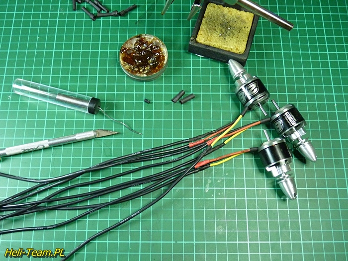

Kolejna sprawa to przewody. Silniki przychodzą z wlutowanymi banankami które w tri są zbędne. Mówię tu o wpuszczaniu przewodów do wnętrza. Z banankami będzie nam za ciasno. Docinamy 3 x 3 odcinki przewodów o długości rurek i lutujemy do silników zakładając na połączenia rurki termokurczliwe.
Pierwsza przymiarka montażu wykazała problem z różnym rozkładem otworów łoża i silnika. W oryginalnym układzie po przykręceniu silników jego przewody wychodziłyby zupełnie z boku i wchodziły dużym łukiem do rurek.
Postanowiłem odwrócić mocowania silników do góry nogami. Wystarczyło przekręcić nóżki o 180 st. i odwrócić do góry nogami mocowania bocznych silników. Dzięki temu otwory już się zgadzają i będę mógł wprowadzić przewody bezpośrednio po prostej. Lubię estetykę :) Przy okazji założyłem na początek przewodów osłony z siateczki.
Dla bocznych silników może to nie ma znaczenia, ale dla tylnego jest istotne. Łoże silnika będzie się obracać, więc siatka ochroni przewody przed ewentualnym przetarciem.
Na tym prace zostały zakończone. Gotowe silniki prezentują się schludnie i tak jak chciałem przewody zniknęły. Zobaczymy później, jak sprawdzi się w praniu rozwiązanie z tylnym silnikiem.

Niby banalna rzecz, ale znowu trzeba trochę pokombinować. Serwo można założyć od tyłu, ale będziemy mieli większy problem z jego przykręceniem. Trzeba nawiercić otworki i przykręcić serwo na wylot. Wybrałem drugi sposób - rozkręciłem serwo, przełożyłem część obudowy z przewodami przez ciasno dopasowany otwór w ramie i skręciłem ponownie. Pozostało tylko wkręcić dwa wkręty na wylot i gotowe.
Do zamocowania dużego, aluminiowego orczyka wykorzystałem oryginalny krzyżak. Tu też możemy postąpić na dwa sposoby. Orczyk ma nagwintowane otwory, więc można je wykorzystać pod warunkiem, że... mamy odpowiednie śrubki.
Drugi sposób to wykorzystanie popularnych śrubek do przykręcania kulek z helików 450. Można je kupić z kulkami. Musimy nawiercić otwory montażowe w dużym orczyku wiertłem
Ø1,5..1,6 mm aby śruba trzymała się gwintem tylko w plastiku. Takie połączenie jest mocniejsze niż "wkręcanie się" gwintem w obydwie części.
Dla ułatwienia przykleiłem na chwilę duży orczyk do małego, tym samym wiertłem delikatnie nawierciłem plastikowy orczyk - dzięki temu późniejszy otwór wyjdzie centrycznie - a ostateczne otwory w plastiku zrobiłem wiertłem Ø1,2 mm. Pozostało skręcenie i obcięcie niepotrzebnych części krzyżaka.

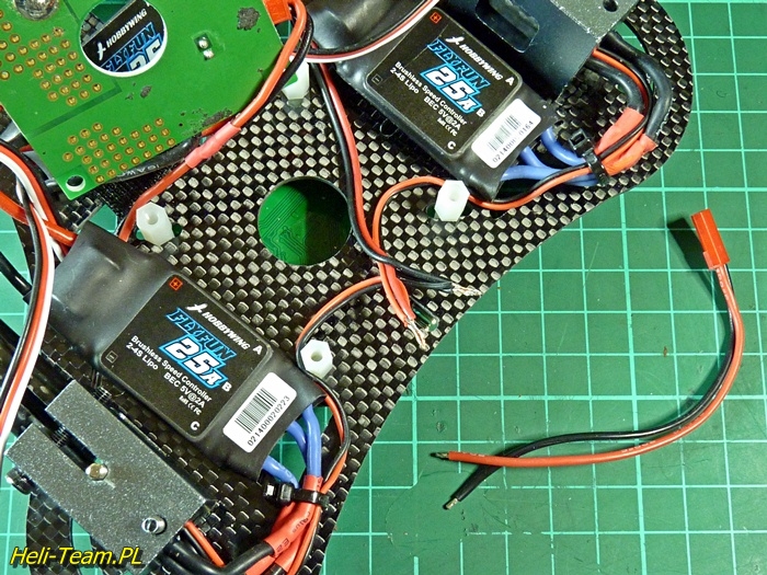

Możemy zamontować paski diodowe na każdej nodze, aby ułatwić orientację w powietrzu oraz w złej widoczności. Jasność tych LED-ów jest bardzo dobra przy bardzo niskim poborze prądu. Jedna dioda potrzebuje zaledwie 6,6 mA. Na rynku dostępne są wersje 60 szt./metr, 30 szt. /metr oraz te pierwsze wodoodporne w silikonowej osłonie. Wybrałem te ostatnie pomimo większego ciężaru. Przejdźmy do kolorów. Wykonałem kilka prób z kolorami i ich widocznością:
Spotkałem się z rozwiązaniami lotniczymi, czyli czerwony - lewe skrzydło, zielony - prawe skrzydło, biały - ogon lub odmienne kolory na przednie ramię (ramiona) i na tylne.
Przed montażem przygotujmy 3 odcinki podwójnych cienkich przewodów - ja wykorzystałem przewód do podłączenia serw. Paski LED-ów mogą być cięte co 3-cią diodę na połączeniu z oczkami. Dzięki temu łatwo dobrać potrzebną długość. Końce musimy odsłonić z silikonu:
Robimy to z czuciem aby nie uszkodzić druku. To samo dotyczy lutowania. Pobielone końcówki przewodów lutujemy krótko do paska. Materiał jest delikatny więc nie przegrzewajmy zbytnio łącza lutownicą.
Aby przeciągnąć je przez ramiona możemy użyć np. pręta flybara :)
Końce owijamy taśmą malarską i ostrożnie przeciągamy przez rurkę. Taśma trzyma dostatecznie mocno i łatwo ją usunąć. Pozostaje zamocowanie na stałe pasków. Pomimo że mają taśmę samoprzylepną, sprawdza się to tylko na płaskiej powierzchni (np. meble), dlatego końce owijamy taśmą, np. typu Scotch. Zabezpieczymy jednocześnie przed zwarciem miejsce lutowania przewodów.

Regulatory będą umieszczone pomiędzy płytkami centera, w samym środku umieszczę wkrótce płytkę, z której będę zasilał wszystkie elementy.
Do ogólnego zasilania wszystkiego wygodnie jest zastosować płytkę (powerboard), która ma miejsce na przylutowanie przewodów od pakietu oraz pozostałych od regulatorów. Jest też złącze do zasilania FC. Upraszcza to kabelkologię oraz ułatwia ew. demontaż. Do tego celu użyłem zakupioną w HK uniwersalną dla quada.
Jak widzimy, na pokładzie są już wlutowane gniazdka dla "bananków". Zdecydowałem usunąć je a przewody wlutowywać na stałe. W tricopterze mam przecież rozkładane ramiona, więc wolę uniknąć ewentualnego rozłączenia. Płytkę montujemy na czterech słupkach z nylonu, przykręconych do spodniej części centera.
Przewody po przycięciu lutujemy lutownicą 60-80 W. Słabsza powoduje, że cyna długo się topi, przewody trudno pobielić przed zlutowaniem a sam lut wygląda jak "nasmarkany", jest nierówny i matowy. Te przewody mają spory przekrój więc szybko przenoszą ciepło. No i dodatkowo koszulki termokurczliwe na przewodach same się pokurczą jeszcze zanim je nasuniemy. Pamiętajmy, aby najpierw pobielić końcówki po obu stronach, a na koniec nasuwamy termokurczkę chowając ją jak najdalej w rurce aby nie złapała ciepła od przewodu i krótko lutujemy łącze.
Każdy z regulatorów mocuję na samoprzylepne taśmy velctro, tzw. rzepy. Są bardzo łatwe, wygodne w użyciu i używam ich od lat. Przewody zasilające, po skróceniu, lutujemy bezpośrednio do płytki w oznaczonych miejscach. Dzięki dużej powierzchni pól "plusów" i "minusów" nie ma obawy o przeciążenie no i jaka wygoda oraz czystość montażu. Poza tym w każdej instalacji im mniej przewodów tym lepiej.
Lutowanie jest najtrudniejszym etapem, wymagającym całego wieczoru, precyzji i pewności. Jeżeli mamy wątpliwość że źle coś jest polutowane najłatwiej to właśnie teraz poprawić. Po zmontowaniu całości dostęp będzie bardzo utrudniony. Możemy wspomóc się "trzecią ręką".
I tu mały trick - grube przewody łatwiej połączyć, jeżeli po pobieleniu spłaszczymy je, dopiero po tym lutując. Raz że połączenie jest smuklejsze, dwa że powierzchnia styku jest o połowę większa, a trzy że szybciej się to lutuje bo łatwiej przyłożyć kolbę do płaskiej powierzchni.
Całość na koniec wygląda schludnie, nie ma nadmiaru przewodów. Pozostaje zamontować górną płytę centera i przystąpić do montażu FC.
UWAGA! Tricopter powinien mieć przednie silniki przeciwbieżne. Dzięki temu momenty obrotowe będą się znosić a model będzie wisiał prosto. Jeżeli wszystkie śmigła kręcą się w tą samą stronę model wisi przekrzywiony a silnik na ogonie jest znacznie wychylony aby skompensować trzy momenty od silników. Dlatego zwróćmy uwagę na kolejność lutowania trzech przewodów pomiędzy silnikiem a regulatorem. W tym celu przed przeciągnięciem przewodów przez rurki warto je oznaczyć, np. koszulką termokurczliwą. Jeżeli nie wiemy jak się będzie obracać silnik, sugeruję wykonanie próby przed montażem. Docelowo silnik lewy i prawy chodzą do siebie lub od siebie, ogonowy bez znaczenia.

Oprogramowanie FC obsługuje cztery podstawowe kanały a także do czterech dodatkowych przełączników funkcji. Tylko pierwszy kanał odbiornika wymaga przewodu 3-żyłowego (jak od serwa), pozostałe mogą być jednożyłowe (tylko sygnał) więc mogę użyć kolejnego przewodu jako połączenie trzech kanałów. Ponieważ chcę użyć 7-miu kanałów, wykorzystałem trzy łączówki Male-Male.
Podpinamy przewody do FC, odbiornik montujemy w pobliżu FC na taśmę klejącą dwustronną i zabezpieczamy opaską.
Obok widzimy miejsce podłączenia wtyczki JST od diodek LED. Wykorzystamy tylko pierwszy kanał LED, drugi jest możliwy do wykorzystania niezależnie. Można podłączyć diody bezpośrednio do płyty zasilającej, ale FC umożliwia nam włączanie świateł wtedy, kiedy są faktycznie potrzebne. Poza tym oświetlenie nie jest wskazane podczas nagrywania filmu z pokładu.
