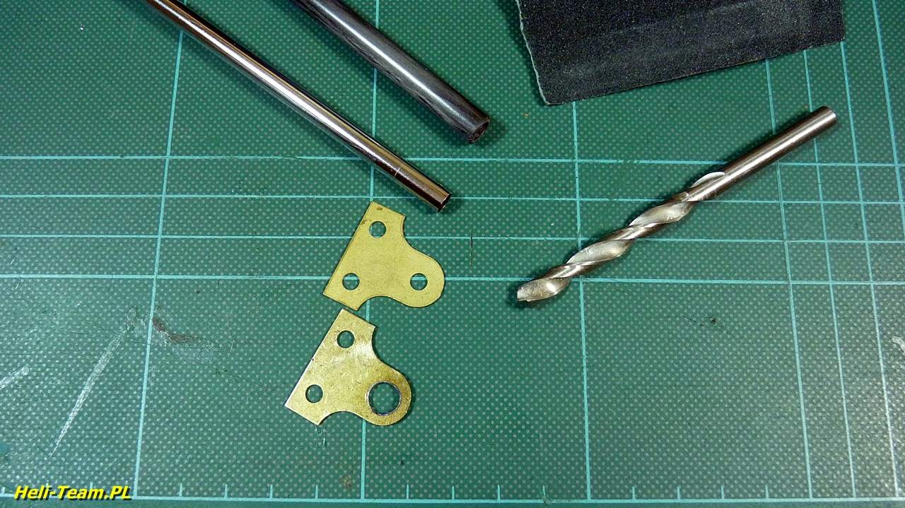

Zaczynamy od dobrania rurki masztu (u mnie akurat węglowa) i trochę mniejszej do bazy mocującej. W tym celu rozebrałem starą antenę teleskopową od radia. Węglowa ma średnicę 8 mm, ale nie jest to jakaś norma. Kierowałem się ilością przewodów - po cztery od GPS-u i kompasu.
Do mocowania wykorzystałem to, co znalazłem w skrzynce narzędziowej - mosiężną zawieszkę do obrazów. Po rozwierceniu otworu do średnicy rurki zlutowałem bazę dla masztu lutownicą 40W.
Obrazek Obrazek Obrazek Obrazek
