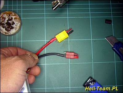

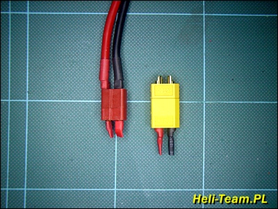

1. Przykład starych wtyczek typu DEANS i nowych, coraz bardziej popularnych XT60:
Wiele nowych pakietów z Hobby King posiadają takie końcówki. Są wykonane z wytrzymałego termicznie nylonu, mają sprężyste, pozłacane okrągłe łączówki. Obudowa uniemożliwia błędne połączenie, a specjalne zagłębienia wokół styku umożliwiają wpuszczenie w obudowę koszulki izolacjnej. W DEANS-ach nagminnie zdarzało mi się odsłanianie lutowanej końcówki. Po krecie z powodu ich rozłączenia postanowiłem wszystkie wymienić.
Łącze wytrzymuje stałe prądy powyżej 65A. Więcej szczegółów na stronie Hobby King.
Do przelutowania przewodów stosuję "zaślepki" z wtyczek z zaizolowanymi zewnętrznymi stykami. Odprowadzają szybko ciepło i zapobiegają przesunięciom po rozgrzaniu. Niezawodne i banalnie proste rozwiązanie.

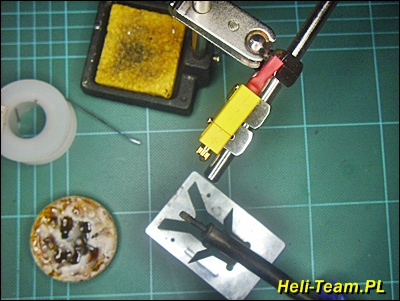

2. Stanowisko do lutowania:
Lutownica kolbowa o mocy ok. 40W, kalafonia lutownicza, cyna, uchwyt krokodylkowy, tzw. trzecia ręka, nóż tapicerski i... zapalniczka :) a żółta gąbka widoczna w podstawie uchwytu po zwilżeniu wodą służy do wycierania gorącego grotu.

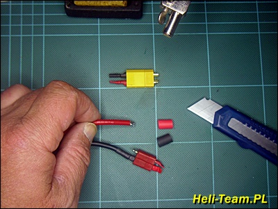

3. Odlutowanie JEDNEGO przewodu od starej wtyczki:
Po założeniu zaślepki ostrożnie nacinamy i zdejmujemy izolację oraz odlutowujemy tylko jeden przewód. Zakładamy odcinek ok. 1,5 cm rurki termokurczliwej i przesuwamy go na koniec przewodu, pod akumulator. Jeżeli zostawimy go za blisko skurczy się od gorącego przewodu.

Po zamocowaniu żabkami pobielamy (pokrywamy cyną) rurkę tak, aby w środku cyna częściowo ją wypełniła. Styki pozłacane nie wymagają wstępnego oczyszczania czy przemywania.
5. Przylutowanie przewodu do nowej wtyczki:
Nową końcówkę mocujemy w żabkach, przewód pakietu ma też być równo pobielony cyną. Przytykamy przewód do rurki styku i przykładamy na kilka sekund lutownicę. Po chwili zobaczymy, że lut sam się roztapia. Przewód musi sam "wejść" do środka, nie naciskamy grotem. Cyna powinna ładnie "oblać" połączenie. Jeżeli tak nie jest i powierzchnia jest chropowata oznacza to zbyt niską temperaturę albo naciskanie grotem. Takie łącze jest niepewne i przewód może się odkruszyć. Odczekamy do ostygnięcia i powtarzamy ten etap.
6. Zaizolowanie końcówki rurką termokurczliwą:
Po ostygnięciu nasuwamy wcześniej założoną koszulkę i obkurczamy ją palniczkiem gazowym lub zapalniczką. Nie dotykamy płomieniem, gdyż tworzywo zacznie się topić.
7. Przelutowanie drugiego przewodu:
W tej samej kolejności zmieniamy drugi przewód. Zaślepki zdejmujemy po ostygnięciu końcówek.

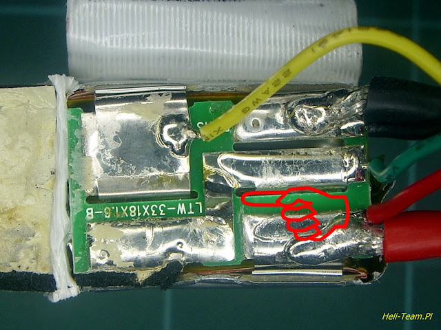

Postautor: Gmeracz » 15 cze 2010, o 19:56
Miszczu, ja miałem już parę takich "przygód" z pakietami. Zobacz jak to się je:
Jak ci napisał Grzesiek, prawie na pewno strzeliła ta ścieżka, w przeciwnym razie miałbyś szczątkowe napięcia.
Możliwe też, że jedna z cel będzie słabsza, ale da się jeszcze polatać. Na fotkach jest tania chińszczyzna, ale zasada jest taka sama.

Postautor: miszcz_waw » 15 cze 2010, o 21:16
Pamiętam twoje fotki i otworzyłem go w poszukiwaniu bezpiecznika ale ja tam nic takiego nie widzę. U mnie wygląda to tak:
Powiem jeszcze ze pomiędzy kabelkami balansera po kolei na wtyczce:
- czerwonym i żółtym prąd jest
- żółtym i białym prądu brak
- białym i czarnym prąd jest
Jak mi doradzicie jak to to naprawić to będę wniebowzięty bo to mój jeden z najlepszych pakietów był! :)

Postautor: Ramotny » 15 cze 2010, o 21:56
Kiepsko to widzę... Ale jakoś nie mogę uwierzyć że od krótkiego zwarcia poszła cela... Jest jeszcze możliwość, co prawda mało prawdopodobna, że upaliła się blaszka od płytki do celi (pod płytką)... Szanse są małe ...
