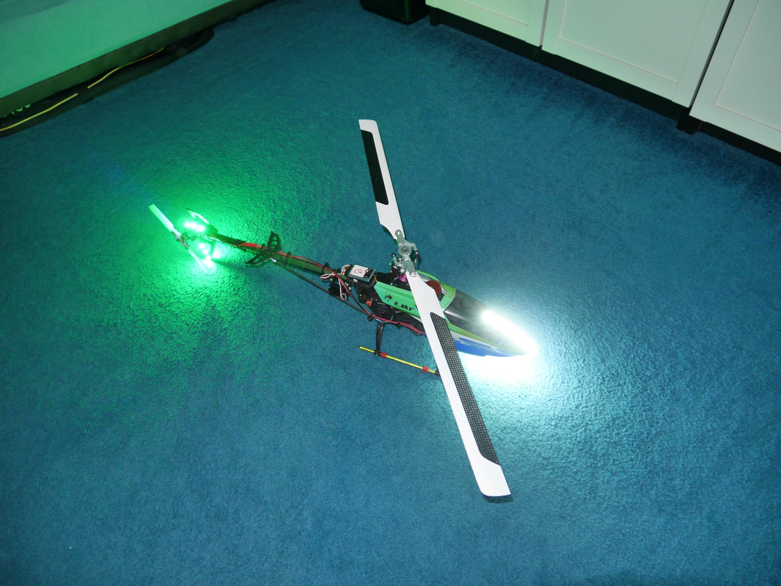

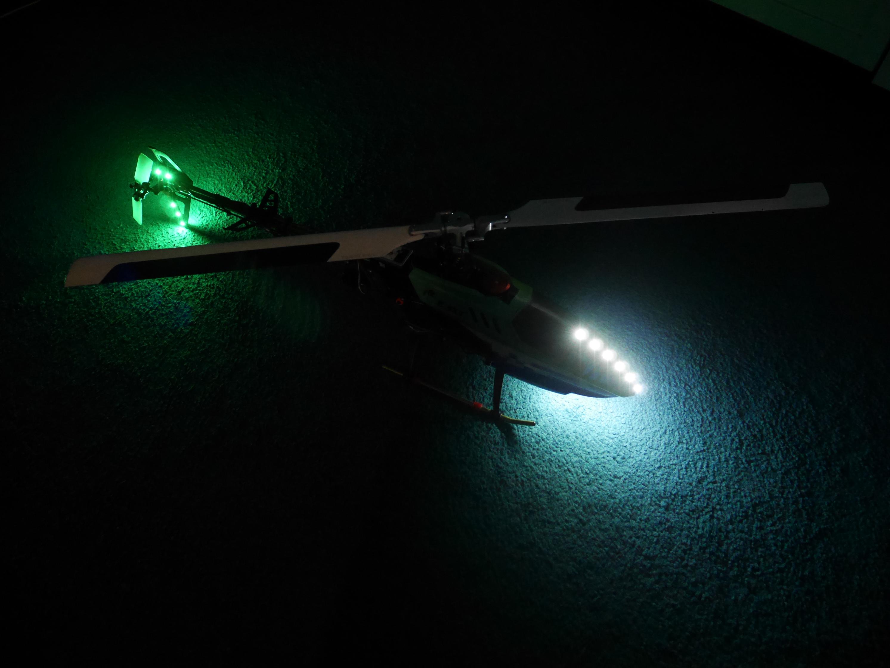

Jak znajdę to potem wkleję jeszcze fotkę BelTAROTa z LEDami (tak, odwaliło mi wtedy trochę, ale w sumie nadal myślę o powrocie do nocnych... no, późnowieczornych lotów) :D

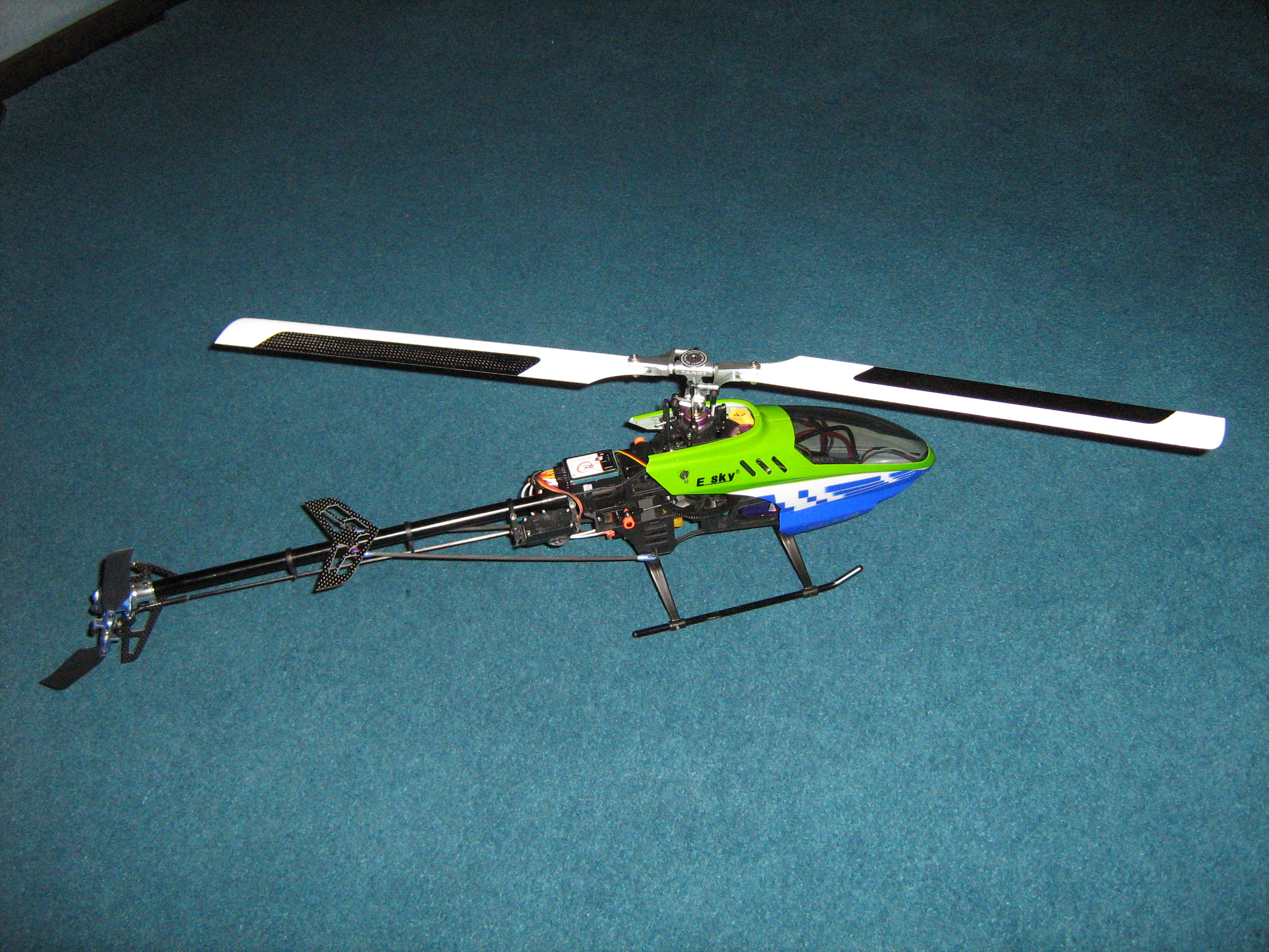

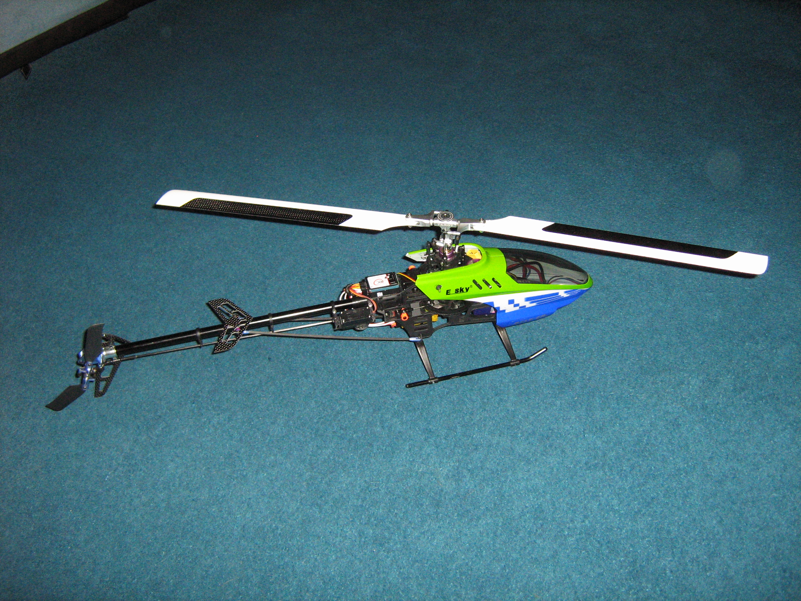

Witam wszystkich helimaniaków.
Chciałbym pochwalić się moim niedawno ukończonym projektem: "BelTarot" :) Zdaję sobie sprawę, że nie jestem pierwszy i jedyny robiący samoróbki i takie multi-miksy, ale akurat o takim miksie jeszcze nie słyszałem.
W skrócie: jest to heli elektryczny klasy 450 składający się z ramy E-sky Belta, głowicy FBL i ogonka TAROTa i ZYXa + trochę elektroniki, która nie jest charakterystyczna ani dla Belta, ani TAROTa :) Na pomysł wpadłem zimą. Miałem starego Belta, którego chciałem najpierw sprzedać, a potem odnowić - ale dostępność części do niego jest już bardzo słaba. Ponieważ mam jeszcze do niego sporo zapasowych części postanowiłem jakoś inaczej go zreanimować. A ponieważ mam oprócz niego jeszcze dwa latające TAROTy, do których również mam sporo zapasów - powstał pomysł zrobienia hybdrydy :)

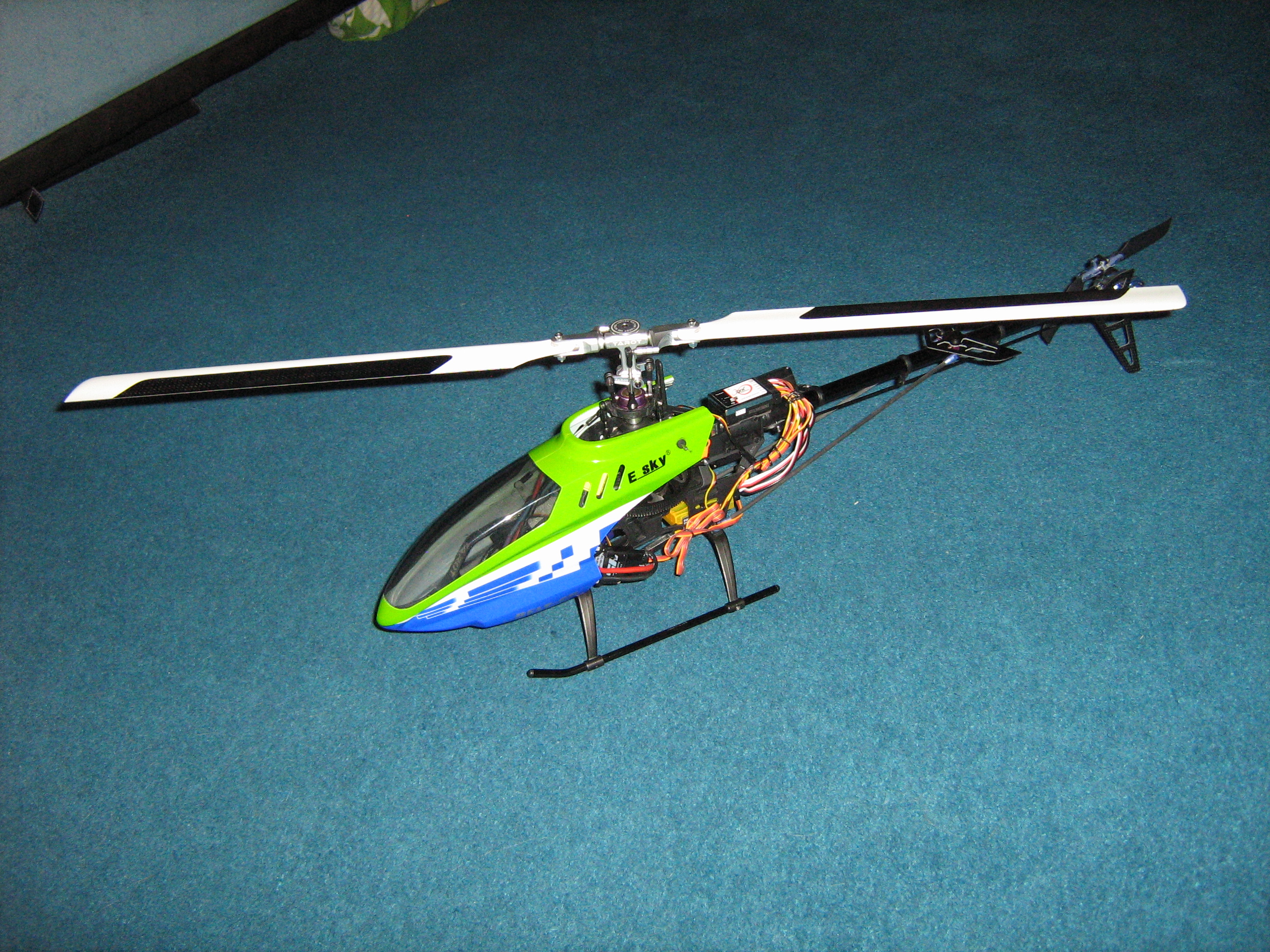

Myślę, że projekt udał się znakomicie - helik lata i to całkiem nieźle :) Po złożeniu zrobiłem tylko podstawowy setup ZYXa i ustawiłem go w "Beginner". Nic więcej nie ustawiałem - a helik lata bardzo ładnie. Oczywiście wymaga jeszcze sporo regulacji (nadal jest nerwowy, nie utrzymuje pozycji w zawisie, wiele do życzenia pozostawia np. punkt zerowy krzywej kątów natarcia oraz zakresy kątów tarczy) - ale te już sobie spokojnie wykonam w sezonie (poza tym czekam jeszcze na dongielek Bluetooth do ZYX - żeby łatwiej było ustawiać heli w polu).

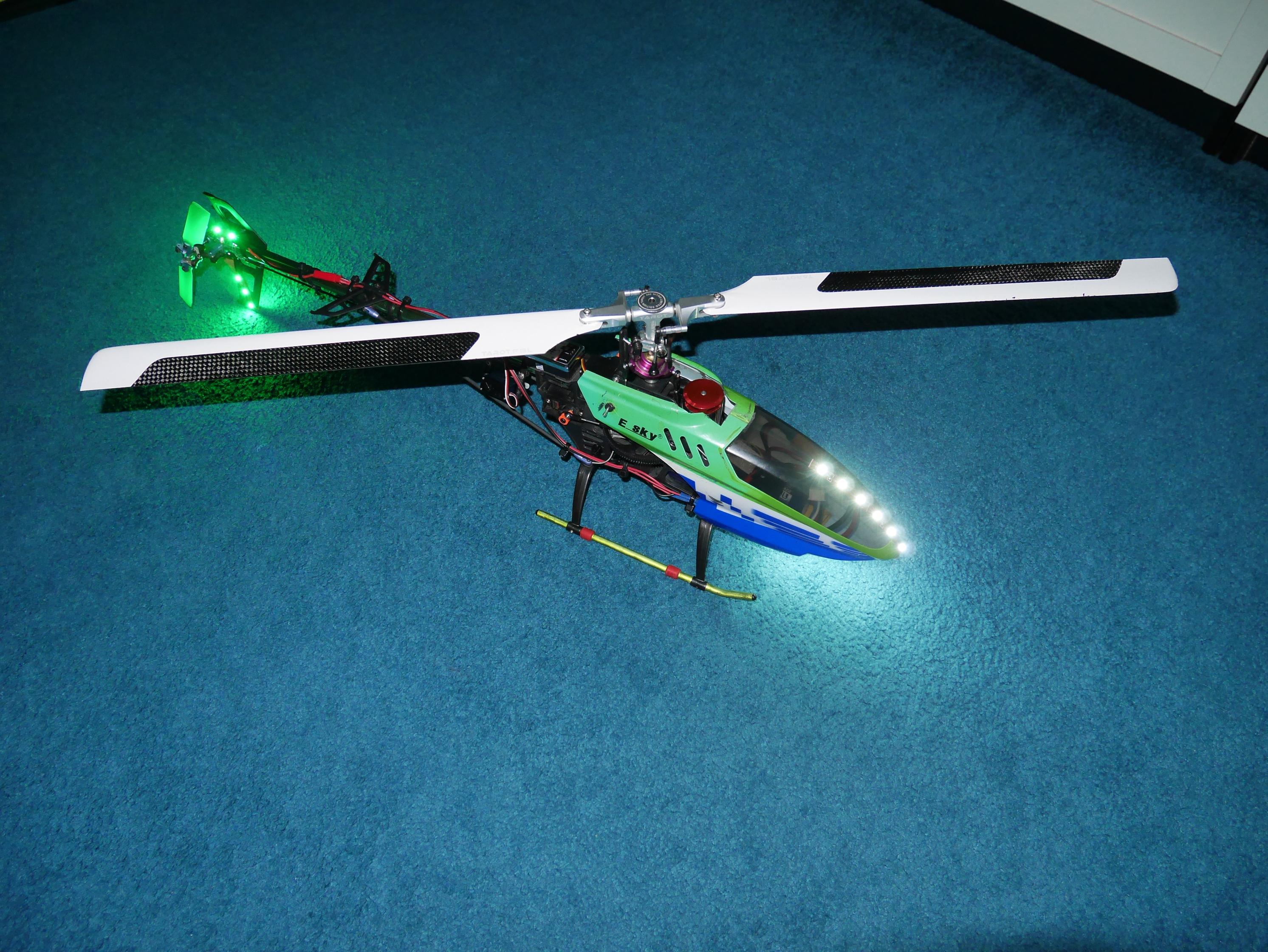

Poniżej kilka fotek złożonego heli:
A tutaj film z absolutnie pierwszego oblotu:
Poniżej opisuję proces budowy, wykaz poszczególnych użytych części i kilka technicznych informacji. Może ktoś zeche zrobić coś podobnego, do czego oczywiście zachęcam, bo zabawa i satysfakcja jest super :)

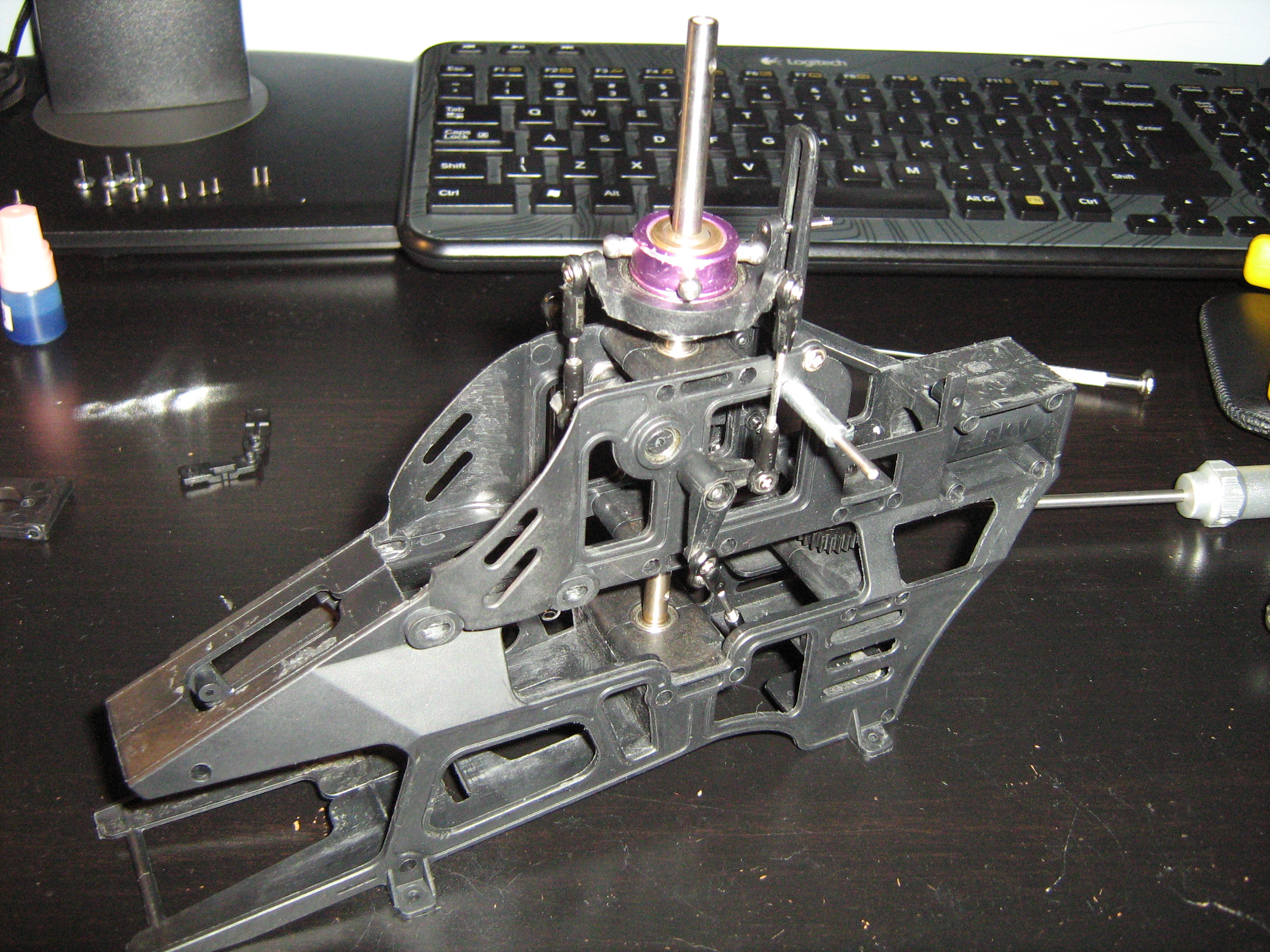

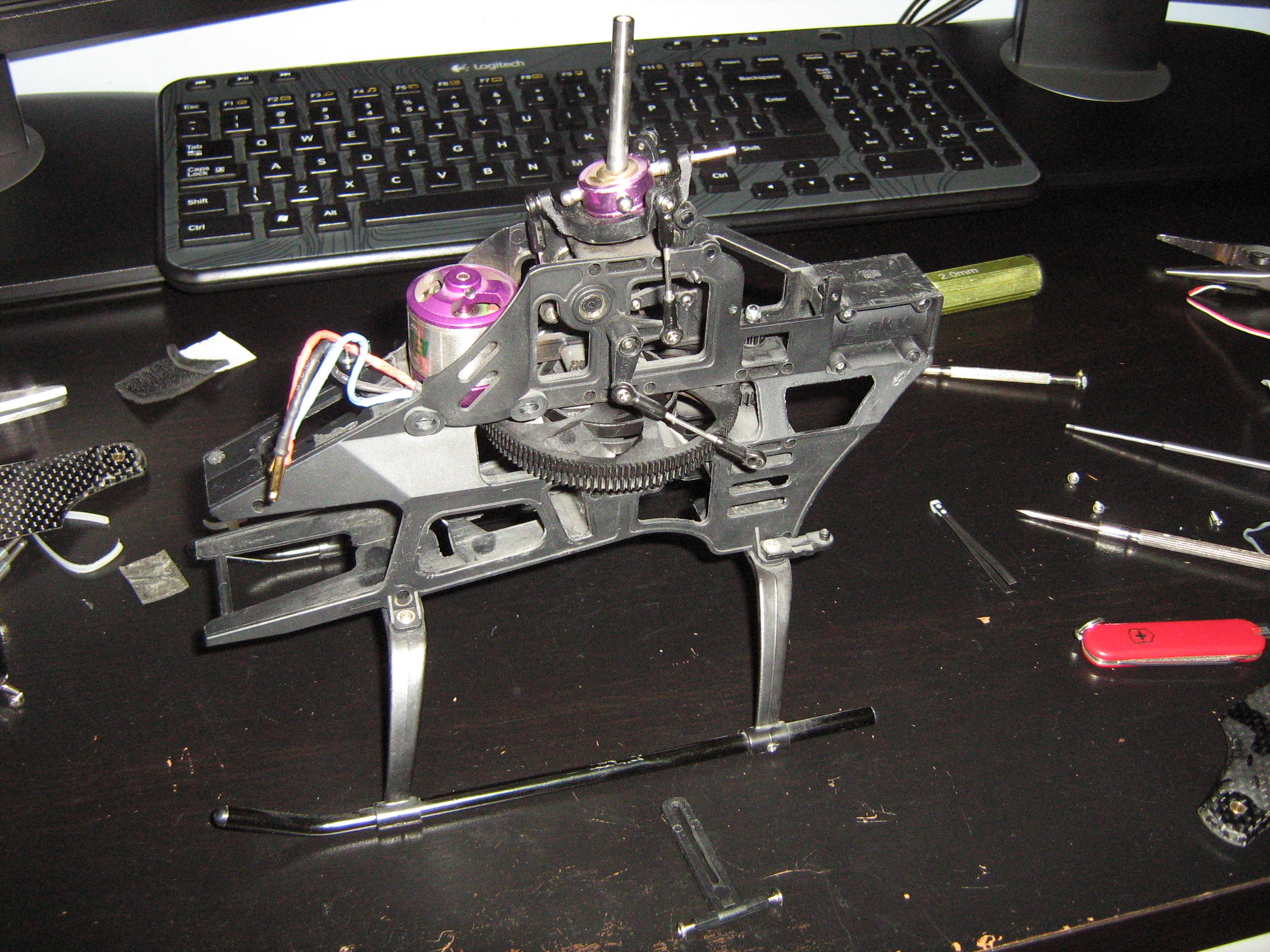

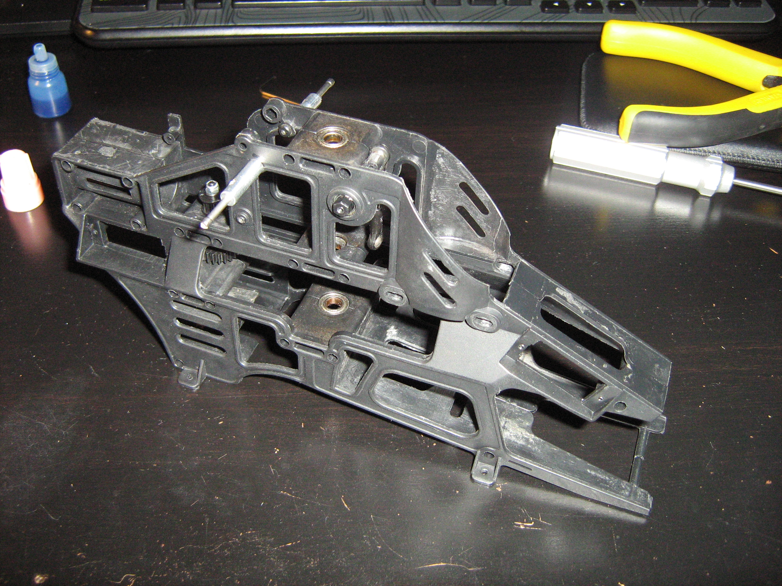

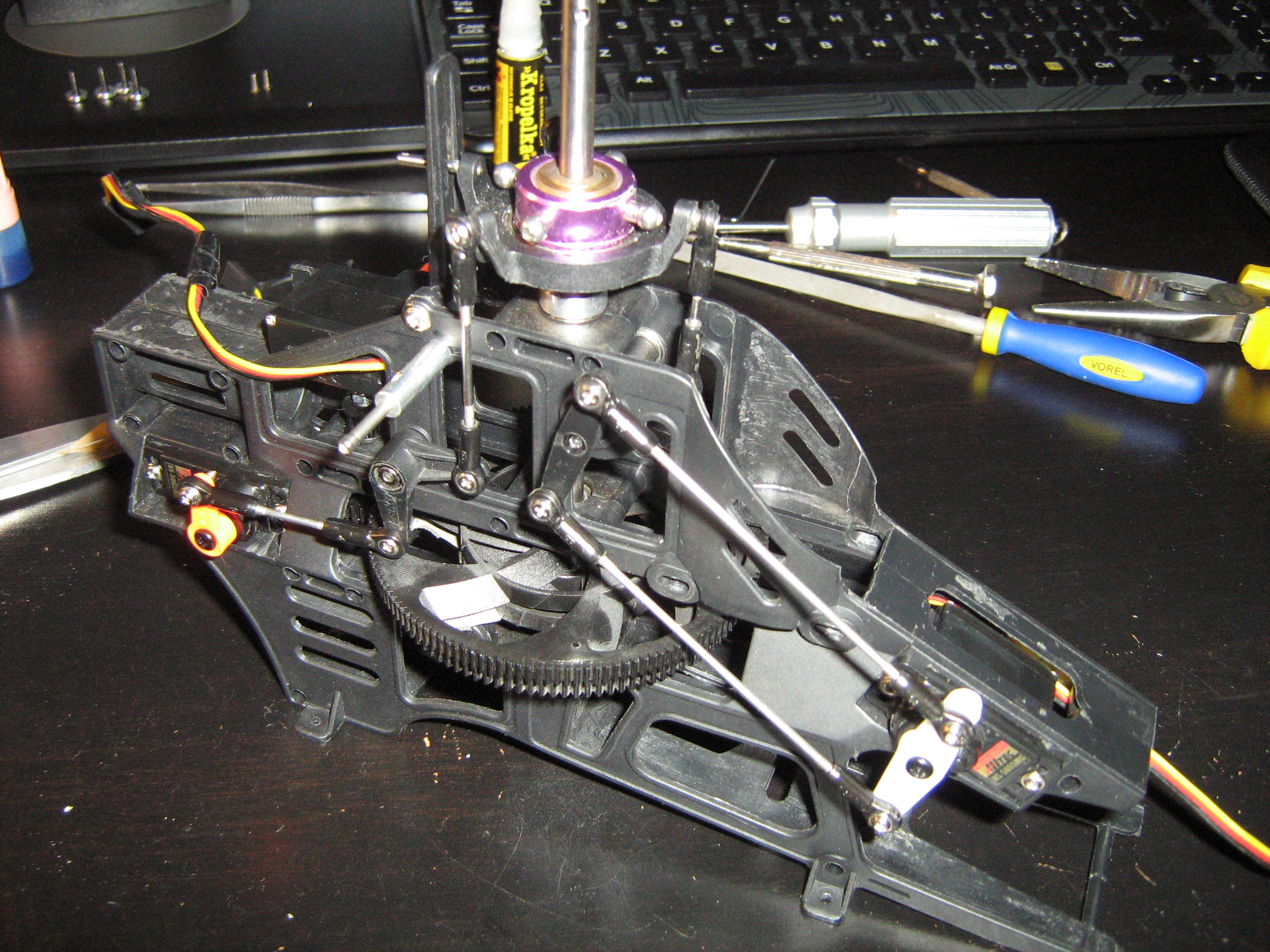

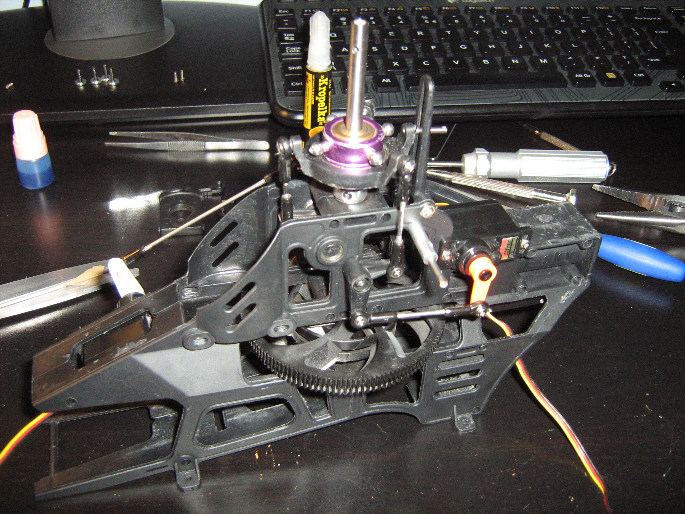

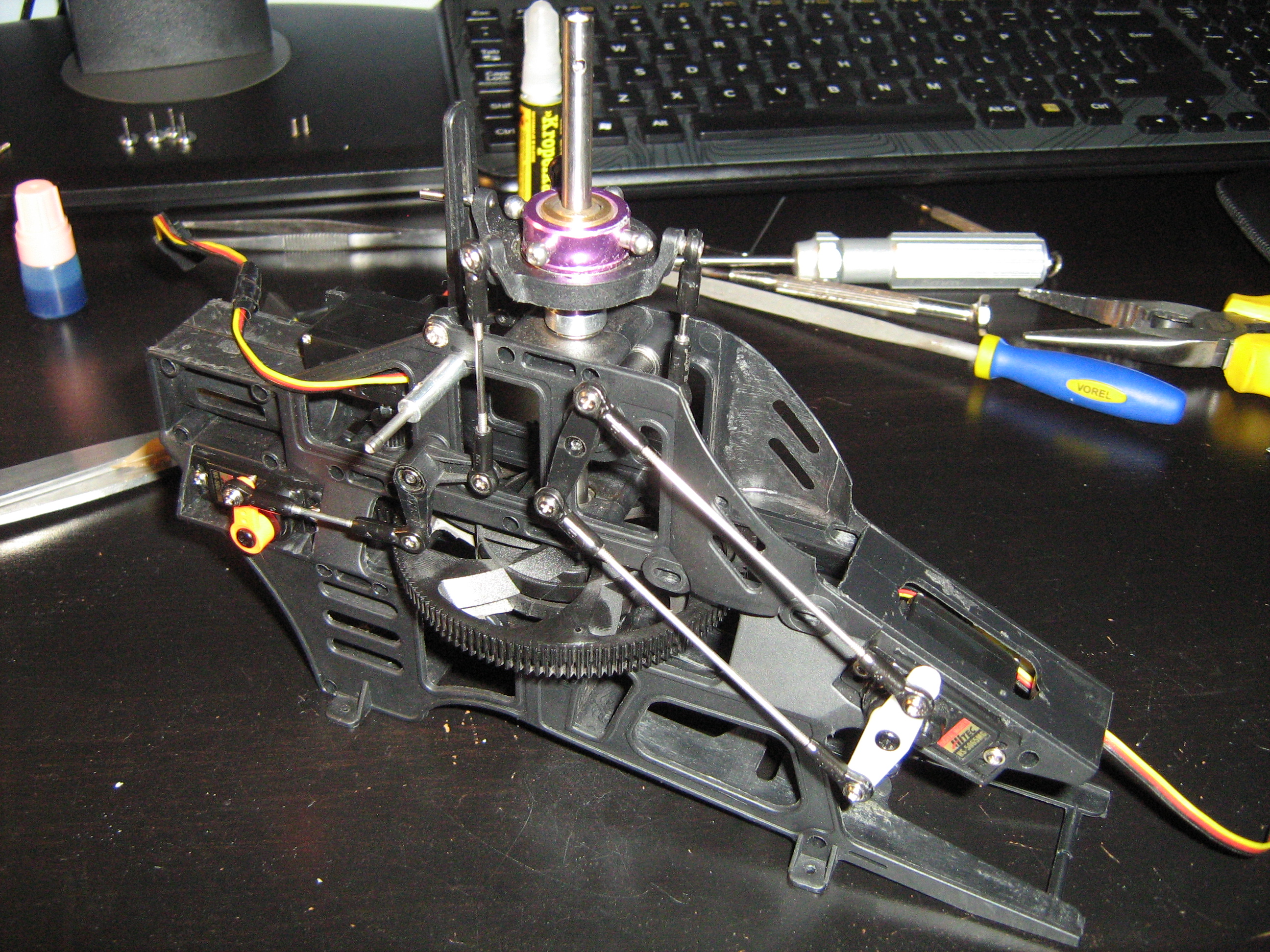

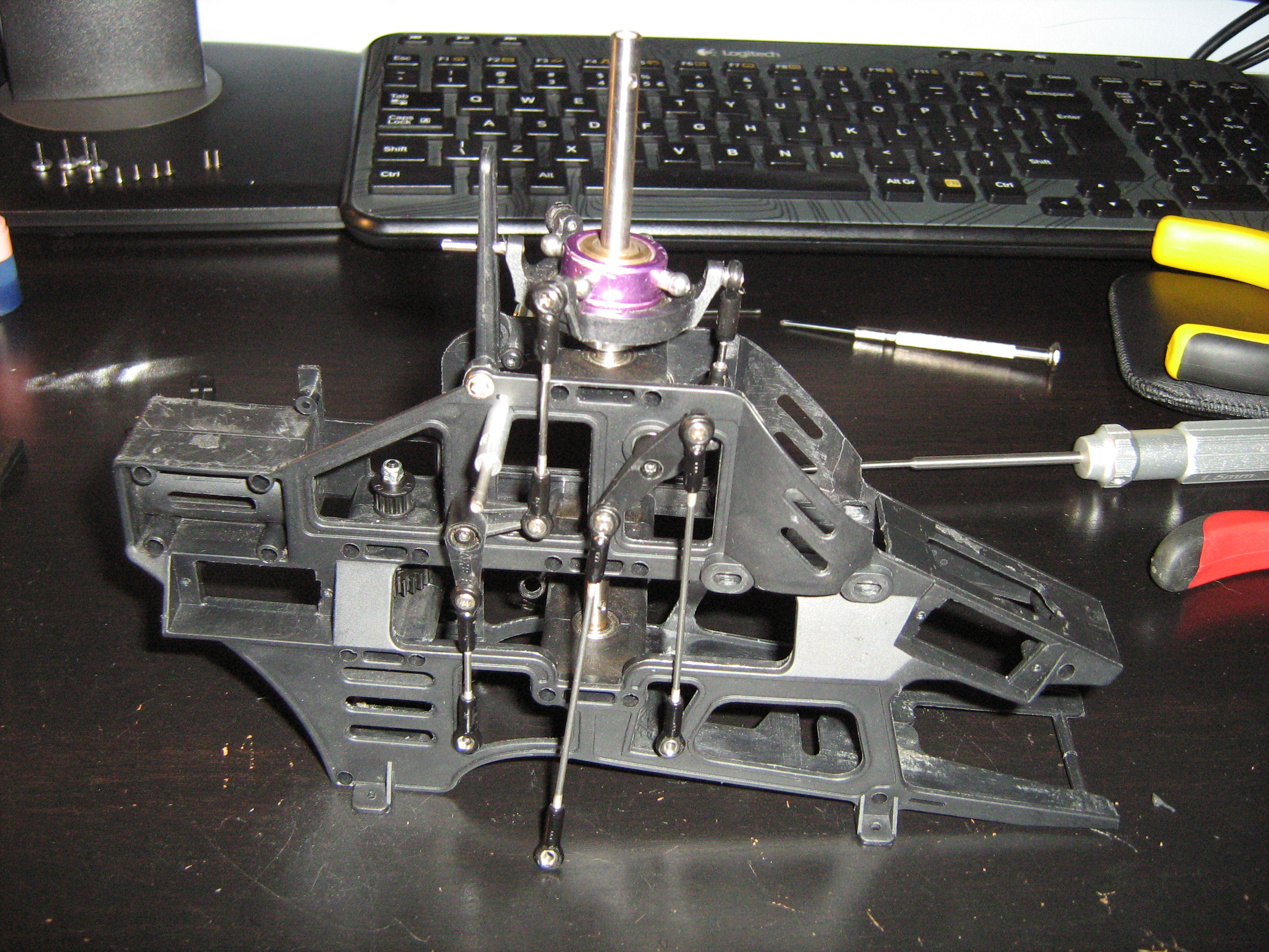

Zacząłem od rozkręcenia tego, co zostało z mojego Belta do ostatniej śrubki. Połówki ramy zostały dokładnie umyte, a metalowe części przeczyszczone alkoholem i WD-40 gdzie było trzeba (łożyska, śrubki).
Chwilę przed rozkręceniem wyglądało to tak:

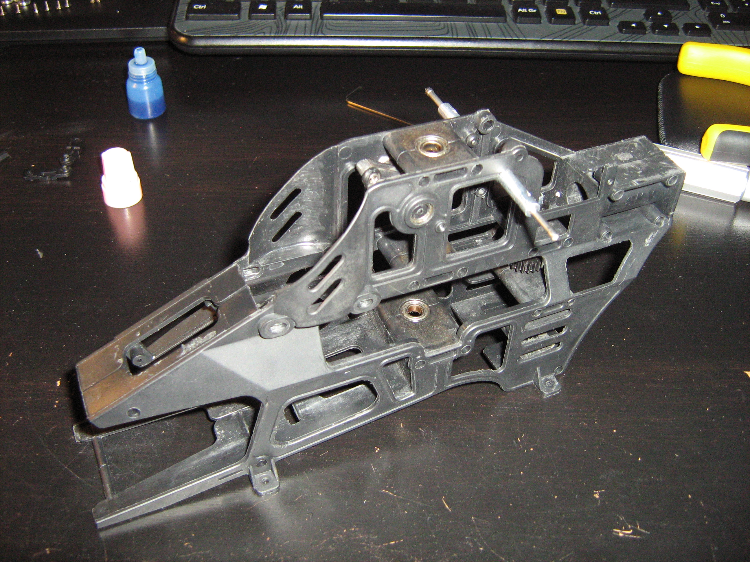

Tak wyglądała rama po skręceniu i założeniu łozysk wału, wałka napędowego ogona, uchwytów kabinki i ośki jednej z dźwigienek popychacza:
Następnie umieściłem wał główny (celem sprawdzenia poprawności skręcenia ramy), i zamontowałem dźwigienki oraz popychacze. Tak to wyglądało razem z tarczą sterującą:
Wał chodził pięknie, więc dokręciłem do niego pierścień blokujący i zębatkę główną.

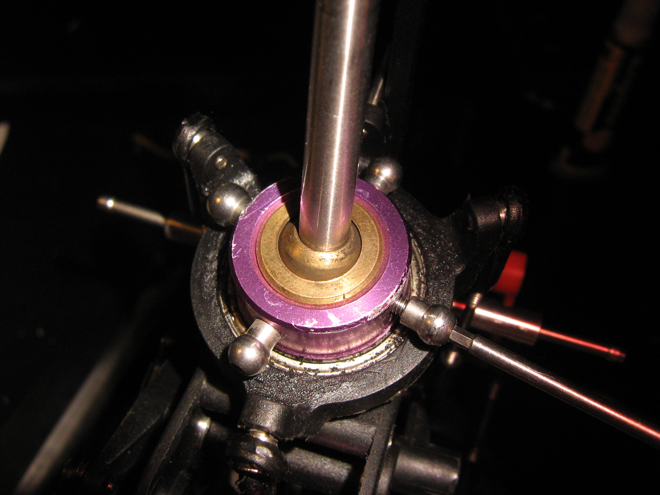

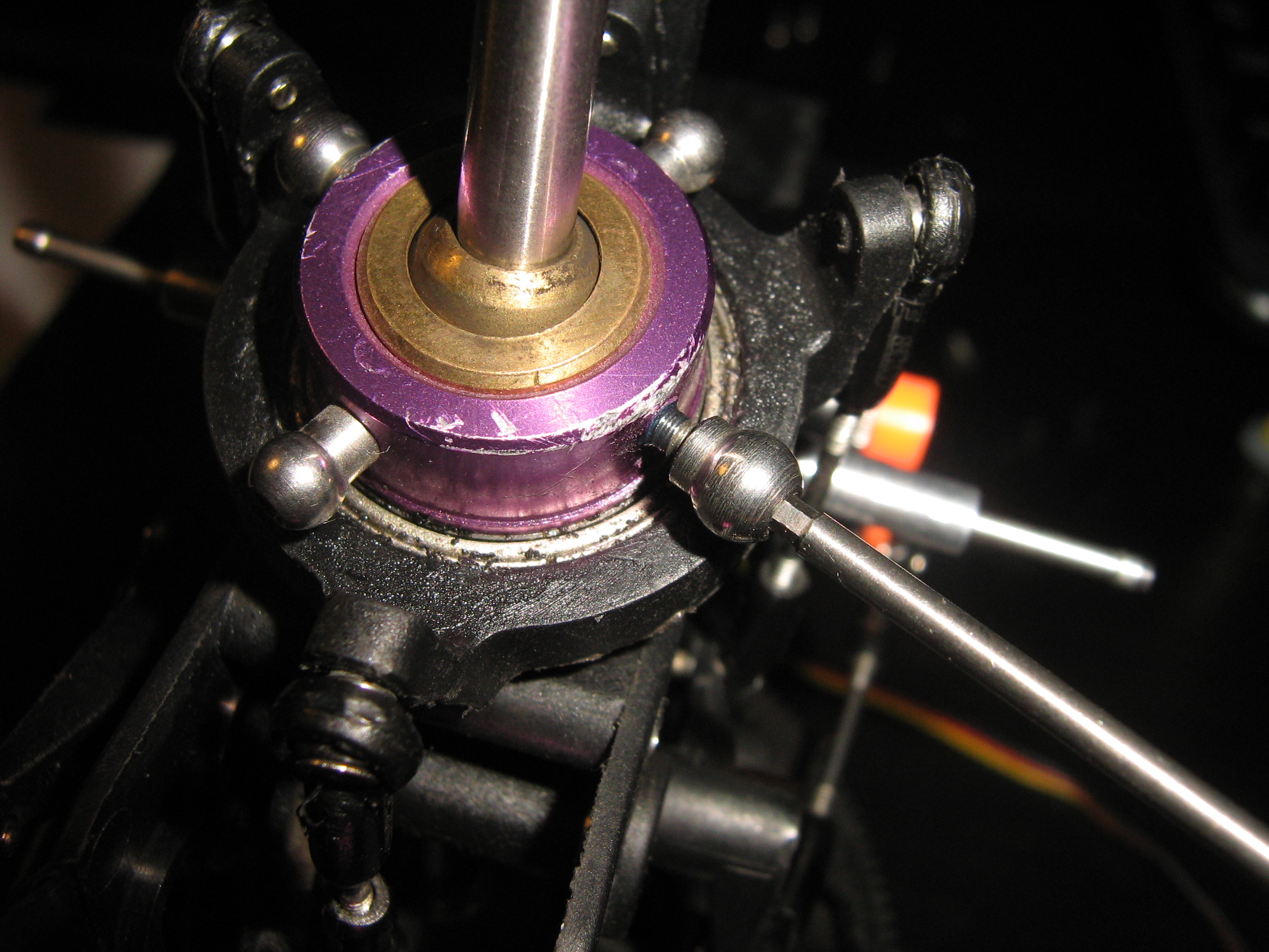

Następnie zabrałem się za serwa tarczy. Dobrze zrobić to na tym etapie, z dwóch powodów: po pierwsze serwa mają troszkę większe obudowy - i aby prawidłowo umieścić je w ramie - wygodnie jest jak jest jeszcze mało elementów (trzeba trochę podpiłować otwory na serwa); po drugie chciałem sprawdzić czy tarcza będzie ładnie i równo chodzić po wale, czyli czy nie ma nadmiernych luzów na dźwigienkach itp. Luzy oczywiście są, ale moim zdaniem akceptowalne. Co prawda lepiej byłoby mieć ramę z bezpośrednim połączeniem serwa-tarca, ale cóż :)
Do serw użyłem pomarańczowych orczyków TAROTa i kulek Belta mocowanych zewnętrzną śrubką "na wylot" orczyka z kroplą kleju "kropelka" na drugiej stronie (gdzieś już na forum to opisywałem - zabezpiecza wykręcaniu się kulki ze snapa chyba na wieki :) )
Obrazek Obrazek Obrazek

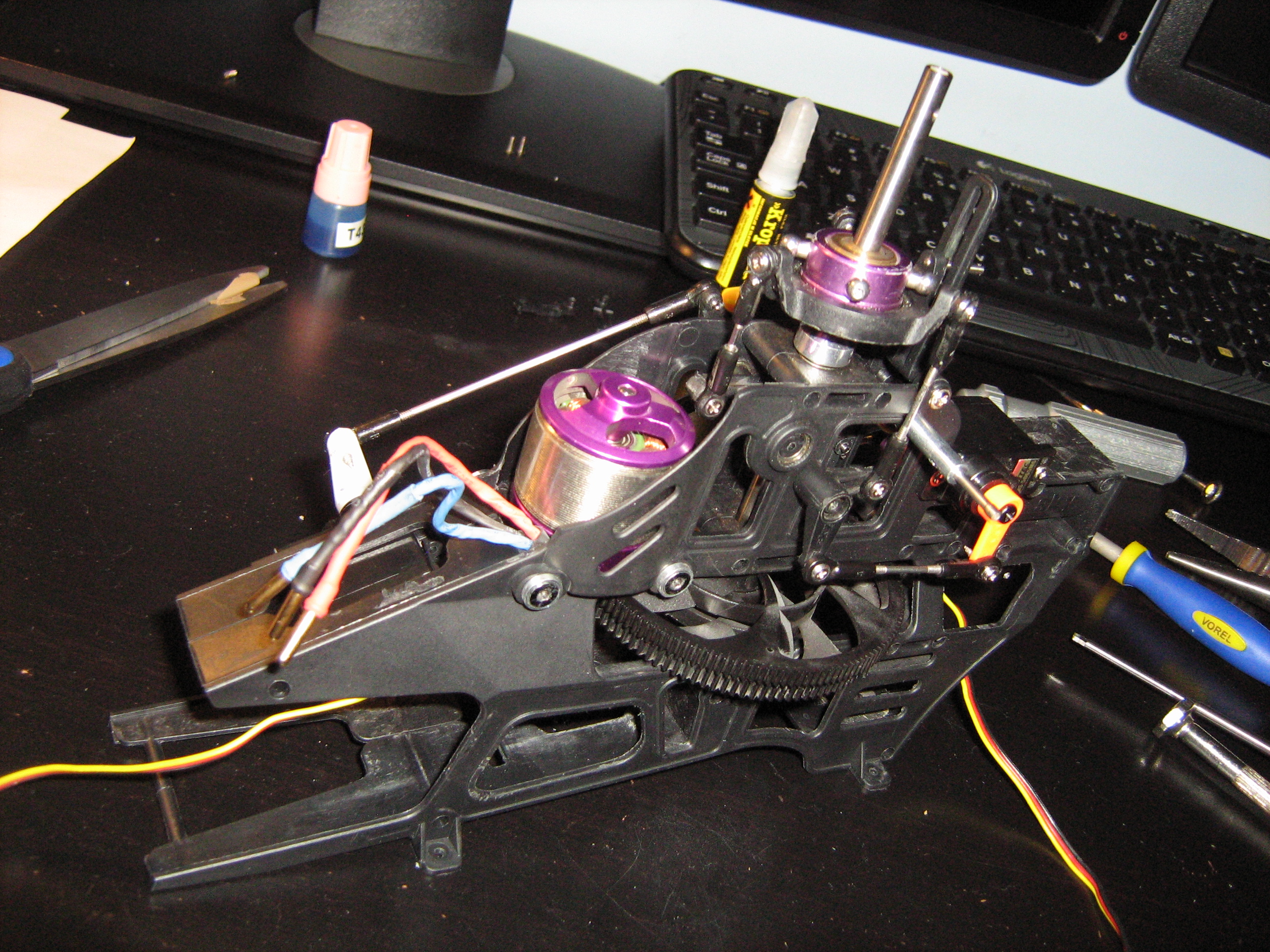

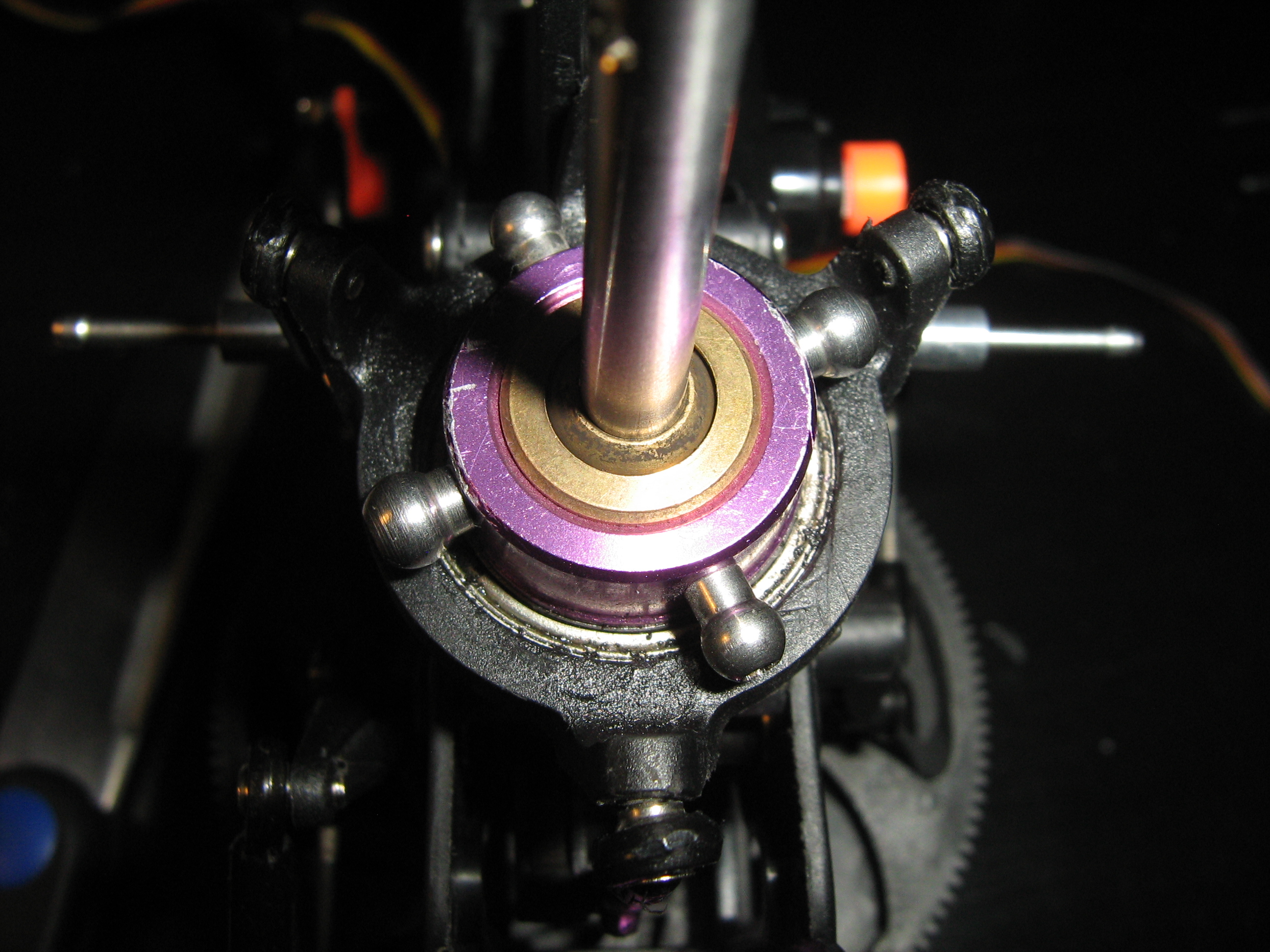

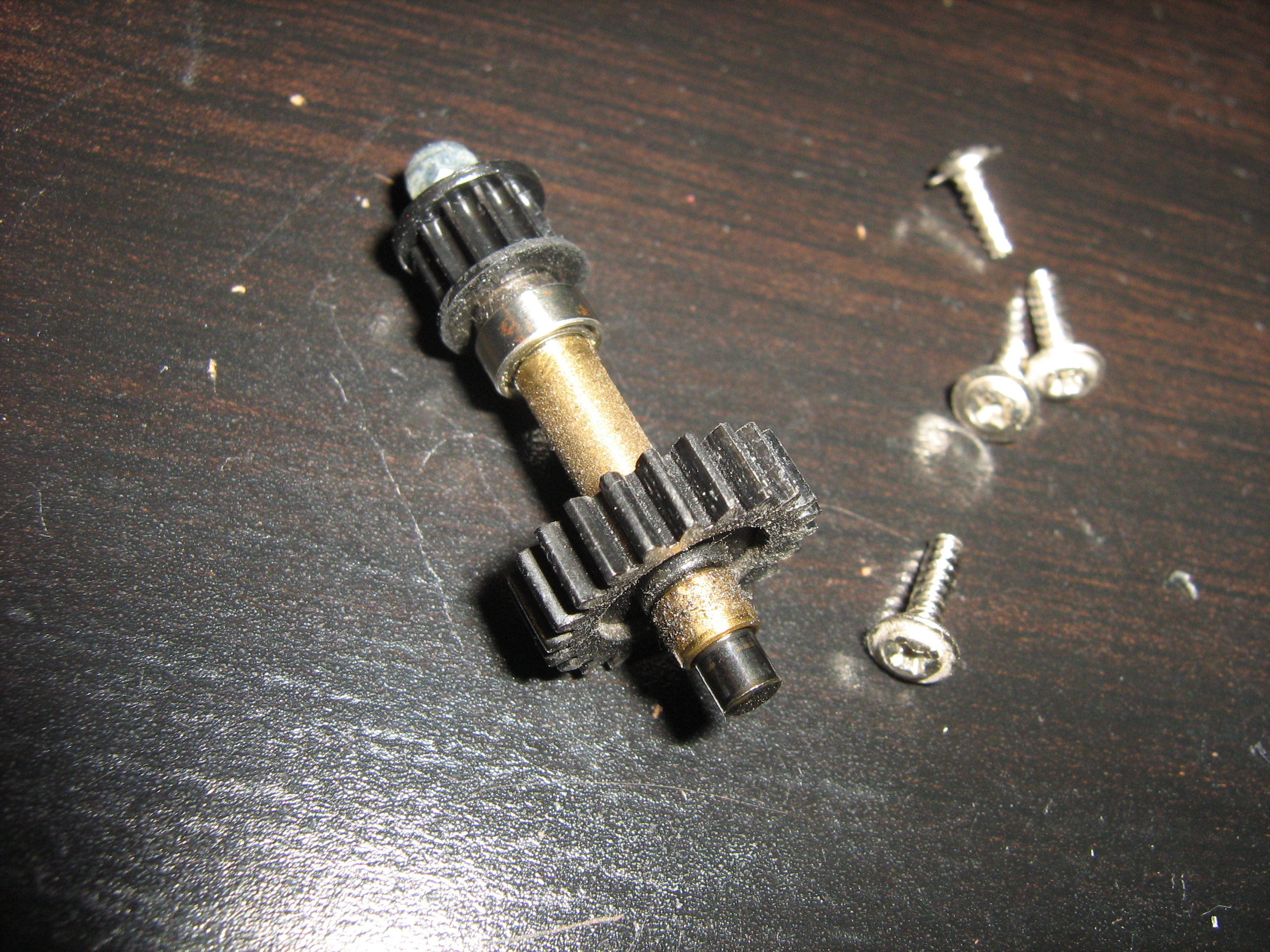

Chwilę później doszedł przeczyszczony delikatnie (bez rozbierania) silnik:
W międzyczasie przemyślałem kwestie rozmiarów kulek i snapów. Oczywiście E-Sky i TAROT różnią się diametralnie i nie można ich łączyć. Na początku chciałem wszystkie możliwe kulki i snapy wymienić na TAROTowskie, ale wpadłem na prostsze rozwiązanie: od strony ramy zostają Beltowskie, a od strony głowicy - TAROT-owskie. Miejsce, gdzie się one "spotykają" to tarca sterująca. Zewnętrzne kulki (120 st.) tarczy - 3 sztuki - pozostawiamy od Belta. Ale wewnętrzne zamieniamy na kulki TAROT. Z duszą na ramieniu (bo nie byłem pewien czy gwinty będą pasować, no i bałem się przejechanego gwintu) odkręciłem stare i wkręciłem nowe kulki wewnętrzne:
Obrazek Obrazek Obrazek Obrazek
Wszystko się udało, gwinty pasują, żdaden się nie zerwał. Tarcza jest mocno styrana, co widać na zdjęciach, ale nie ma luzów i chodzi gładko :) Od tarczy wewnętrznej w górę już idą tylko snapy TAROTa, ale tam już jest tylko głowica TAROTowska :)

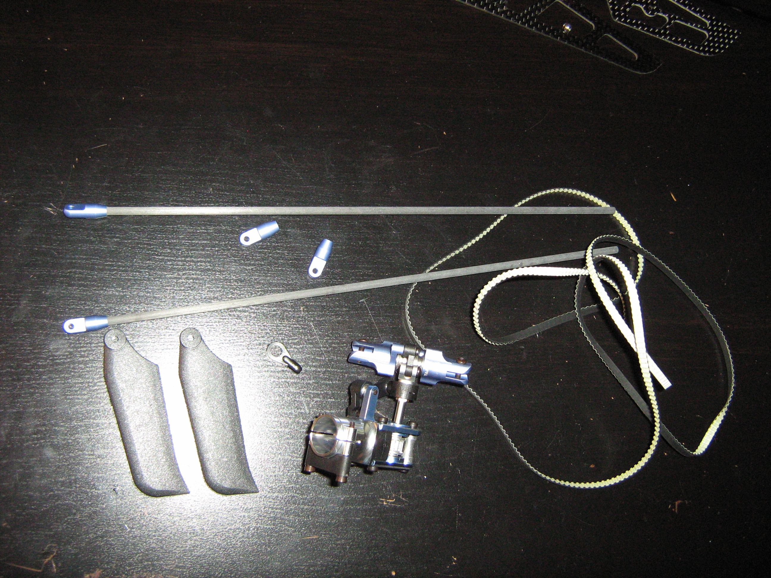

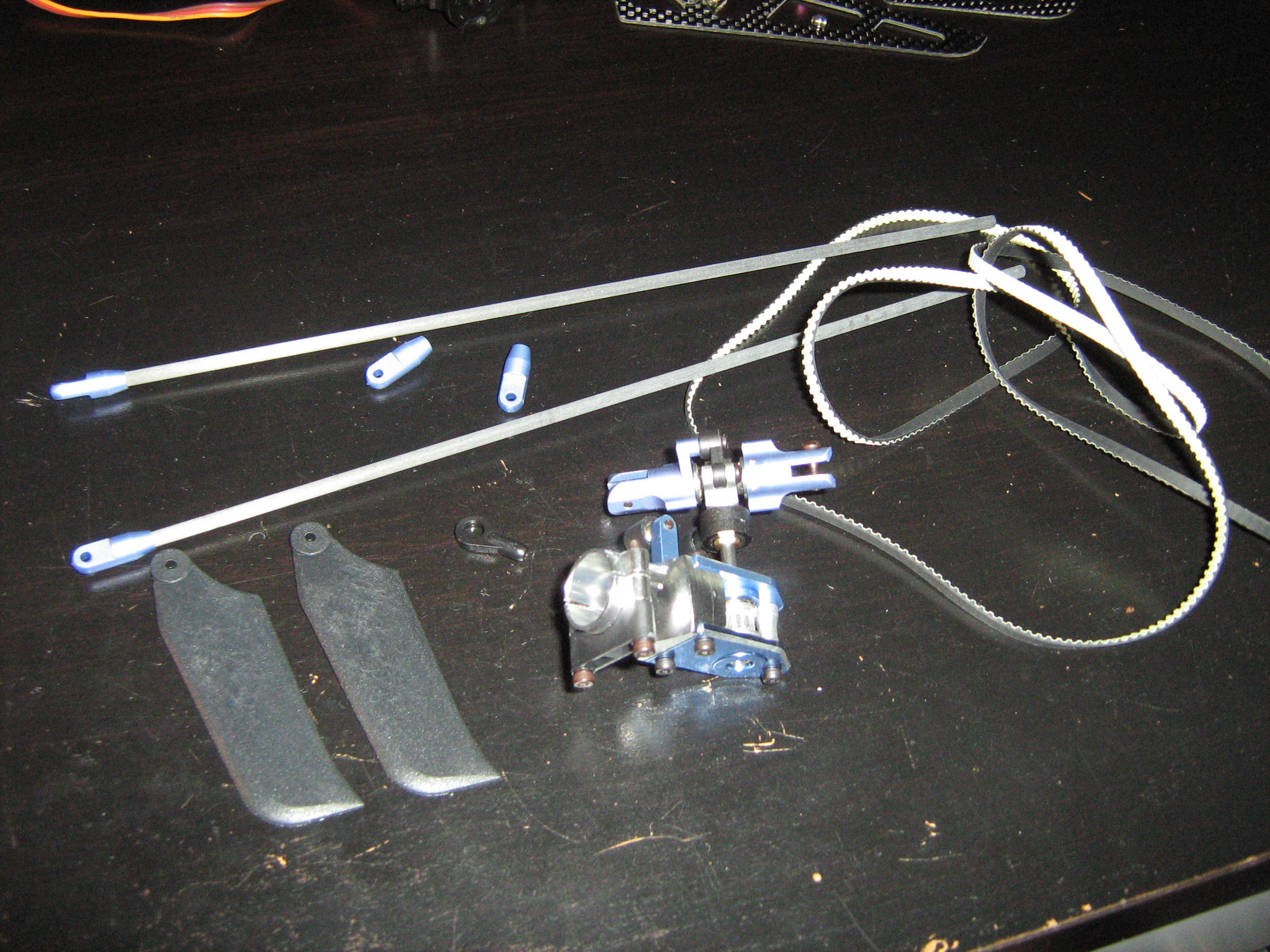

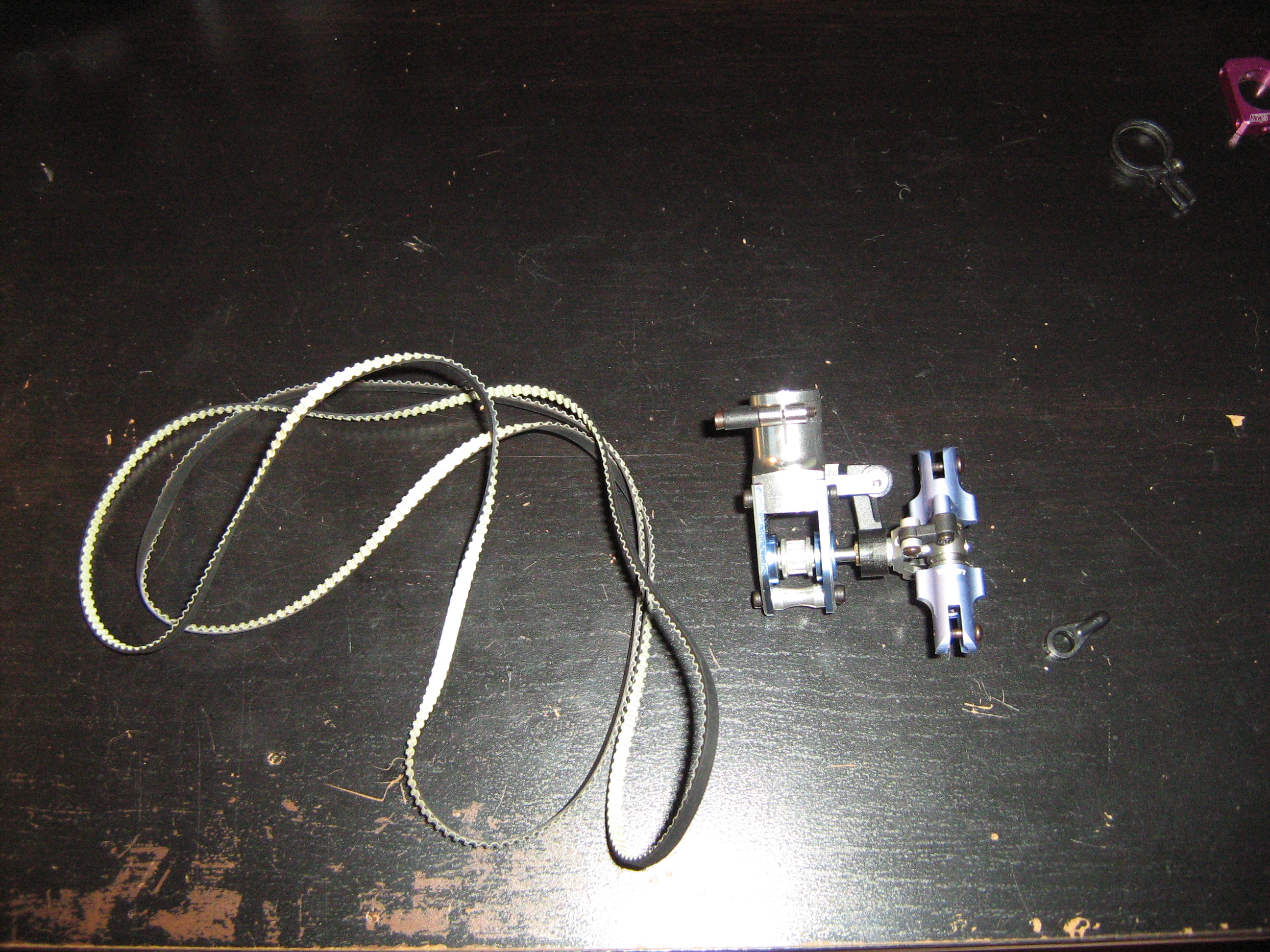

Przyszedł cały ogonek i nowy pasek:

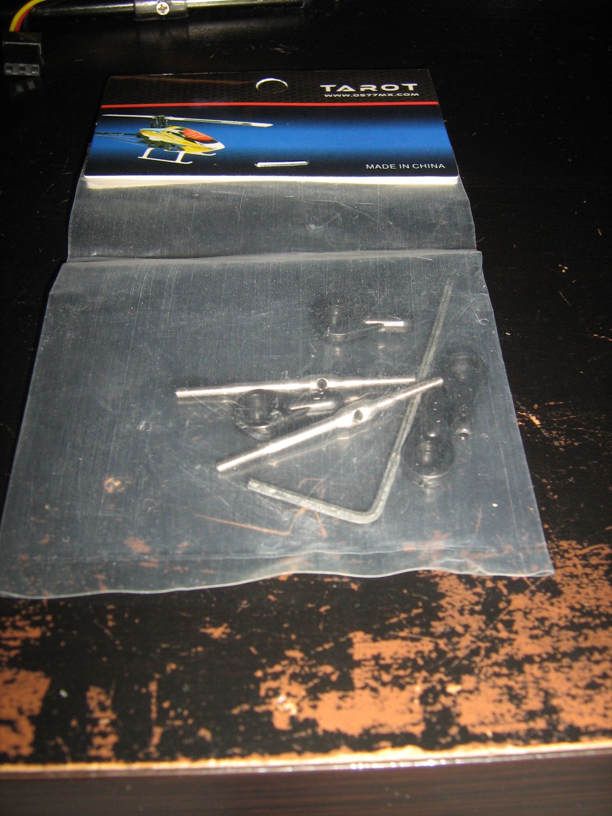

Oczywiście podpory belki, łopatki ogonowe też :) Z TAROTa trzeba też wyciągnąć jeden snap, aby zamontować go w popychaczu od tej strony, gdzie łączy się z ramieniem skoku ogona:

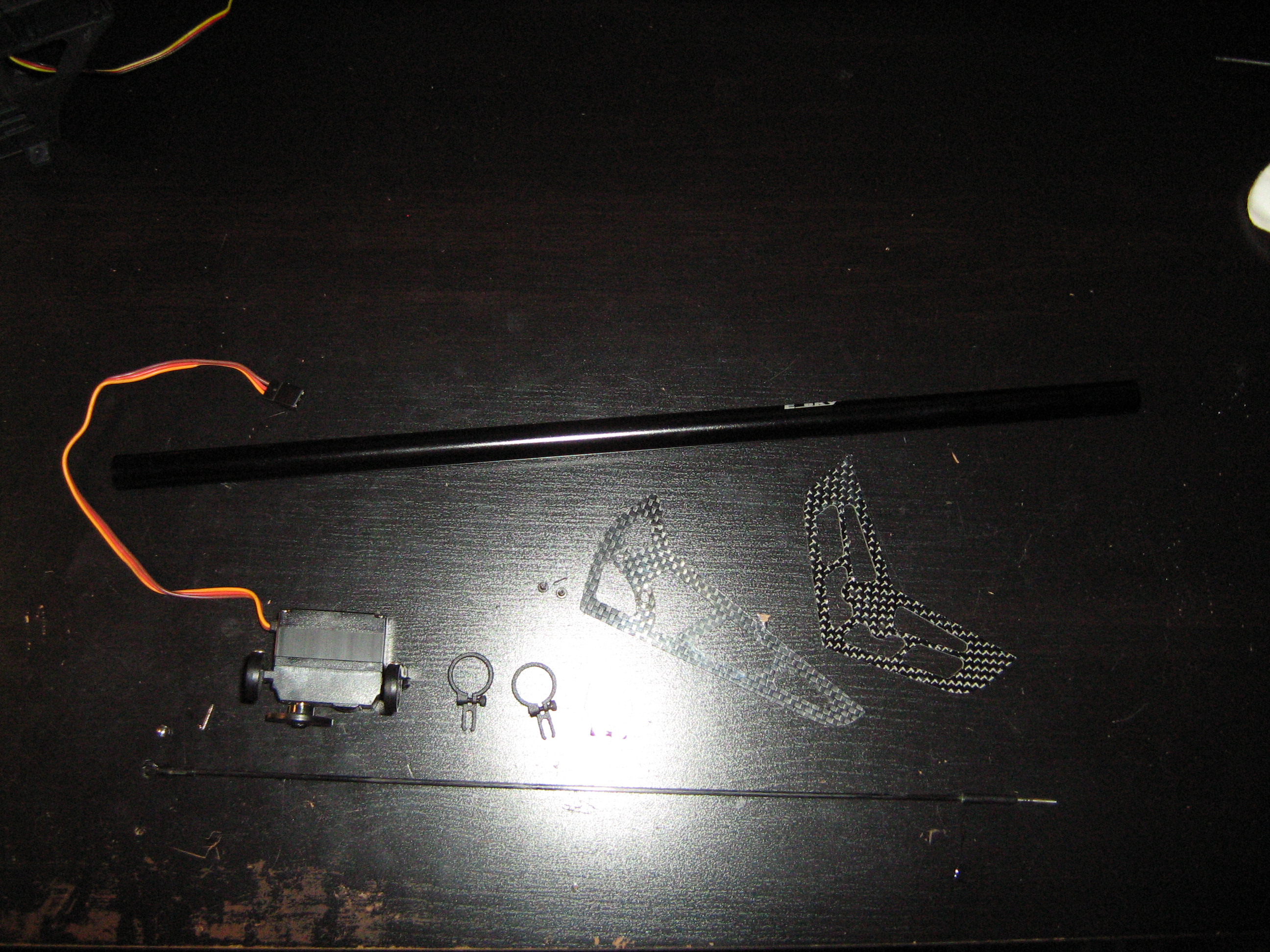

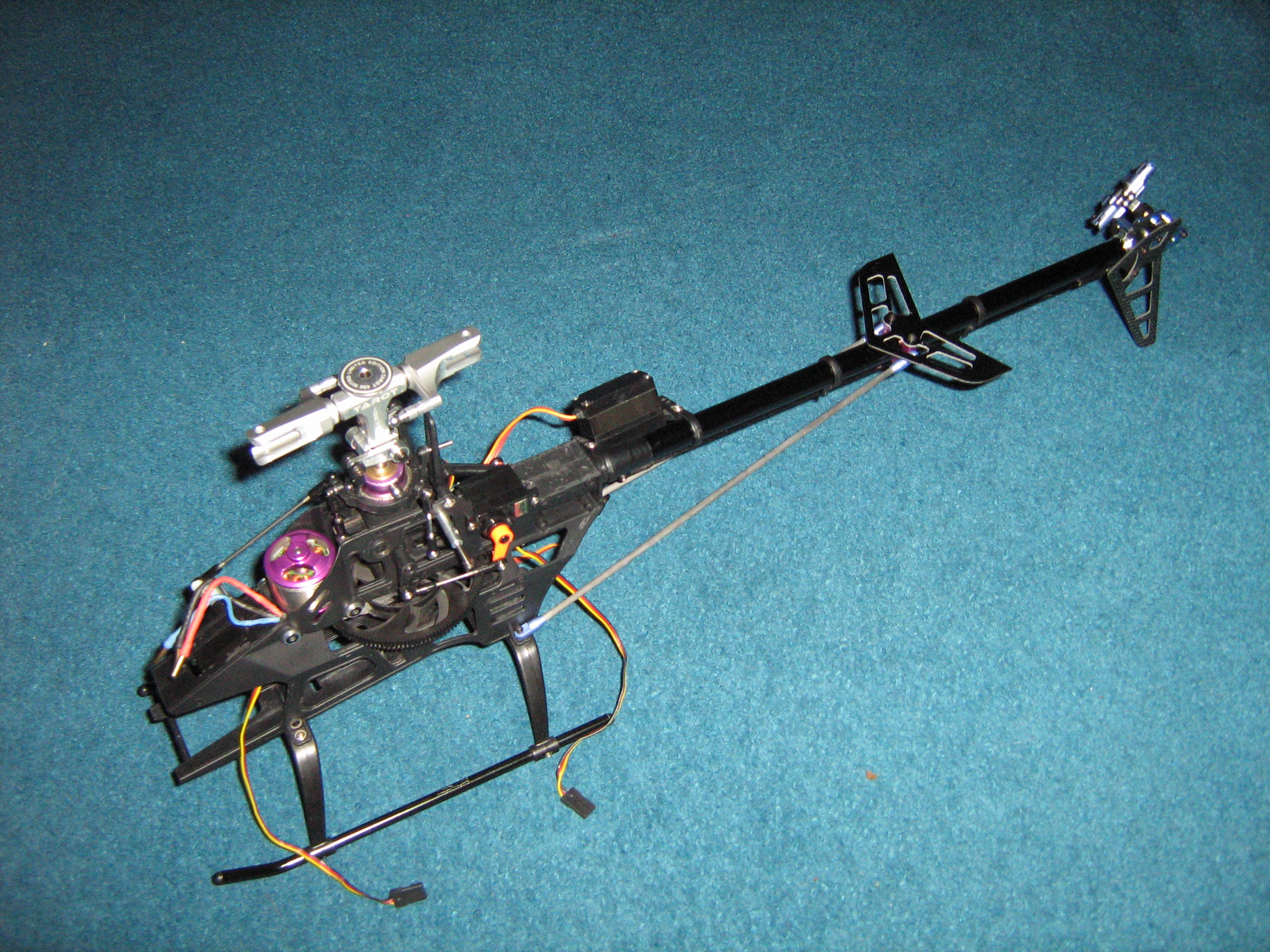

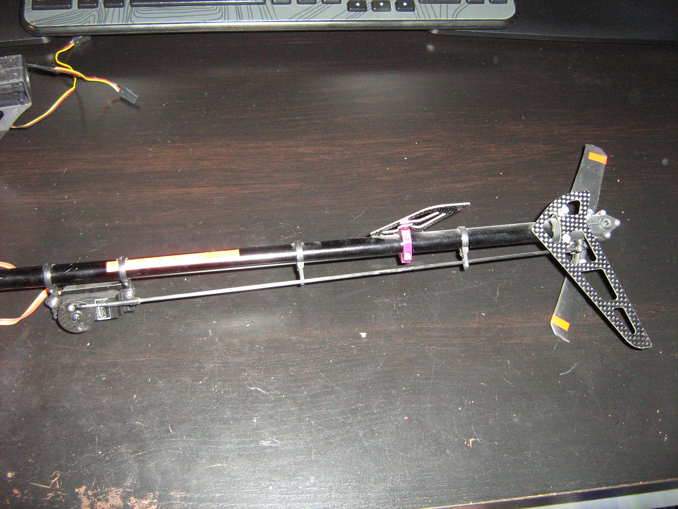

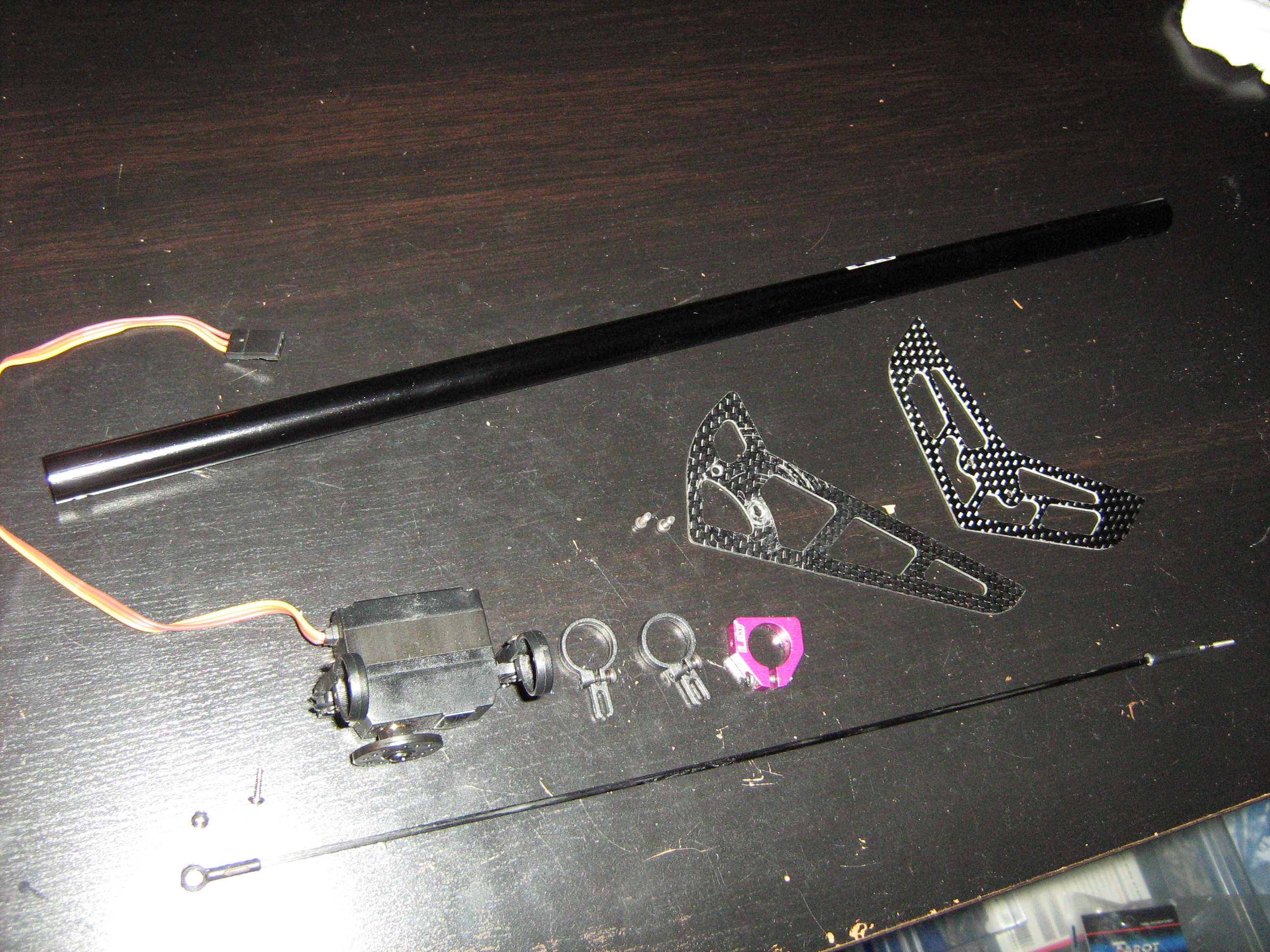

Se starego setupu została belka, stateczniki, mocowanie prowadzenia i serwo ze śrubkami oraz mocowanie podpór ALU:

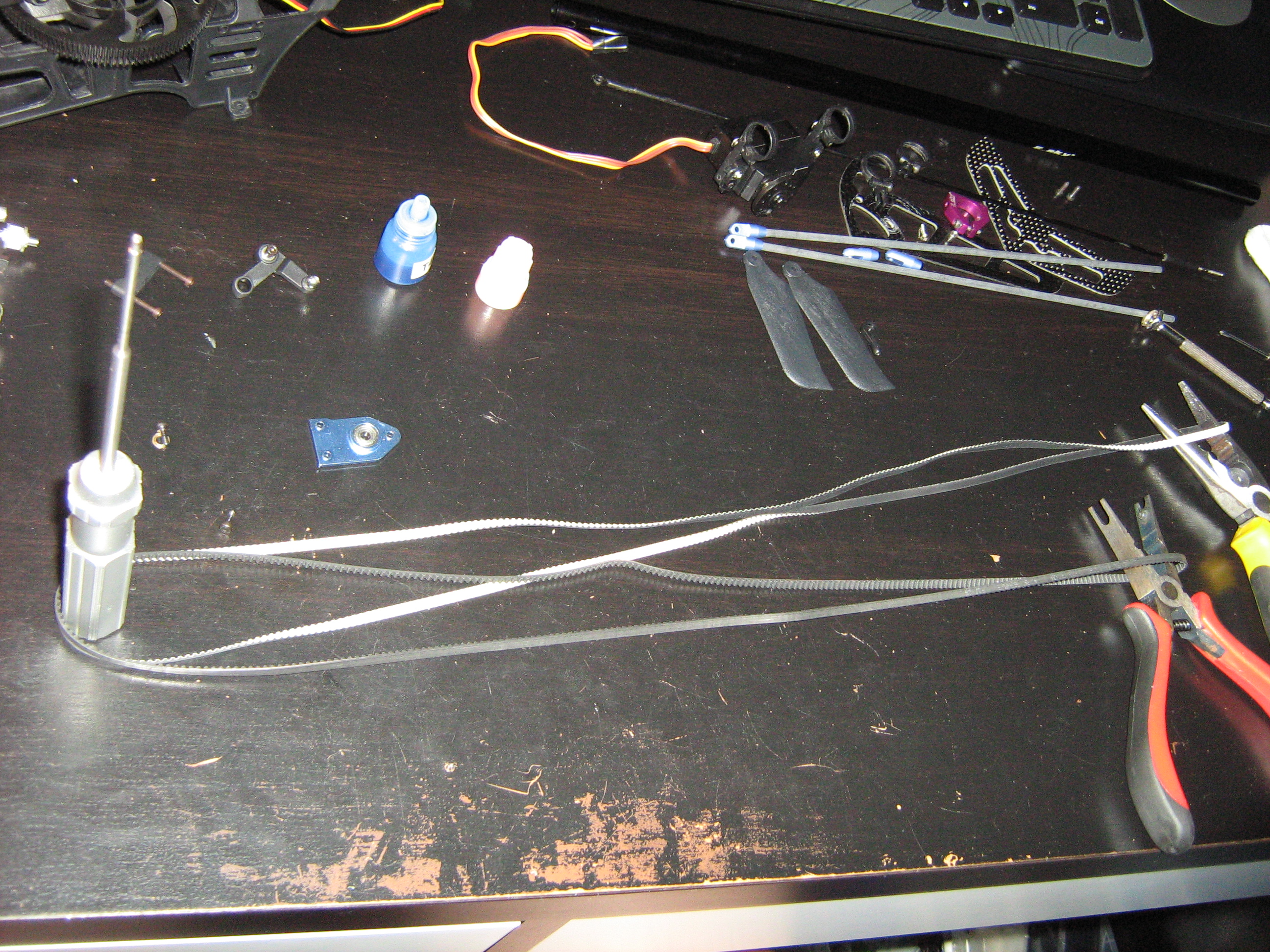

I tutaj pierwszy zonk: pasek TAROTowski okazał się za długi. Nie wiem, czy to ja zamówiłem go źle, czy rzeczywiście TAROTowski ogon wymaga dłuższego paska (np. z powodu dalej umieszczonego wałka napędowego we wnętrzu ramy głównej - nigdy nie widziałem TAROTowskiego heli z paskiem na żywo):
Pozostało więc zastosować pasek od Belta.

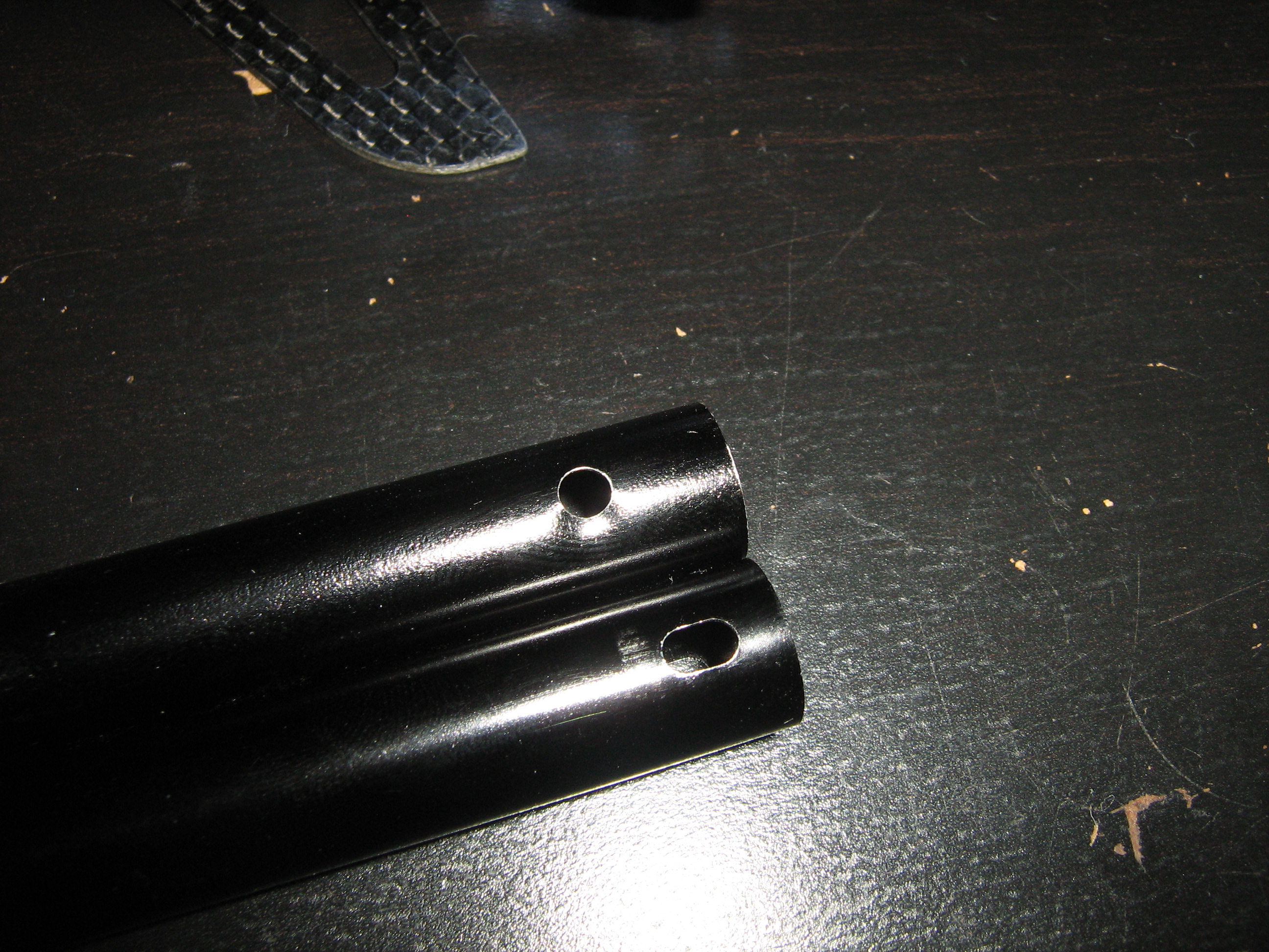

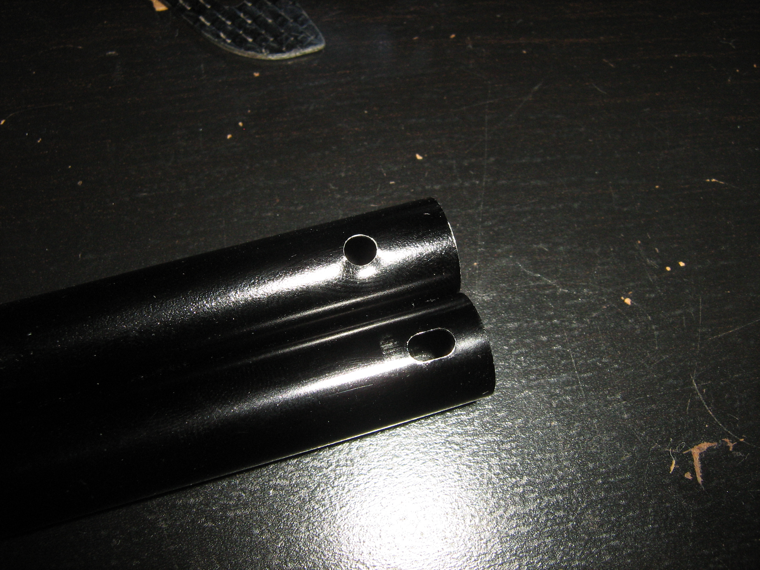

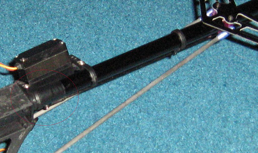

Drugi zonk: jeśli ktoś chce wymienić skrzynkę ogonową na TAROTa, to musi też wymienić rurę ogonową. Niby są takie same, ale otwór blokujący skrzynkę jest inny - na tyle inny, że nie da się zamontować ogonka TAROTa na rurze Belta i odwrotnie:
Belka TAROTa raczej pasuje do pozostałych elementów, ale po jej wsadzeniu w ramę jest wyraźny luz. Aby mieć większą pewność, że nie wsunie się za bardzo podczas lotu (a tym samym poluzuje pasek) owinąłem jej końcówkę taśmą izolacyjną przed wsadzeniem w ramę:
Nadal jest jakieś tam ryzyko, że belka będzie się przesuwać i docelowo trzeba będzie pomyśleć o jakimś innym rozwiązniu (np. nawierceniu ramy i rury i wkręceniu małej śrubki). Np. po pierwszych lotach testowych zauważyłem coś takiego:
Wydaje się, jakby belka lekko się wsunęła. To pomarszczenie taśmy mogło być też zrobione przypadkowo podczas regulacji odległości serwa ogonowego i umknęło niezauważone. W każdym razie ręcznie nie da się belki ani wsunąć, ani wysunąć ani nawet obrócić w ramie, więc wydaje się siedzieć solidnie :)
Zamontowanie serwa i popychacza to już formalność. Pamiętać trzeba, aby od strony skrzynki wykręcić Beltowski snap, i zamienić go na Tarotowski, żeby dało radę wcisnąć go na kulkę ramienia popychacza TAROTowskiego ogonka. Po drugiej stronie popychacza rodzaj kulki jest właściwie dowolny (cokolwiek będzie pasowało do orczyka serwa - ja zastosowałem akurat kulkę z Belta).

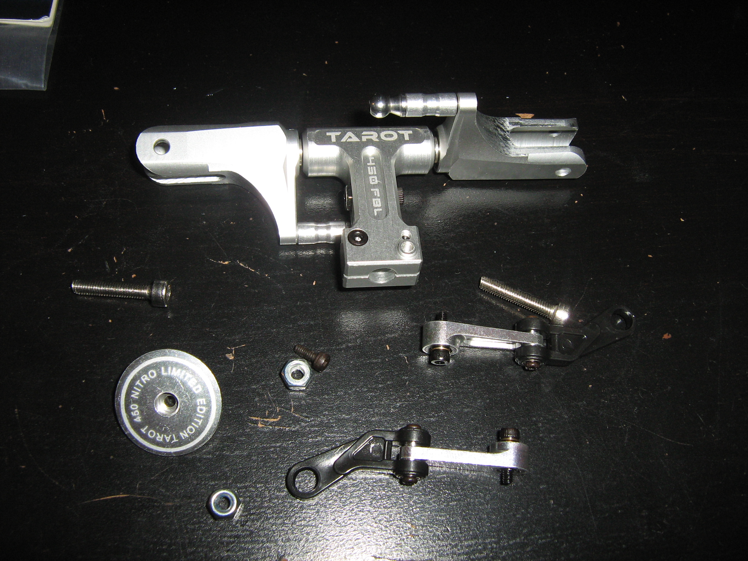

Głowica:
Popychacze:
ZYX, odbiornik itp... :)

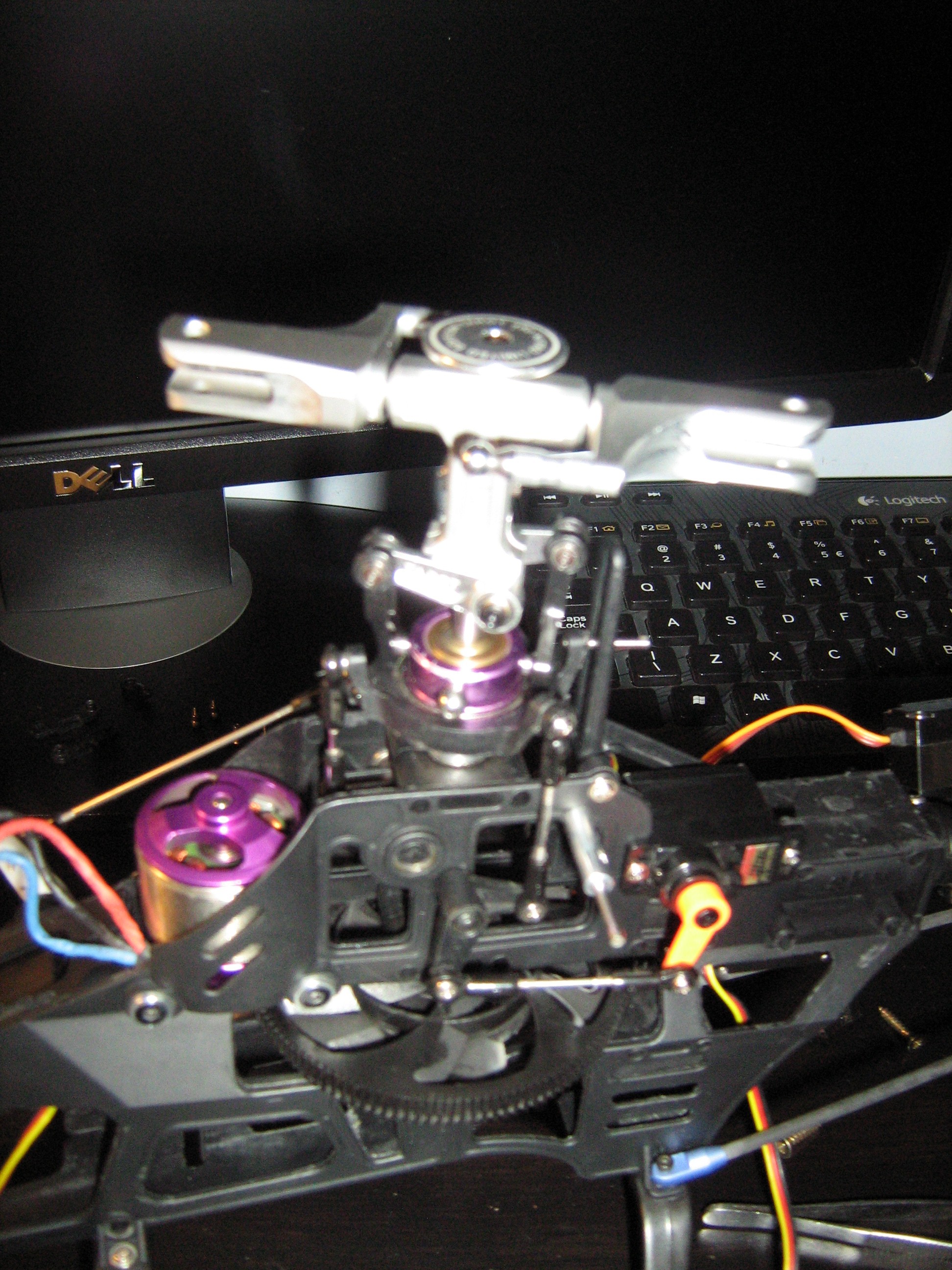

Montaż głowicy TAROTa na wale Belta to czysta przyjemność. Całość pasue pięknie i bez zająknięcia.

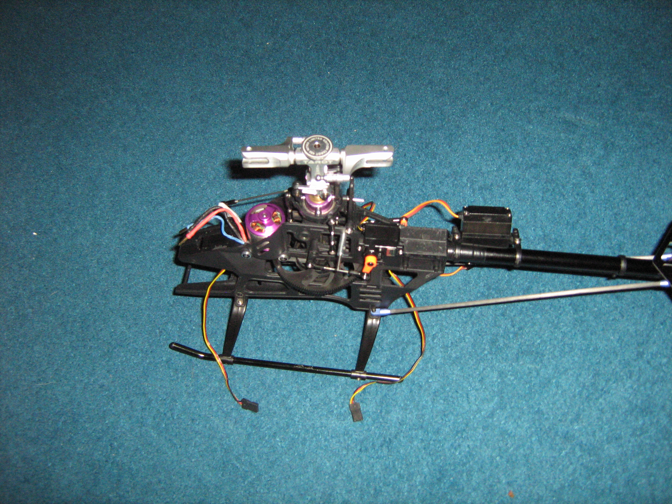

Tak wyglądał już prawie ukończony helik (bez ESC i ZYX):

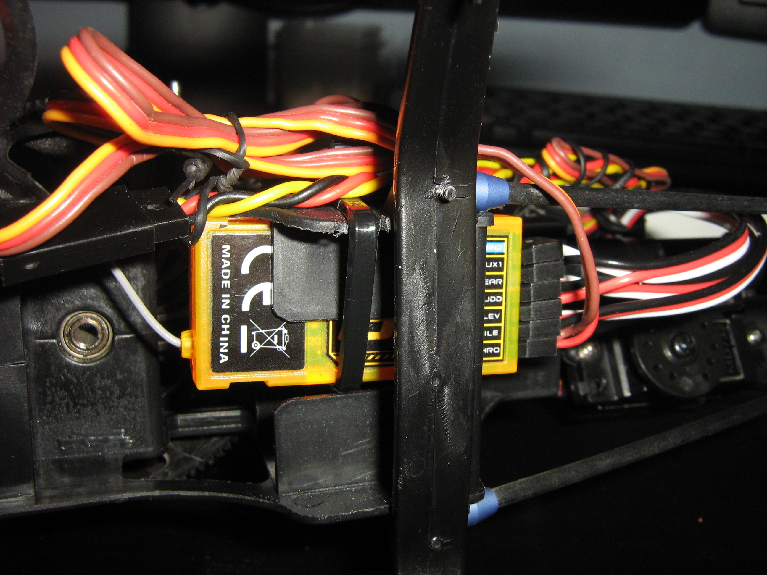

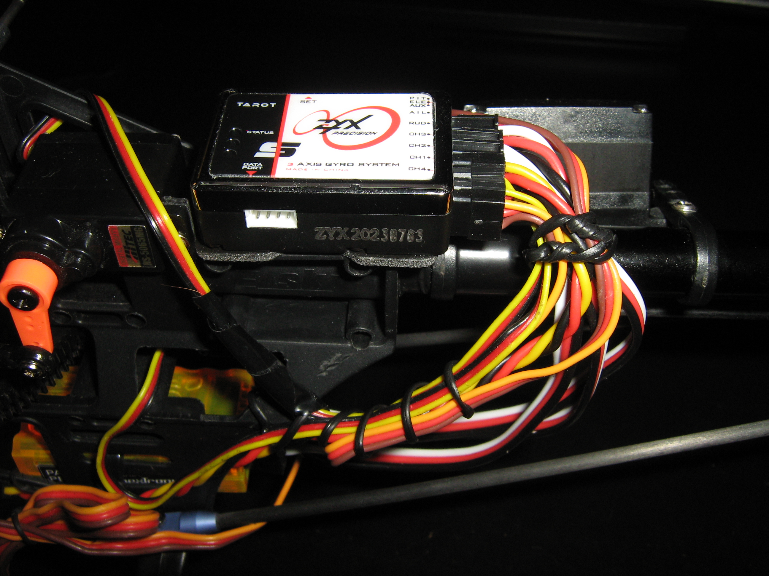

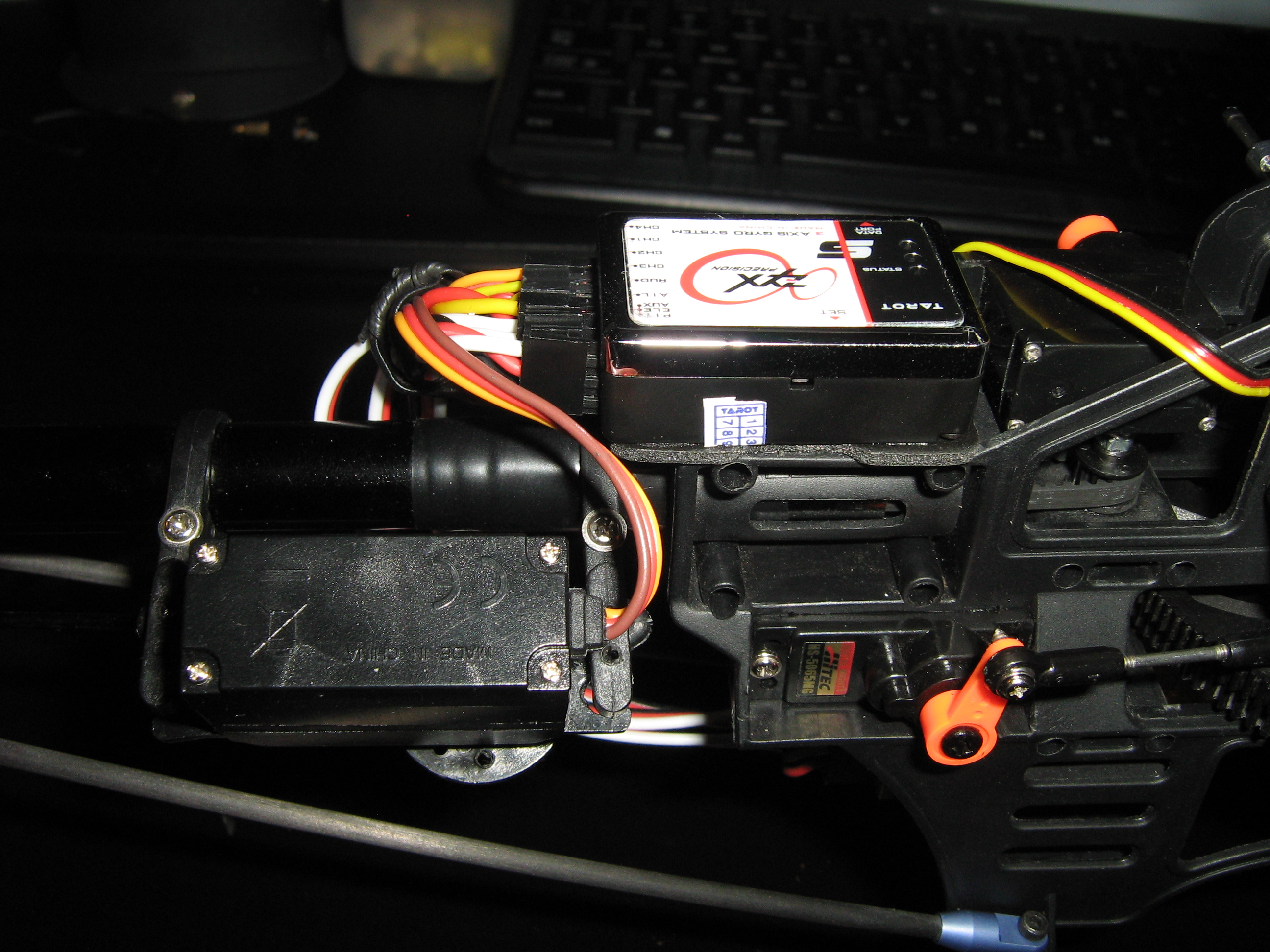

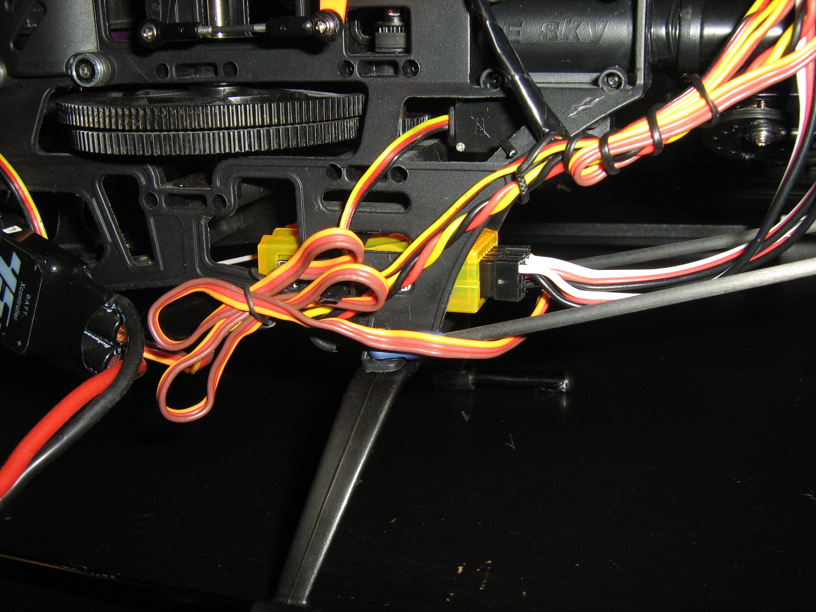

Na koniec została kabelkologia - tutaj montaż odbiornika ORANGE:

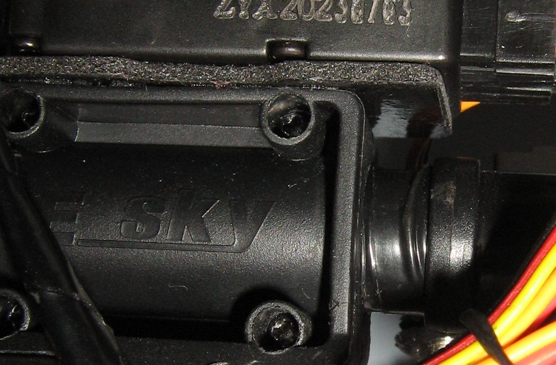

Oczywiście ZYX na półce od Gyro - mocowany zwykłą - dołączaną w komplecie pianką.
Na drugim ze zdjęć widać dobrze taśmę mocującą belkę ogonową.

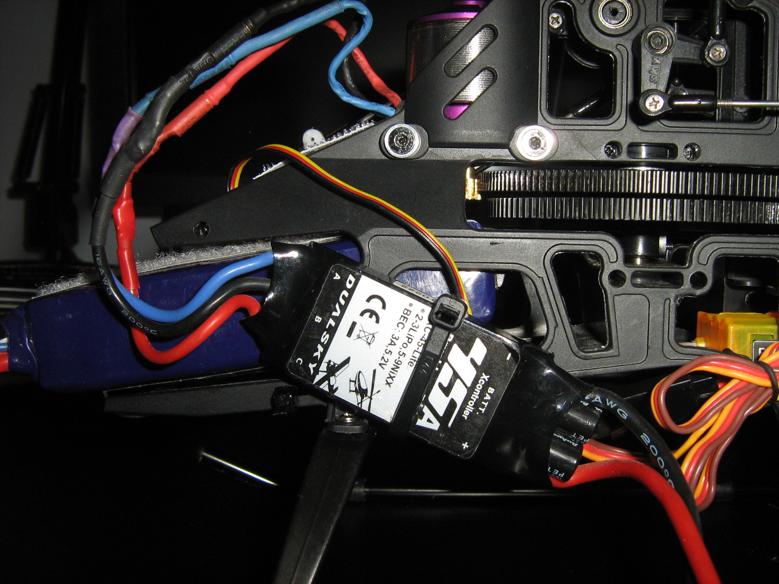

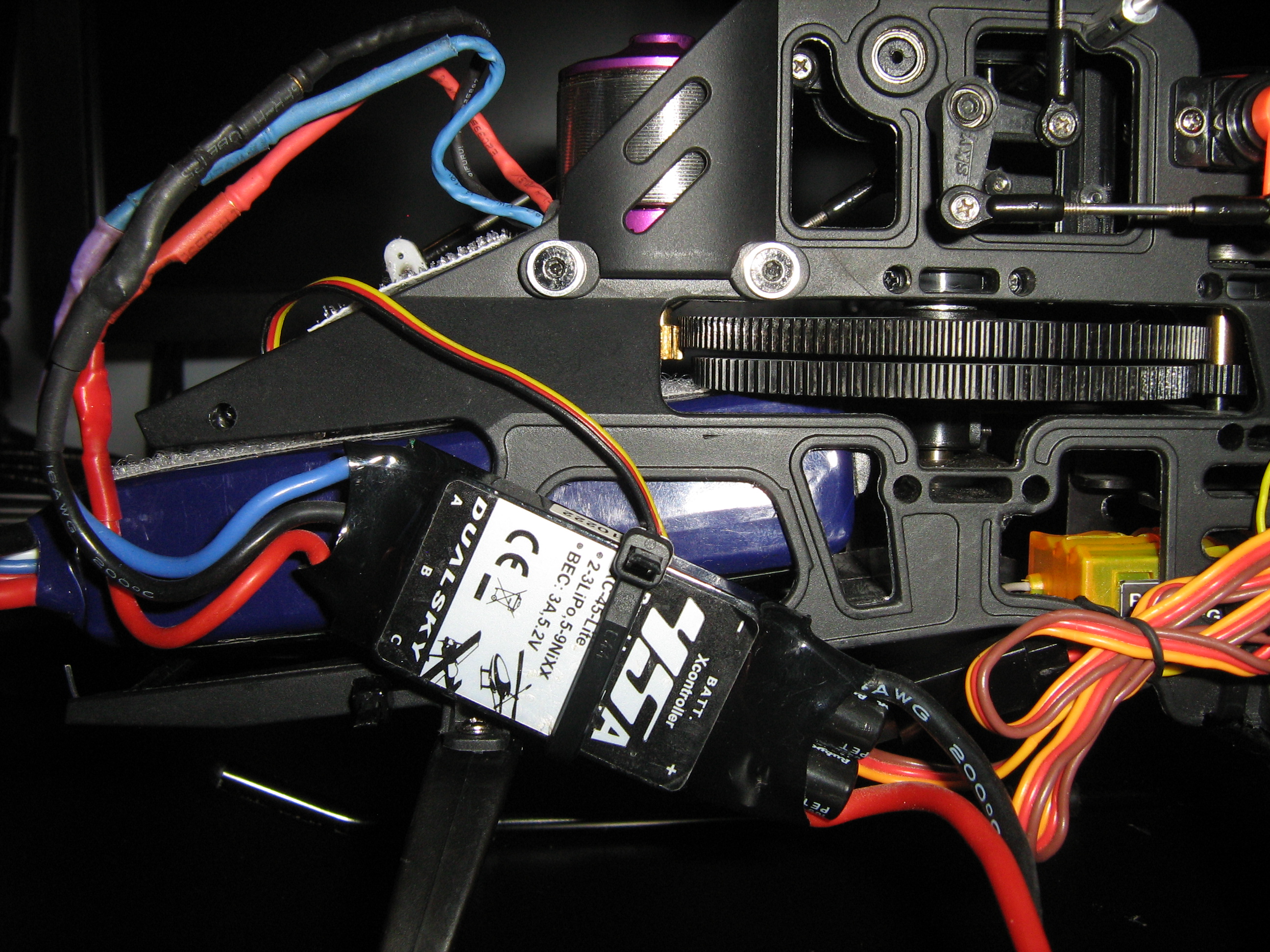

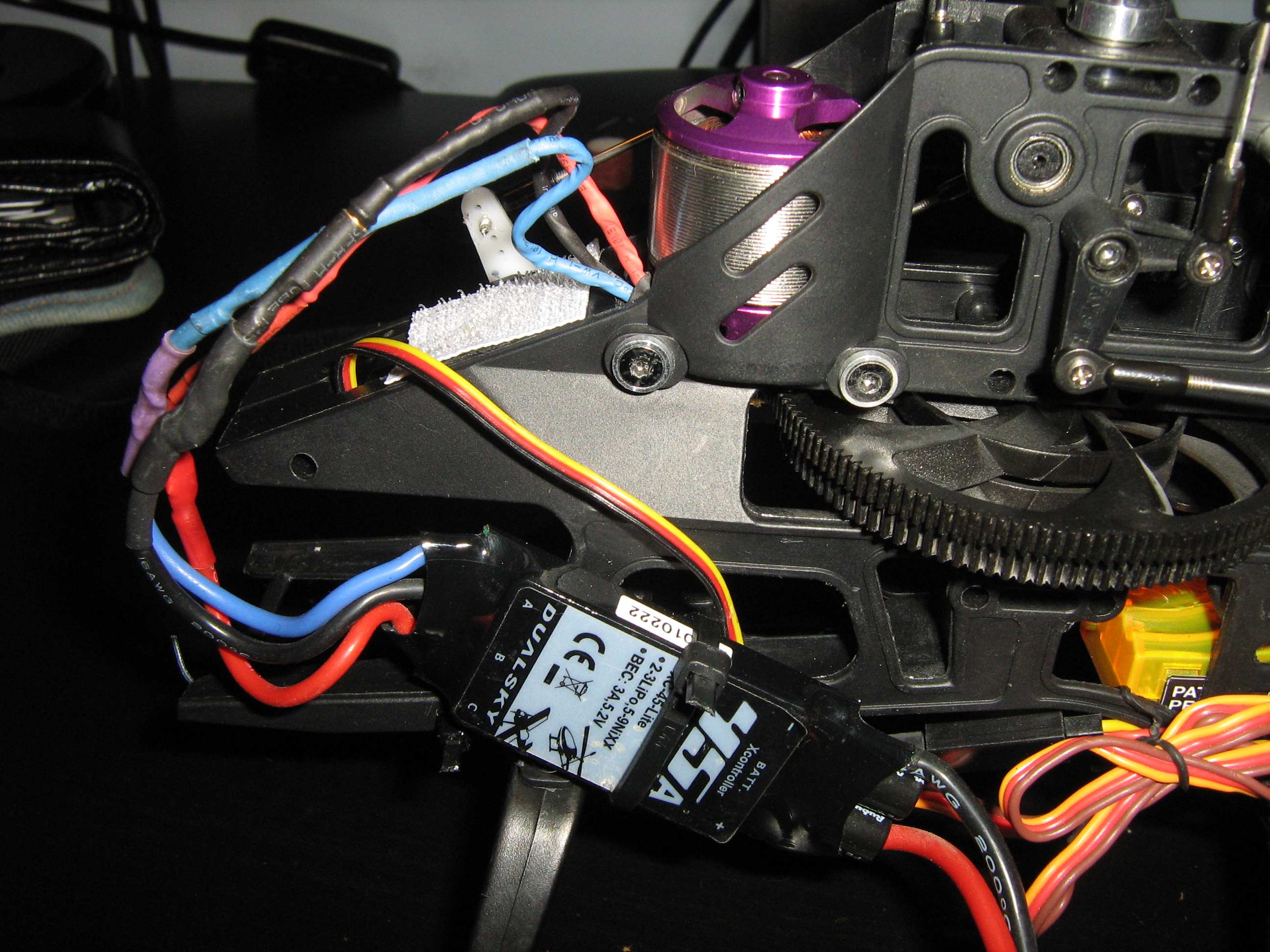

Regulator + taśma rzepowa (biała) do mocowania alarmu LiPol:
Każdy kto zna belta pamięta zapewne problem z pakietami, które obcierają o zębatkę wewnątrz ramy:
Więc trzeba zastosować dobre mocowanie rzepami, żeby pakiet był w pewnej odległości od zębatki:
Podczas kabelkologii trzeba użyć przedłużacza to podłączenia przedniego serwa (ELEV?).

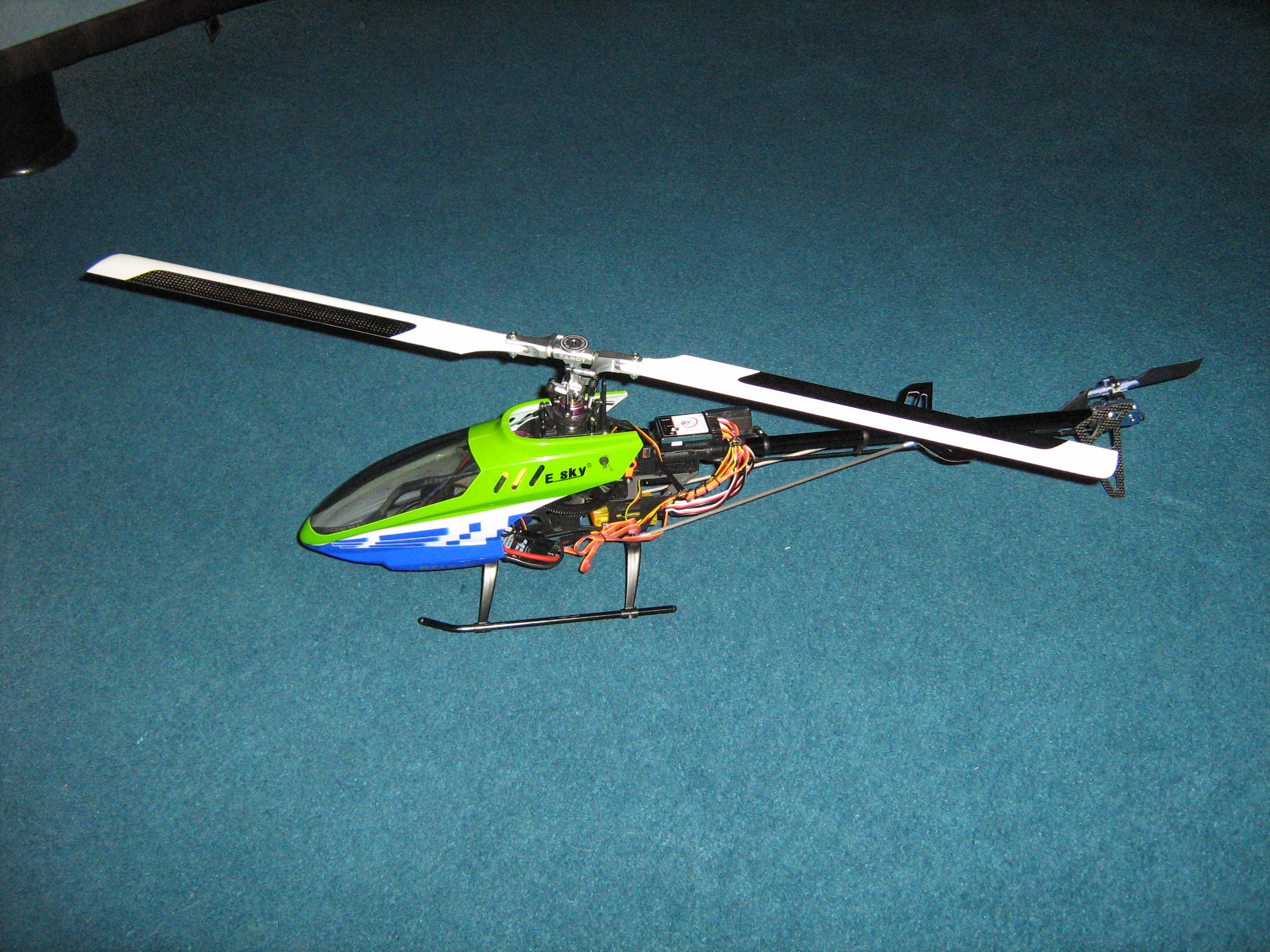

Po założeniu łopat i kabinki całość wygląda tak:

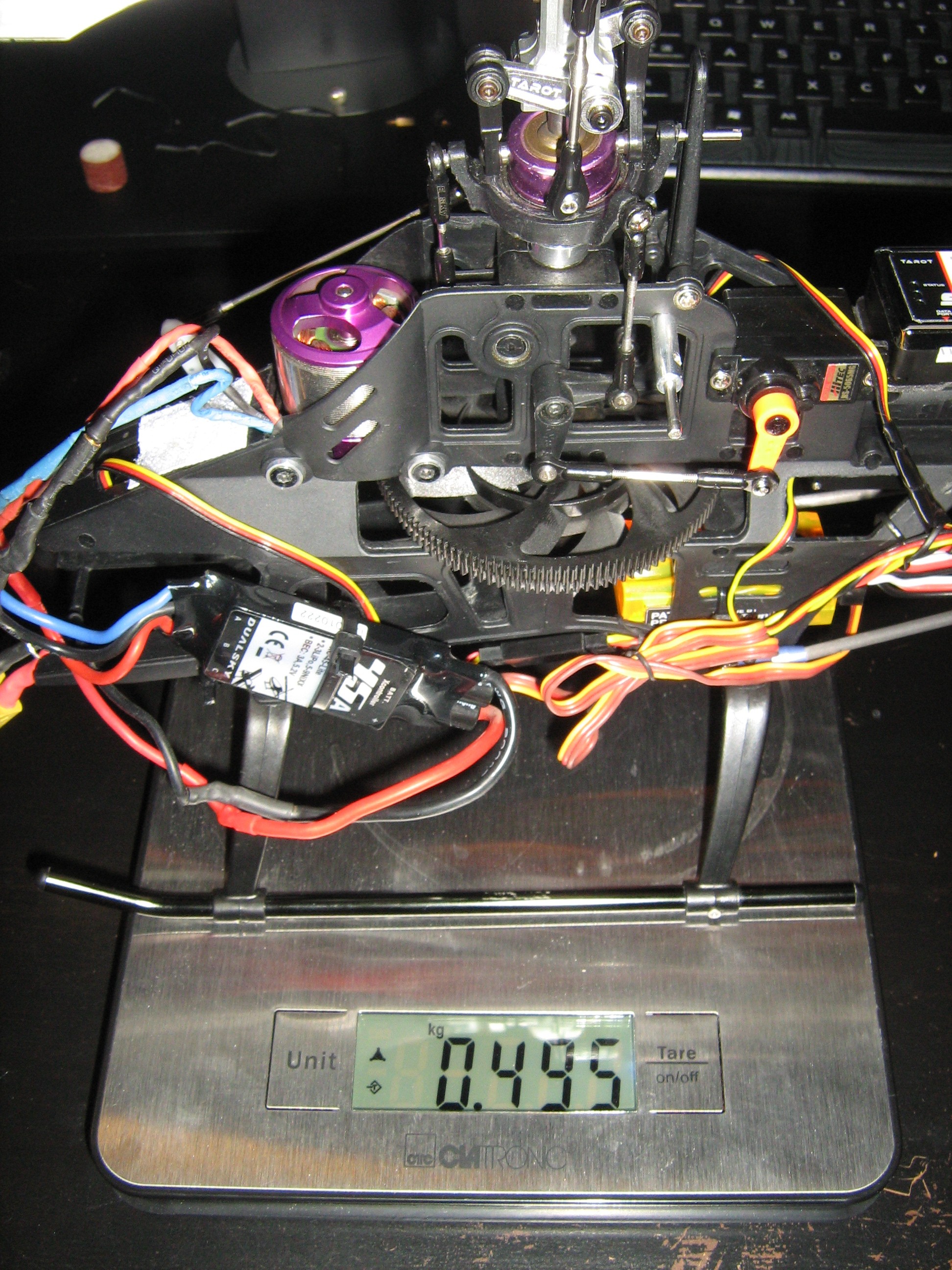

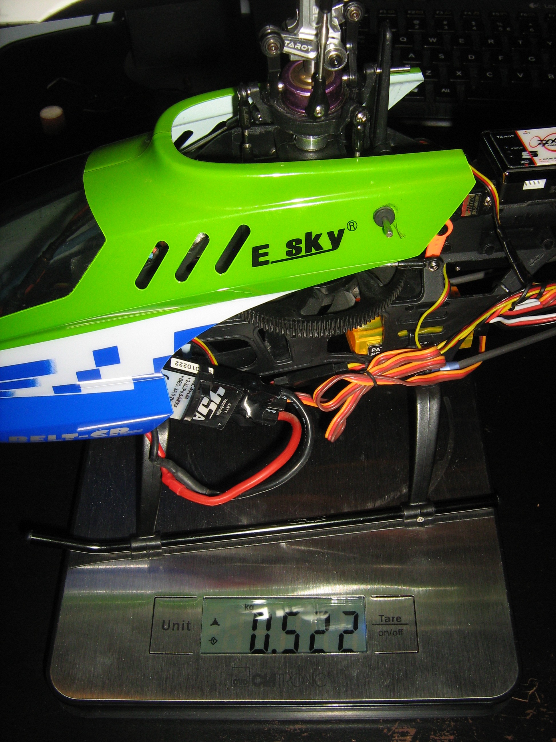

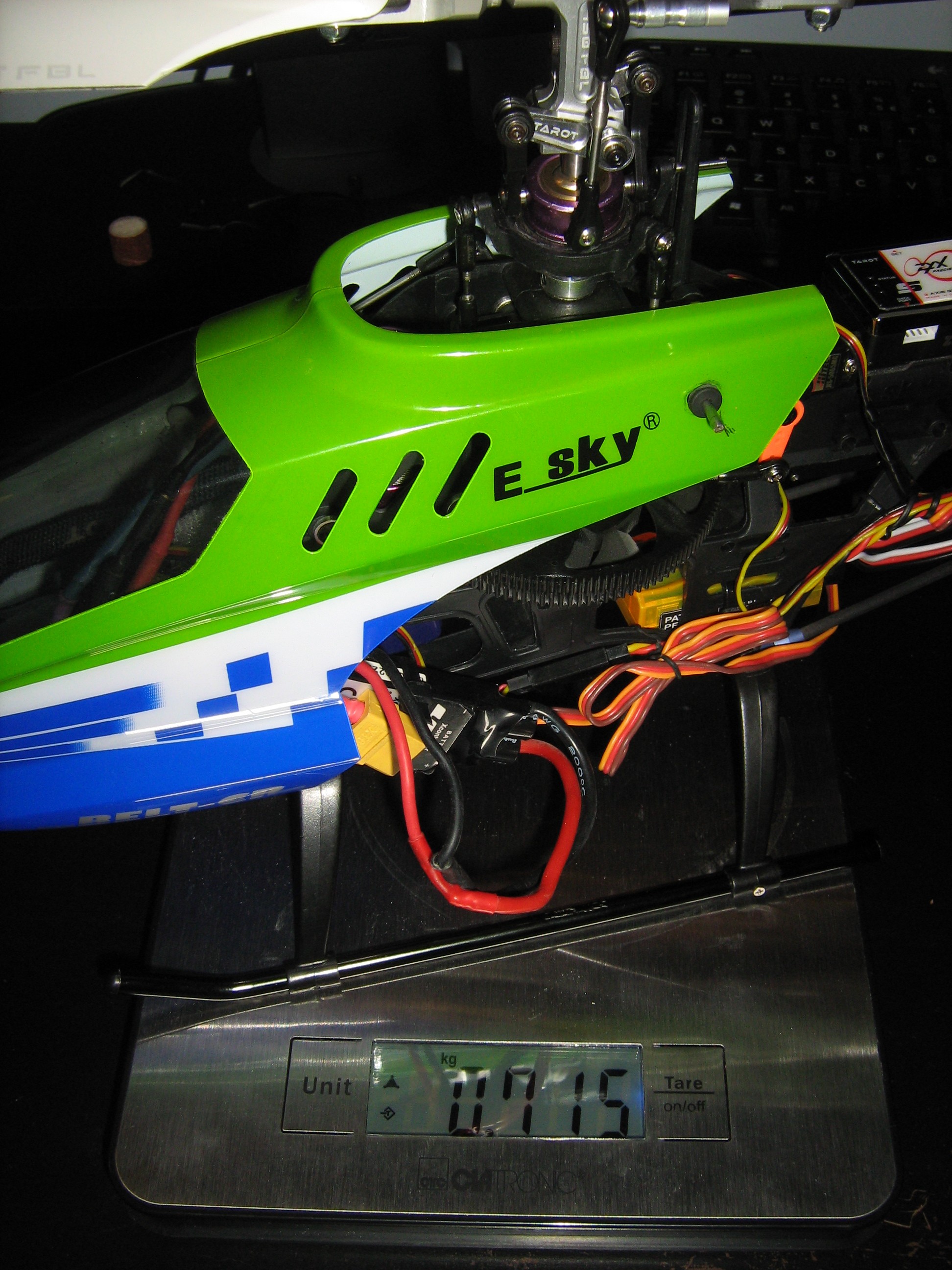

5. Waga
Miłym zaskoczeniem była wynikowa masa własna pojazdu :)
Model bez kabinki i pakietu waży tylko 495g!
A z kabinką 522g
Masa heli gotowego do lotu (z założonym pakietem i taśmą rzepową) to 715g!
Już po ważeniu zorientowałem się, że jeszcze brakuje alarmu pakietu LiPo :) Licząc z nim - szacuję wagę gotowego do lotu na ok. 740g.

W połączeniach ZYX-Serwa-Odbiornik chyba nie ma zbyt dużej filozofii, u mnie to wygląda tak:
ZYX PIT/ELE/AUX - idzie do odbiornika w odpowiednio: AUX1 (biały), GEAR (czarny) i ELEV (czerwony)
ZYX AIL - odbiornik AILE
ZYX RUD - odbiornik RUDD
ZYX CH3 - serwo przednie tarczy (to znajdujące się na samym przodzie HELI i wymagające podwójnego orczyka) - ze względu na odległość musi być podłączone przedłużaczem
ZYX CH2 - serwo tylne lewe tarczy (to znadjujące się na wysokości żyro - bezpośrednio PRZED nim)
ZYX CH1 - serwo tylne prawe tarczy (to znajdujące się pod półką żyro)
ZYX CH4 - serwo ogonowe
Odbiornik THRO - wiadomo do ESC :)

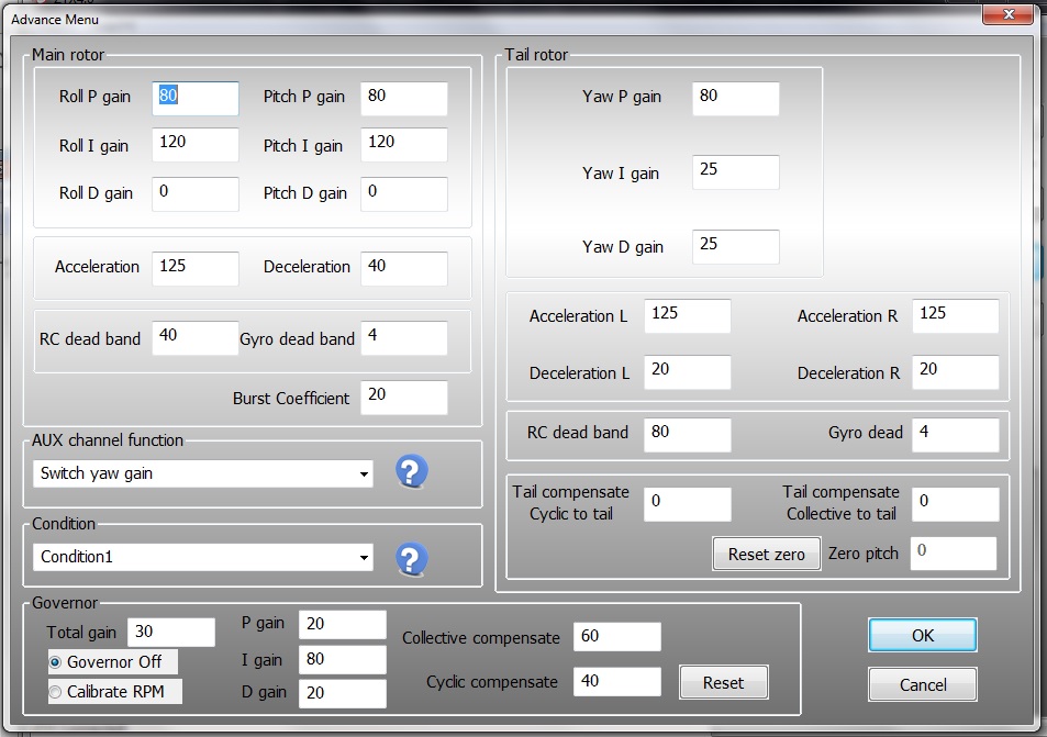

Ustawienia ZYX:
- tutaj na początku uwaga: nie mogę wejść w menu ZYXa z drążków apki. Nie udało mi się ani razu. Jak na razie cały setup robię przez USB. Może ktoś wie co to?
- ustawiłem na początek dla BEGINNER:
-- Main Rotor:
--- Roll:
---- Agility: 30
---- Gain: 40
--- Pitch:
---- Agility: 30
---- Gain: 40
-- Tail Rotor:
--- Yaw Rate L: 30
--- Yaw Rate R: 30
--- Gain: 70
-- Installation direction 1
-- All the tail and swashplate servos are 1520us analog
-- Swashplate 120 degree CCPM
-- CH2 (Normal), CH3 (Normal), CH1 (Reverse)
-- Servo trim (wszystko na zero - centra i długości popychaczy ustawiłem mechanicznie)
-- Ail travel: 80, Elev travel: 80
-- Collective pitch: 70
-- Tail servo (Reverse), Servo trim: 36, Tail limit A: 90, Tail limit B: 92
-- Gyro DIR: Pitch (Normal), Roll (Normal), Yaw (Reverse)
-- Advanced menu:
Trochę problemów sprawiało ustawienie pozycji neutralnych serw, popychaczy itp. Niby wszystko OK (orczyki 90 stopni, tarcza poziomo, kąty zero stopni), a i tak w apce musiałem ustawić krzywą inaczej (zero wyszło potem na 33%). Myślę, że setup będę musiał poprawić :)

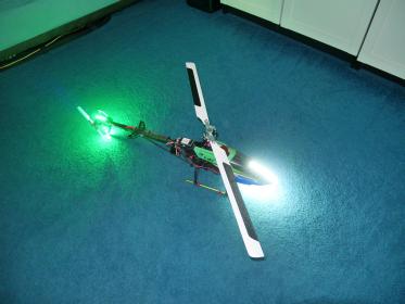

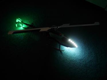

To też się odnalazło: fotki Beltarota z LED-ami :)
I jeszcze jakieś w locie, już jak był fajnie ustawiony:

Nie pamiętam już którego dokładnie Belta ja miałem, ale przypadłość ramy mojego polegała głownie na totalnym braku sztywności pomiędzy serwami a wałem, czego efekt był taki, że np.:
Jest sobie Belt w zawisie, w miarę stabilnym, poziomym.
Wykonuję tylko dwa ruchy drążkiem: w przód i w tył, czyli pochylam helika do przodu i wracam do poziomu.
I ...
... Helikopter nie jest już poziomo, tylko przechylony w prawo.
W takim stopniu nie miałem tego w żadnym innym helikopterze.
To była jedna z ostatnich rzeczy które sobie uświadomiłem przed przejściem na T-Rexo podobne latadła, gdzie tego typu problemy się skończyły.
